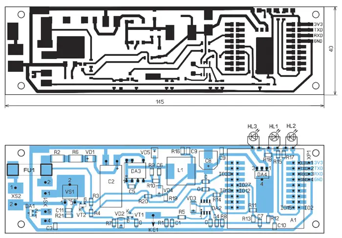

Чертёж печатной платы показан на рис. 5, она изготовлена из одностороннего фольгированного стеклотекстолита толщиной 1 мм.
Чертёж печатной платы устройства
Рис. 5. Чертёж печатной платы устройства

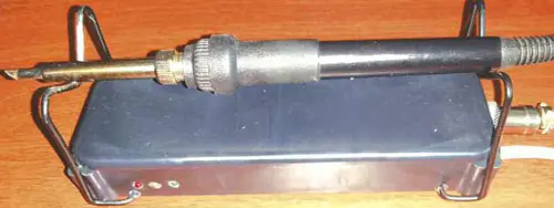

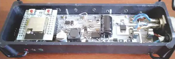

Внешний вид паяльника на подставке представлен на рис. 6, а внешний вид платы устройства со снятой крышкой подставки - на рис. 7.
Рис. 6. Внешний вид паяльника на подставке
Внешний вид платы устройства со снятой крышкой подставки
Рис. 7. Внешний вид платы устройства со снятой крышкой подставки

Чертёж печатной платы находится здесь.
