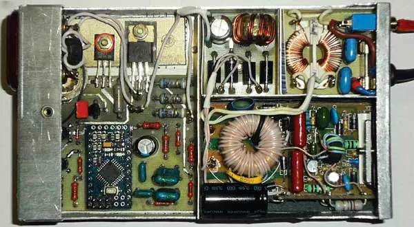

Внешний вид собранного устройства (без установленной на нём подставки для паяльника) показан на рис. 6.
Внешний вид устройства
Рис. 6. Внешний вид устройства

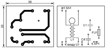

Чертёж односторонней печатной платы сетевого фильтра изображён на рис. 7. В отверстие большого диаметра, находящееся под дросселем L1, вставляют со стороны печатных проводников и развальцовывают невыпадающую гайку М2,5 высотой не более 3 мм. Она предназначена для винта, крепящего плату к дну корпуса, в котором нужно просверлить соответствующее отверстие.
Рис. 7. Чертёж односторонней печатной платы сетевого фильтра
Для плавкой вставки FU1 установите на плате держатели S1050. Конденсаторы C1 и C4 - К73-17, дроссель L1 использован готовый от неисправного прибора. Индуктивность каждой его обмотки - 3,3 мГн. В отверстия для внешних соединении платы рекомендую установить монтажные стойки, например, из штыревых контактов разъёмов PLD или PLS.
Перед установкой печатной платы сетевого фильтра в корпус вырежьте из прессшпана толщиной 0,5 мм заготовку короба по размеру отсека корпуса и сложите его. Боковые стенки короба должны быть выше всех элементов, установленных на плате. Такой короб гарантированно изолирует корпус регулятора от цепей с сетевым напряжением на плате. В коробе нужно заранее сделать отверстия для выключателя SA1, сетевого шнура и винта крепления платы.
Вставив короб в отсек, установите в него и закрепите со стороны дна корпуса винтом печатную плату. Длина винта должна быть такой, чтобы его конец не выступал над верхней поверхностью платы. Далее установите выключатель SA1 (я применил TNX-01) и проходную резиновую втулку для сетевого шнура.

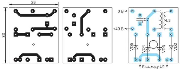

Чертёж печатной платы выпрямителя показан на рис. 8. Печатные проводники имеются на обеих её сторонах. Конденсатор C7 должен быть способен работать в импульсном режиме на повышенной частоте. Поэтому здесь использован конденсатор серии EXR фирмы HITANO. Можно применить и конденсатор серии ESG или аналогичные конденсаторы других производителей.
Рис. 8. Чертёж печатной платы выпрямителя
Дроссель L3 - от другого устройства с индуктивностью каждой обмотки 15 мкГн. Обратите внимание, что обмотки этого готового дросселя намотаны в разные стороны, поэтому подключать их следует в строгом соответствии с рис. 8. Если готового дросселя нет, его несложно изготовить самостоятельно на подходящем ферритовом кольцевом магнитопроводе. Обмотки наматывают сложенным вдвое лакированным проводом диаметром 0,8 мм в один слой до заполнения. Желательно убедиться, что индуктивность каждой из одинаковых обмоток не менее 15 мкГн.

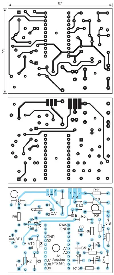

Двухсторонняя печатная плата устройства управления изображена на рис. 9. На ней предусмотрены места не для одной, как на прочих платах, а для трёх невыпадающих гаек. Их рекомендуется развальцевать до начала монтажа деталей, некоторые из которых могут частично перекрыть гайки. После развальцовки гаек нужно, используя плату в качестве шаблона, разметить и просверлить крепёжные отверстия в дне корпуса.
Рис. 9. Двухсторонняя печатная плата устройства управления
Имейте в виду, что в модуле Arduino Pro Mini разъём для программирования имеет довольно большую высоту, а на нижней поверхности подставки для паяльника есть выступ, который при неудачной установке платы управления может упереться в этот разъём. Во избежание этого следует не только быть особенно внимательным при установке платы, но и вставить выводы модуля Arduino максимально глубоко в предназначенные для них отверстия, а после пайки обрезать выступающие снизу части выводов.
Смонтируйте на плату все детали, за исключением транзисторов VT1 и VT4, не забывая, что выводы деталей, к которым подходят печатные проводники на двух сторонах платы, необходимо пропаивать с обеих сторон. После монтажа уточните положение отверстий для кнопки SB1 и светодиода HL1 на стенке корпуса и просверлите эти отверстия. При окончательной установке платы следует подложить под неё прокладку из прессшпана.
Установив плату управления, определите положение транзисторов VT1 и VT4 на пластине-теплоотводе и просверлите в ней отверстия для их крепления. Под транзистор VT4 подложите слюдяную прокладку и закрепите его винтом М2,5 с гайкой, надев на винт изоляционную втулку и положив под гайку изоляционную шайбу. Прокладку не забудьте смазать теплопроводящей пастой.
Транзистор 2SC3611 был выбран в качестве VT1, поскольку его пластмассовый корпус можно крепить к теплоотводу без дополнительной изоляции. Однако нанести на стыкующиеся поверхности теплопроводящую пасту всё-таки необходимо. Выводы закреплённых на теплоотводе транзисторов припаяйте к предназначенным для них контактным площадкам на плате управления.
Для прохода проводов между платами в разделяющих отсеки экранах сделайте небольшие вырезы. Провода, идущие от платы блока управления к розетке XS1, необходимо пропустить через кольцо типоразмера К10х6х4,5 из феррита 2000НМ1, намотав ими по два витка. Это будет дроссель L2. Остаётся подключить сетевой шнур.
