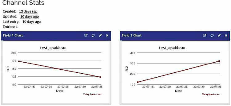

Если теперь зайти в личный кабинет сервиса ThingSpeak, то на вкладке Private View можно увидеть графическое представление загруженной информации (рис. 2). При необходимости канал можно открыть для просмотра ограниченному числу пользователей или всем желающим. Для этого следует произвести соответствующие изменения на вкладке Sharing. Сохранить собранную информацию в файле или загрузить поля канала из файла можно на вкладке Data Import/Export.

Рис. 2. Вкладка Private View. Графическое представление загруженной информации
