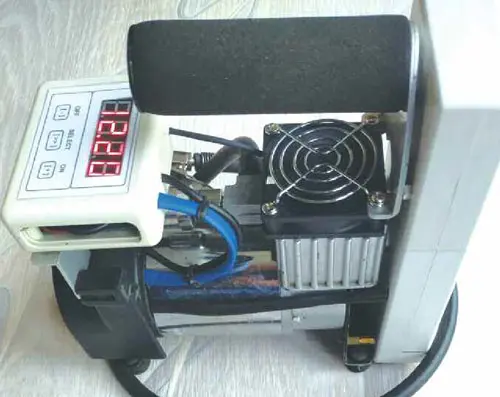

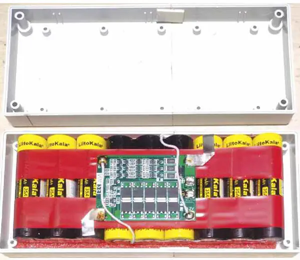

Батарея собрана из девяти Li-Ion аккумуляторов типоразмера 18650, каждый ёмкостью 3 А·ч. Сначала с помощью контактной сварки собирают блоки по три соединённых параллельно аккумулятора, и получится три блока c напряжением 4,2 В и ёмкостью 9А·ч. Затем сваривают их последовательно с соблюдением полярности, и получится батарея с напряжением 12,6 В и такой же ёмкостью. Сверху на аккумуляторах с помощью двухсторонней липкой ленты закреплена плата BMS и припаяна с соблюдением полярности. Для батареи использован пластмассовый корпус размерами 190x80x32 мм, который изготовлен из двух корпусов размерами 125x80x32 мм. От каждого из них отрезан фрагмент соответствующей длины, которые затем с помощью дихлорэтана склеивают вместе. Собранная батарея в корпусе показана на рис. 7.

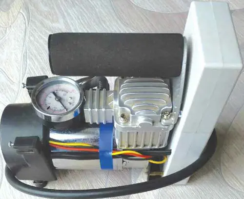

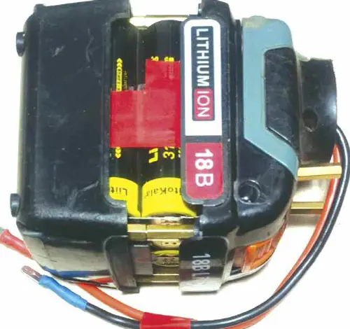

Следует отметить, что сначала батарея была размещена в корпусе батареи от шуруповёрта (рис. 8), но было это неочень удобно, и она не помещалась в штатную сумку для хранения компрессора. Батарея крепится к компрессору со стороны ручки для переноски. Сначала четырьмя винтами прикручивают половину корпуса батареи, затем вставляют батарею, припаивают провода и затем винтами прикручивают вторую половину корпуса, как показано на рис. 9.

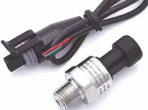

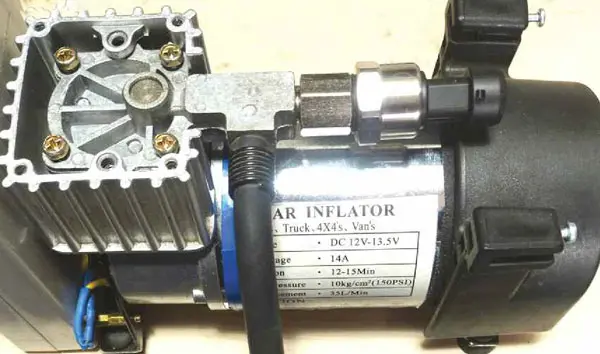

Для контроля давления сначала планировалось применить промышленный датчик давления с токовым выходом, но не нашлось с резьбой нужного диаметра, и к тому же цена на него зашкаливала. Поэтому нашёл на Алиэкспрессе подешевле [2] и с выходным сигналом в виде постоянного напряжения от 0,5 до 4,5 В. Применённый датчик давления показан на рис. 11. Его устанавливают вместо штатного манометра, как показано на рис. 12. Предпочтительно приобрести с резьбой 1/8", как у штатного манометра.

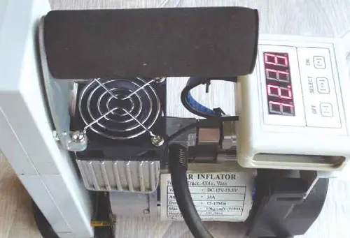

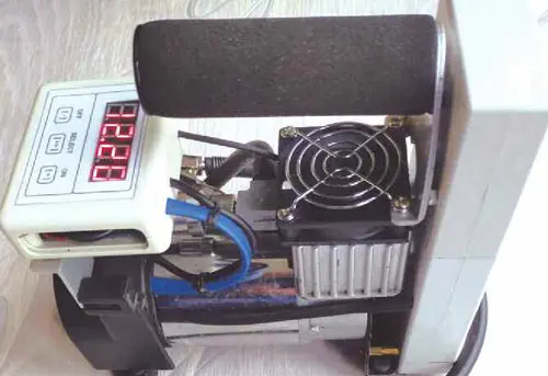

Съёмная защитная крышка кожуха на верхней части компрессора выполняет чисто декоративную и защитную функцию и к тому же ограничивает отвод тепла от рабочей части компрессора, что влияет на срок его службы. Недоработанный компрессор после минуты работы разогревался так, что можно было получить ожог, что я и испытал, случайно прикоснувшись к корпусу работающего компрессора. Поэтому для охлаждения рабочей части компрессора был установлен компьютерный вентилятор размерами 60x60x15 мм на напряжение 12 В, как показано на рис. 13. Два крепёжных отверстия на пластмассовой крышке оказались на таком же расстоянии, как и крепёжные отверстия у вентилятора. Он установлен под ручкой для переноски и закреплён его же винтами. Штатная защитная крышка кожуха удаляется. Полностью собранный и готовый к работе компрессор показан на рис. 14.
