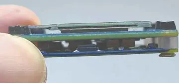

Обе платы разрабатывались исходя из имеющейся платы OLED-индикатора, с которой предполагалась работа. При выборе понравившегося варианта можно увидеть плату индикатора на фотографии к статье и заказать такую же в известном интернет-магазине с размером индикатора 1,54 дюйма.

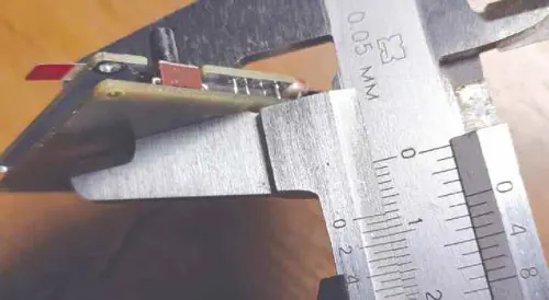

Детали на плате устройства размещены зеркально расположению деталей на плате индикатора. На местах, над которыми будут находиться детали индикаторной платы, на плате устройства деталей нет, и наоборот. Это позволило сократить расстояние между двумя платами в пакете до толщины самого большого компонента для поверхностного монтажа - около 2,5 мм (рис. 9 - рис. 11).
Рис. 9.
Рис. 10.
Рис. 11.

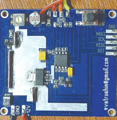

В первом варианте вольтметра использован подстроечный резистор 3314G, кнопка - FSM8JSMATR. Во втором - подстроечный резистор 3313G, миниатюрная тактовая кнопка - KMS221GLFS.
Все постоянные резисторы и керамические конденсаторы - типоразмера 0805. Танталовые конденсаторы - типоразмера А (ёмкостью 4,7 мкФ), типоразмера B - все остальные.
Стабилитрон Д818Е1 также припаян со стороны печатных проводников, дополнительно укреплён и до некоторой степени теплоизолирован с помощью клеевого пистолета.

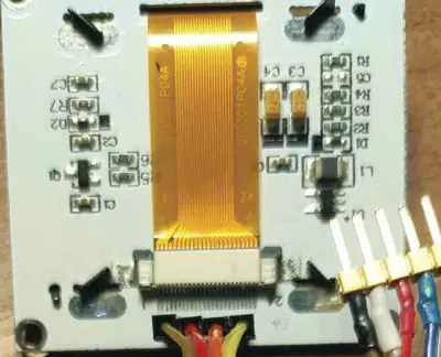

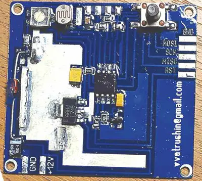

В первом варианте устройства паяльная маска не покрывает ту часть фольги, которая используется как теплоотвод, на ней можно видеть напаянные "рёбра" высотой 2,5 мм (рис. 12, рис. 13). Плата индикатора первого варианта показана на рис. 14.
Рис. 12.
Рис. 13.
Рис. 14.

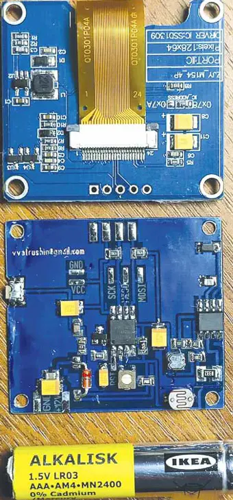

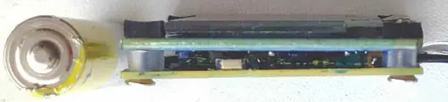

В обоих вариантах плата индикатора была доработана с помощью напильника: сделаны выемки для фоторезистора, а в первом варианте также и для кнопки и подстроечного резистора. Платы устройства и индикатора второго варианта показаны на рис. 15. Гальванический элемент типоразмера ААА присутствует для масштаба.

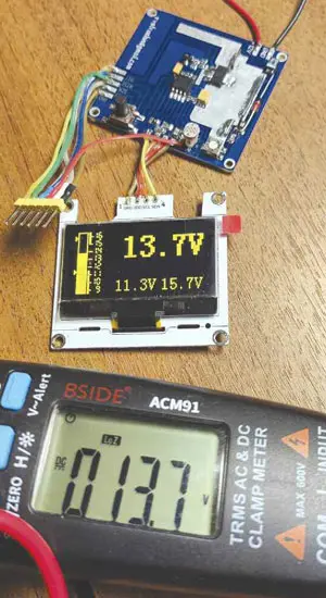

Впаивают МК и программируют его. Либо сначала программируют МК, затем впаивают его, последовательность не имеет значения. Мне удобнее программировать уже установленный на плату МК. Подключают временной проводкой плату индикатора. При отсутствии ошибок в монтаже и корректной прошивке после включения на индикаторе будет показана цифровая и графическая информация (рис. 16).
Рис. 16.
На этом этапе подключают внешний цифровой вольтметр к контактам питания устройства и фиксируют подаваемое напряжение, например 13,5 В. Затем регулировкой подстроечного резистора добиваются, чтобы то же значение отображалось на индикаторе. Проверяют, что при изменении входного напряжения его значение на индикаторе устройства отображается корректно, при необходимости корректируют подстроечным резистором.

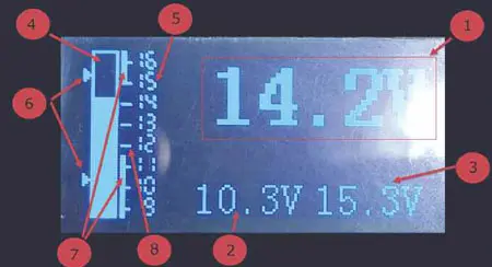

Информация, выводимая на экран индикатора, показана на рис. 17.
Рис. 17.
1- текущее напряжение в бортовой сети. Выводится в инверсном виде, если значение находится выше максимально допустимого или ниже минимально допустимого уровня.
2- минимальное зарегистрированное напряжение с момента включения или обнуления.
3- максимальное зарегистрированное напряжение с момента включения или обнуления.
4- графический индикатор напряжения.
5- цифровые отметки напряжения для графического индикатора.
6- графические отметки минимального и максимального значений измеренного напряжения с момента включения либо обнуления.
7- линии, обозначающие значения напряжения на графическом индикаторе, выходящие за пределы допустимого, пониженное и повышенное.
8- графические метки для значений п. 5.

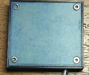

Корпус для первого варианта куплен готовый, размерами 50x50 мм, обрезан по толщине до нужного размера. Для индикатора и фоторезистора прорезаны окна, закрытые оргстеклом толщиной 1 мм.
На верхнем и нижнем торцах, напротив теплоотвода, сделан ряд вентиляционных отверстий диаметром 1,5 мм. Все отверстия, а также пространство вокруг кнопки и ввод проводов закрыты поролоном толщиной 0,5 мм для защиты от пыли.

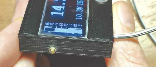

Для второго варианта подходящего корпуса в продаже не нашлось, поэтому была заказана его печать на 30-принтере с последующим закрытием окон для индикатора и фоторезистора тонким оргстеклом. Для изготовления толкателя кнопки был пожертвован миниатюрный светодиод (рис. 18). Как и в первом варианте, тонким поролоном закрыты все места, через которые внутрь может попадать пыль. Вентиляционные отверстия для этого варианта не требуются (рис. 19).

Практическое применение показало, что прибор полностью выполняет возложенные на него функции, он весьма миниатюрен, но при этом информация на его экране хорошо читается. Инверсия показаний при выходе напряжения за разрешённые пределы хорошо привлекает внимание. Яркость изображения в дневное время достаточна для лёгкого считывания показаний даже в солнечную погоду, при этом сниженная яркость ночью не слепит глаза.
