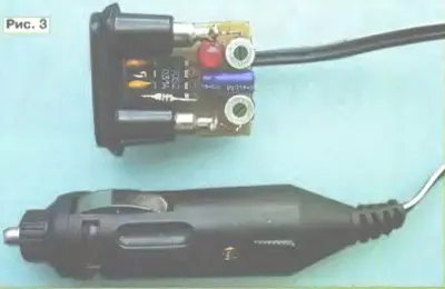

Чертеж печатной платы, на которой монтируют все детали, кроме вилки ХР1 и плавкой вставки RJ1, показан на рис. 2. Изготавливают ее из односторонне фольгированного стеклотекстолита толщиной 1... 1,5 мм. Плата рассчитана на применение постоянных резисторов Р1-4, МЛТ, С2-23, подст-роечных СПЗ-19а, оксидного конденсатора (С1) фирмы Jamicon и керамических К10-17 (остальные). Резистор R2 устанавливают над микросхемой DA1. Розетка XS1 - приборного типа, по завершении монтажа деталей ее приклеивают к плате (рис. 3), а выводы гнезд соединяют короткими отрезками луженого провода с печатными проводниками.
К бортовой сети автомобиля устройство подключают двужильным шнуром, оканчивающимся стандартной вилкой, вставляемой в гнездо прикуривателя. В вилке монтируют плавкую вставку на ток 0,2 А. После проверки работоспособности и налаживания плату с деталями желательно покрыть слоем эпоксидного клея для защиты от влаги и повреждений.
