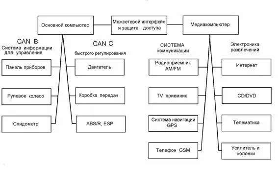

   Основные элементы электронной системы автомобиля показаны на рис.1. Объем и вид передаваемых данных зависят от сложности применяемого в автомобиле оборудования и от его функционального назначения (управление, регулирование, коммуникация или развлечения).
Рис. 1. Основные элементы электронной системы автомобиля
   Компоненты системы быстрого регулирования ( например, мотора или привода) связаны друг с другом шиной CAN ( на рис.1 CAN C). В этой шине передаются электрические сигналы и для шины используются медные провода.
   В системе коммуникации осуществляется однонаправленная передача данных, например, прием радиосигналов (АМ/ ЧМ), телевизионных данных (DAB) и на-вигации (GPS) и двунаправленная телефонная связь (GSM).
   Электроника развлечений до недавнего времени состояла из магнитолы, проиг-рывателя лазерных дисков, системы навигации и телематики. В настоящее время наряду с классической радиостанцией она включает автотелефон, экран системы GPS, элементы обслуживания и недавно созданную систему речевого оповеще-ния. В дальнейшем предполагается ввести новые модули, которые позволят ис-пользовать одновременно несколько подсистем (рис.1). Все элементы систем бы-строго регулирования, управления, коммуникации, развлечений и речевого опо-вещения связаны шиной. Быстро возрастающие функциональные возможности всех подсистем требуют увеличения производительности шины. Требуемые ско-рости передачи информации приведены в табл.1.

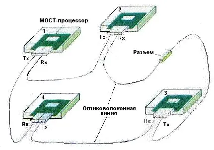

   Система MOST является продукцией консорциума немецких и интернациональных автомомобилестроителей. Топологической структурой системы является кольцо (рис.2). Световые сигналы проходят по световодной линии от одного прибора к другому.
Структура MOST-системы
Рис. 2. Структура MOST-системы
   В каждом приборе принятые световые сигналы преобразуются в электрические, обрабатываются МОST-процессором и снова преобразуются в световые с помо-щью светодиода. Скорость передачи данных равна 24.8 Мбит/с. На основании опытных испытаний было установлено, что система должна обладать следующими свойствами:
  • система должна иметь центральные системные часы, которые обеспечивают тактирование шины,
  • должна быть предусмотрена возможность модернизации системы (plug and play), т.е. подключить новый или исключить один из имеющихся приборов,
  • должны быть MOST-спецификаторы, которые компенсируют небольшие различия сигналов между узлами системы,
  • каждый прибор имеет доступ к шине в любое время.

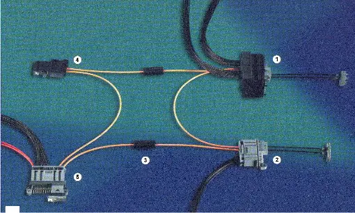

   Наиболее сложным элементом MOST-системы является MOST-процессор и про-граммное обеспечение к нему. Вторым элементом является шина данных. При разработке требований к шине следует учитывать большое отличие соединяемых элементов друг от друга. Третьим элементом MOST-системы является система связи. Она включает привязку волоконно-оптического передатчика (FOT) к MOST-процессору, привязку световода к FOT и разъемы в каждом приборе, муфты и сами световодные провода. Основные элементы системы связи MOST- сис-темы показаны на рис.3.
   Привязка приборов к световодным линиям.
Для привязки приборов к световодным линиям Tyco Electronics AMP разрабатывает изделия, которые предусматривают возможность вставки новых элементов. Имеются разъёмы для одной и двух световодных линий, которые вследствие их специальной формы обозначаются "Pigtail" (рис.4). Основанием для разделения оптических разъёмов от элементов подключения с электрооптическими преобра-зователями послужила возможность более эффективной защиты от электромаг-нитных воздействий, взаимозаменяемость передающих и приемных элементов и более эффективная защита оптической поверхности. Для особых случаев имеются в продаже интегральные элементы "Pigtail", которые согласованы с действующи-ми приборами. Они компактны и взаимозаменяемы. Передающие и приемные элементы функциональных модулей MOST-системы состоят из CMOS микросхемы и одного высокоскоростного PIN-диода. Скорость передачи этих элементов может достигать 25 Мбит/c.
Компоненты системы связи MOST-системы

Для подключения новых приборов к MOST-шине, для связи кабельным жгутом, а также для сервиса необходимы оптические сцепляющие муфты. Разработаны од-нополюсные и двухполюсные варианты муфт. Они совместимы с двухполюсными разъёмами описанных выше модулей в соответствии с установками MOST-консо-рциума.
   Световодные провода.
Для MOST-шины на основе испытаний предшествующей системы D2B было раз-работано новое оптическое волокно. Оно имеет лучшую эластичность, устойчиво к возгоранию, воздействию давления и не меняет прозрачность. Специальная внутренняя оболочка гарантирует отличные механические и оптические свойства и обеспечивает легкую обрабатываемость. Рабочий температурный диапазон со-временных искусственных световодных линий находится в пределах от -40 до +85 С при оптических потерях 0.2 дБ/м. Допускается изгиб с радиусом 25 мм. При радиусе изгиба 15 мм происходит небольшое увеличение затухания. Дополнительную информацию по разъемам MOST-системы компании AMP мож-но получить на сайте www.tycoelectronics.com и в Технико-консультационном центре amp@pit.spb.ru.
