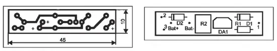

Рис. 2. Печатная плата устройства Рис. 3. Расположение элементов на плате

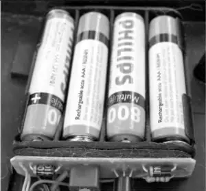

Печатная плата устройства показана на рис. 2, а схема размещения элементов на рис. 3. Плата приклеивается к стандартной кассете аккумуляторов с помощью двухстороннего скотча. Вся схема размещается в корпусе телефона.
Рис. 4. Внешний вид устройства резервного питания
Данное устройство (внешний вид - на рис. 4) может использоваться для гарантированного питания других маломощных устройств с питанием 5 В.
