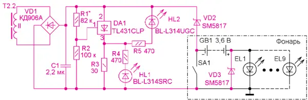

Для доработки был выбран светодиодный фонарь с диаметром корпуса 24 и длиной 82 мм. В нём применены девять светодиодов и батарея из трёх аккумуляторов типоразмера ААА. Кнопочный выключатель питания расположен в отвинчивающейся крышке батарейного отсека. С корпусом фонаря соединены катоды светодиодов. Схема доработки фонаря показана на рис. 4, все новые элементы и связи показаны красным цветом. Переменное напряжение с обмотки T2.2 разделительного трансформатора выпрямляет диодный мост VD1, пульсации выпрямленного напряжения сглаживает конденсатор С1. Через диоды VD2 и VD3 ток зарядки поступает в аккумуляторную батарею. Диод VD2 предотвращает разрядку батареи в дежурном режиме, а диод VD3, подключённый параллельно-встречно светодиодам, пропускает зарядный ток. На микросхеме DA1 (параллельный стабилизатор напряжения) собран ограничитель напряжения, светодиоды HL1, HL2 индицируют режимы зарядки батареи.
Рис. 4. Схема доработки фонаря
В начале зарядки, когда напряжение аккумуляторной батареи меньше номинального, напряжение на управляющем входе (вывод 1) микросхемы DA1 меньше порогового. Поэтому ток через микросхему мал, и практически всё выпрямленное напряжение поступает на цепь из токоограничивающего резистора R5 и светодиода HL2 (зелёного цвета свечения), который и сигнализирует о том, что происходит зарядка аккумуляторной батареи.
Когда напряжение батареи достигнет порогового значения, ток через микросхему возрастёт и падение напряжения на ней уменьшится примерно до 2 В. Зарядный ток станет протекать через резистор R3 и микросхему DA1, поэтому зарядка аккумуляторной батареи постепенно прекратится. При этом светодиод HL2 погаснет, а HL1 (красного цвета свечения) начнёт светить, сигнализируя об окончании зарядки.

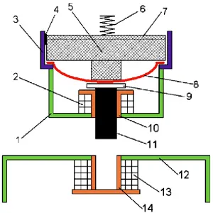

Конструкцию устройства поясняет рис. 5. В крышке 3 батарейного отсека размещён кнопочный выключатель 5 (SA1 на рис. 4). Один вывод 4 выключателя 5 механически соединён с металлическим корпусом крышки 3, второй - с пружинным контактом 6. Выключатель механически зафиксирован в крышке с помощью изоляционной пластмассовой прокладки 7. С другой стороны для защиты от внешних климатических воздействий на выключатель надета резиновая прокладка 8.

Доработка сводится к следующему. К крышке 3 приклеен пластмассовый кожух 1. В центре кожуха сделано отверстие, в котором с помощью клея закреплён каркас 10. На него намотана вторичная обмотка 2 (T2.2) разделительного трансформатора. Функцию толкателя выключателя выполняет цилиндрический магнитопровод 11. Чтобы он не выпадал из каркаса 10, к нему приклеена пластмассовая шайба 9. В отверстие в центре верхней крышки 12 корпуса электронного балласта вклеен пластмассовый каркас 14, на который намотана обмотка 13 (Т2.1) трансформатора.
Внутренний диаметр каркаса для намотки катушек трансформатора выбирают таким, чтобы в него с небольшим люфтом входил магнитопровод 11. В авторском варианте применён магнитопровод диаметром 6 и длиной 15 мм от дросселя компьютерного блока питания. Высота каркаса 14 - 8...9 мм, каркаса 10 - 6...7 мм, их толщина - 0,5...0,7 мм. Обмотка Т2.1 содержит 350 витков провода ПЭВ-2 0,18, обмотка T2.2 - 180 витков провода ПЭВ-2 0,1. Диаметр шайбы 9 - 10...12 мм, толщина - 0,5...1,5 мм, последнюю подбирают так, чтобы магнитопровод 11 "не болтался". Диаметр кожуха (пластмассовый контейнер от лекарства) - 21 мм, его высота - 11 мм. Доработанный фонарь показан на рис. 6.

При пользовании фонарём магнитопровод выполняет функцию толкателя выключателя. Но если фонарь выключить, электронный балласт включить в сеть и вставить магнитопровод в каркас 14 (см. рис. 5), между обмотками Т2.1 и Т2.2 возникнет индуктивная связь, на обмотке Т2.2 появится напряжение и начнётся зарядка аккумуляторной батареи (рис. 7).

В устройстве применены малогабаритные постоянные выводные резисторы Р1-4 или импортные, светодиоды - любые с диаметром корпуса 3 мм красного и зелёного цветов свечения. Конденсатор С1 - К10-17в, он установлен на выводах диодного моста VD1.
Налаживание начинают с подборки числа витков обмотки T2.2. Для этого наматывают указанное число витков этой обмотки и подключают к ней диодный мост с конденсатором фильтра. Вставляют магнитопровод в каркас обмотки T2.1 и надевают на него обмотку T2.2. К выходу диодного моста (см. рис. 4) подключают переменный резистор сопротивлением 470 Ом. Изменяя его сопротивление, контролируют ток через него и напряжение на нём. Необходимо, чтобы при требуемом зарядном токе напряжение было 4,8...5 В (напряжение заряженной аккумуляторной батареи - 4,3...4,4 В плюс падение напряжения на диодах VD2 и VD3). При большем напряжении увеличится ток зарядки. Поскольку в фонаре планировалось применить три аккумулятора ёмкостью 300...600 мА·ч, был выбран ток зарядки около 40 мА. По результатам измерении принимают решение о необходимости добавить или удалить витки обмотки Т2.2. После подборки числа витков обмотку надо защитить, покрыв слоем лака или клея. Следует отметить, что их число может заметно отличаться от указанного выше, поскольку это зависит от размеров и свойств магнитопровода. Для увеличения тока зарядки необходимо либо увеличить число витков первичной обмотки трансформатора тока, либо увеличить ток через неё, уменьшив индуктивность дросселей L2 и L3 в электронном балласте.
Затем на макетной плате монтируют все остальные элементы устройства, в батарейный отсек устанавливают свежезаряженные аккумуляторы, выводы 1 и 2 микросхемы DA1 временно замыкают. Вставляют магнитопровод в каркас обмотки T2.1, надевают на него обмотку T2.2 и измеряют напряжение (ивыпр) на выходе выпрямителя (см. рис. 4). Затем взамен батареи подключают переменный резистор сопротивлением 470 Ом и, изменяя его сопротивление, устанавливают на выходе выпрямителя такое же напряжение (ивыпр). Резистор R1 (см. рис. 4) подбирают так, чтобы при увеличении этого напряжения (его изменяют переменным резистором) на несколько десятков милливольт светодиод HL2 выключался, а HL1 - включался. В случае необходимости подбирают резистор R3. Его сопротивление должно быть таким, чтобы при отключении переменного резистора напряжение на выходе выпрямителя не превысило ивыпр и светился светодиод HL1. Следует учесть, что максимально допустимый ток микросхемы TL431CLP - 100 мА, поэтому ток зарядки не должен превышать 60...70 мА.
Доработку фонаря начинают с установки диода VD3. Для этого надо вынуть батарейный отсек, аккуратно удалить защитное стекло и изнутри выдавить плату со светодиодами. На плату между выводами светодиодов устанавливают диод VD3. После проверки правильности монтажа сборку проводят в обратном порядке и проверяют работоспособность фонаря. Все остальные элементы будут размещены в кожухе на крышке батарейного отсека.
В резиновой прокладке 8 (см. рис. 5) прокалывают два отверстия, в которые вставляют провода в надёжной изоляции, например МГТФ, и припаивают их к выводам выключателя. При этом, возможно, потребуется извлечь выключатель из крышки 3 (см. рис. 5). Затем размещают элементы и закрепляют их термоклеем в кожухе 1 и соединяют проводами. Для установки светодиодов в кожухе делают два отверстия диаметром 3 мм.
