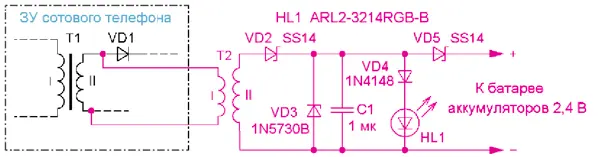

Схема бесконтактного ЗУ показана на рис. 1. Для примера, оно было встроено в малогабаритный УКВ ЧМ-радиоприёмник, питающийся от двух гальванических элементов типоразмера ААА. В этом радиоприёмнике достаточно места для размещения вторичной обмотки трансформатора Т2 и остальных элементов ЗУ Первичную обмотку этого трансформатора подключают к выходной обмотке импульсного трансформатора T1 ЗУ сотового телефона до выпрямителя на диоде VD1. Во всех импульсных ЗУ имеется встроенный узел стабилизации выходного постоянного напряжения. Поэтому амплитуда импульсов на вторичной обмотке трансформатора Т1, а значит, и на первичной обмотке трансформатора Т2 будет стабильной.
Рис. 1. Схема бесконтактного ЗУ
Импульсы напряжения вторичной обмотки трансформатора Т2 выпрямляет диод VD2, а пульсации выпрямленного напряжения сглаживает конденсатор С1. Стабилитрон VD3 ограничивает напряжение на выходе выпрямителя. Диод VD5 предотвращает разрядку батареи через элементы ЗУ. Индикатором зарядки аккумуляторной батареи служит мигающий трёхцветный светодиод HL1 [3]. Когда батарея разряжена, напряжения на светодиоде не хватает для включения всех его кристаллов и вспыхивают только красный и неярко - зелёный. По мере зарядки батареи напряжение растёт, и когда оно достигнет номинального значения, начинает вспыхивать синий. С помощью установки диода VD4 (двухтрёх кремниевых или Шотки) можно изменить напряжение, при котором вспыхивают те или иные кристаллы.

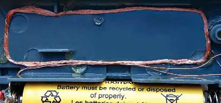

Вторичная ("приёмная") катушка трансформатора Т2 содержит 25...30 витков провода ПЭВ-2 0,1. Она намотана на прямоугольной оправке размерами 12x45 мм и размещена внутри корпуса радиоприёмника на его задней стенке - там, где нет крышки батарейного отсека, и затем с помощью термоклея закреплена (рис. 2). Светодиод HL1 устанавливают в отверстие в корпусе, и к его выводам припаивают остальные элементы. После проверки и налаживания их закрепляют термоклеем. Применён конденсатор для поверхностного монтажа.
Рис. 2. Вторичная ("приёмная") катушка трансформатора Т2

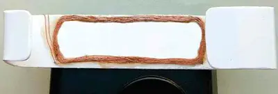

На держателе размещена первичная обмотка трансформатора Т2, содержащая 12...15 витков провода ПЭВ-2 0,2 на той же оправке (рис. 4). Катушка приклеена небольшим количеством клея "Момент" строго напротив катушки вторичной обмотки этого трансформатора. После налаживания для защиты от механических повреждений её покрывают тонким слоем эпоксидного клея.
Первичная обмотка трансформатора Т2
Рис. 4. Первичная обмотка трансформатора Т2
