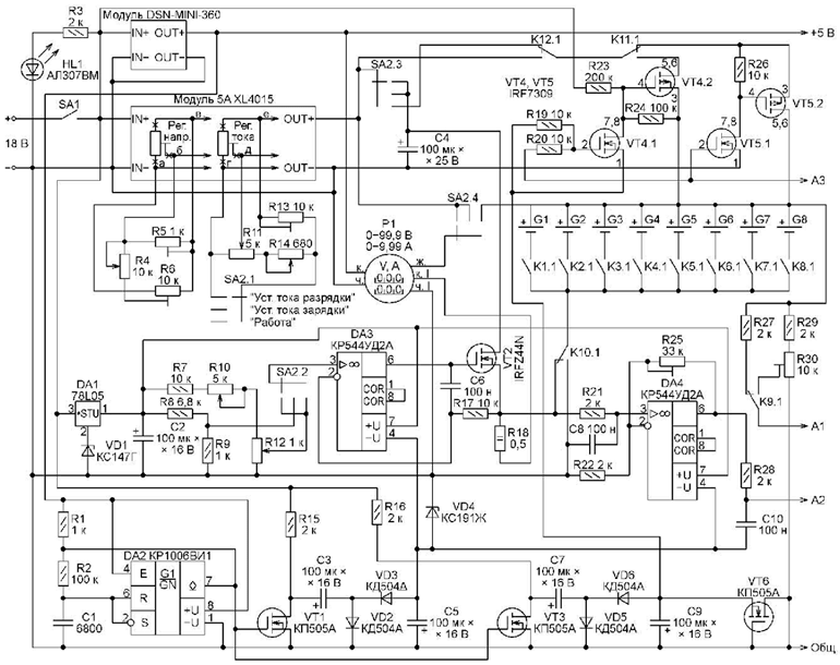

Схема аналоговой части прибора изображена на рис. 1, а его цифровой части - на рис. 2. Галетный переключатель SA2 (ПГ3 3П6Н) имеет три положения: предварительная установка тока разрядки (У1), предварительная установка тока зарядки (У2), работа (Р) (разрядка-зарядка аккумуляторов). Предварительно устанавливать ток необходимо для того, чтобы не повредить аккумуляторы недопус-тимым током. Действие кнопок SB1 - SB6 в различных положениях переключателя SA2 соответствует табл. 1.
Рис. 1. Схема аналоговой части прибора

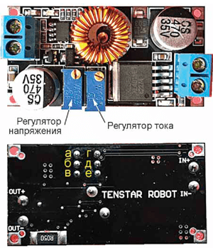

Источником зарядного и разрядного тока служит готовый модуль 5A XL4015 (рис. 3). Из него выпаяны подстроечные резисторы установки выходного напряжения и тока, а вместо них к показанным на рис. 3 точкам а-е подключены внешние цепи регулировки. Переменные резисторы R11 "Ток зарядки грубо", R14 "Ток зарядки точно" и R4 "Напряжение" размещены на передней панели прибора. Подстроечные резисторы R5, R6 и R13 служат для установки пределов регулирования тока и напряжения.

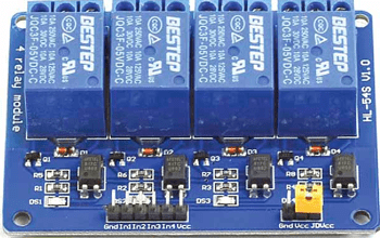

В переключении режимов, задаваемых переключателем SA2, участвуют также реле модуля HL-54S (рис. 4), управляемые командами модуля Arduino Nano. Их состояние в разных режимах работы прибора указано в табл. 2. В ней же показаны логические уровни сигнала на выходе A3 модуля Arduino Nano. Низкий уровень (0) соответствует измерению микроконтроллером напряжения аккумулятора, высокий (1) - его зарядке или разрядке.
Реле модуля HL-54S
Рис. 4.  Реле модуля HL-54S

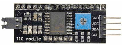

Модуль Arduino Nano выводит на ЖКИ HG1 заданные и текущие значения параметров. Он же управляет разрядкой и зарядкой аккумуляторов, отсчитывает паузы между этими процессами, измеряет напряжение на аккумуляторах, включает и выключает текущий через них ток. ЖКИ подключён к модулю Arduino Nano через преобразователь параллельного интерфейса ЖКИ в последовательный интерфейс I2C (рис. 6), который стыкуется непосредственно с разъёмом ЖКИ. Это позволило сократить до двух число линий, по которым модуль Arduino Nano управляет ЖКИ.
Преобразователь параллельного интерфейса ЖКИ
Рис. 6. Преобразователь параллельного интерфейса ЖКИ
Зарядка организована с помощью упомянутого выше модуля 5A XL4015. При работе с аккумуляторами желательно не допускать слишком большого напряжения на них. Максимальное напряжение на выходе источника зарядного тока должно быть лишь на 20 % больше напряжения заряженного аккумулятора.
Стабилизатором тока разрядки служит узел на ОУ DA3 и полевом транзисторе VT2, которые охвачены отрицательной обратной связью по току. Транзистор VT2 установлен на игольчатом алюминиевом теплоотводе, установленном снаружи корпуса на его боковой стенке иглами к ней. Размеры теплоотвода - не менее 50x30 мм.
Датчик тока образуют резисторы R18 и шунт амперметра P1. Ток разрядки регулируют выведенными на переднюю панель прибора переменными резисторами R10 и R12. Сигнал с датчика тока, усиленный ОУ DA4, поступает также на вход A2 модуля Arduino Nano для измерения. Результат этого измерения программа использует для расчёта принятого или отданного аккумулятором электрического заряда.
Напряжение 5 В для питания модуля Arduino Nano, ЖКИ HG1, микросхем DD1-DD4 и реле получено из напряжения первичного источника 18 В с помощью импульсного стабилизатора напряжения - модуля DSN-MINI-360 (рис. 7). Поскольку этот стабилизатор регулируемый, нужное напряжение (+5 В) на его выходе ещё до подачи его на питаемые узлы прибора следует установить имеющимся в модуле подстроечным резистором.
Модуль DSN-MINI-360
Рис. 7. Модуль DSN-MINI-360
Напряжение на выходе интегрального стабилизатора DA1 78L05 повышено с +5 В до +9 В с помощью стабилитрона VD1 КС147Г и использовано для питания ОУ DA3 и DA4. Таймер DA2 КР1006ВИ1 служит задающим генератором источника отрицательного напряжения питания, необходимого этим ОУ. Его импульсы усилены полевым транзистором VT1 и преобразованы в отрицательное постоянное напряжение выпрямителем на диодах VD2 и VD3. Его ограничивает до -9 В стабилитрон VD4.
Аналогичным образом с помощью транзистора VT3 и диодов VD5, VD6 получено напряжение -1,5 В для питания цепи управления электронным ключом на сборке полевых транзисторов VT4. Стабилизатор этого напряжения - полевой транзистор VT6, работающий как низковольтный стабилитрон.

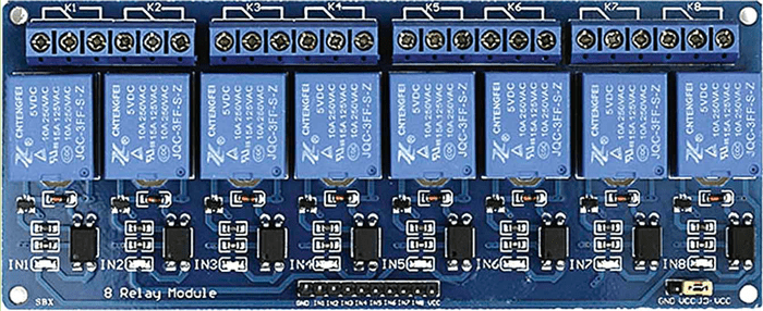

Реле K1-K8, объединённые в релейный модуль (рис. 8), поочерёдно подключают аккумуляторы G1-G8 к цепям разрядки-зарядки. Модуль Arduino Nano формирует сигналы управления этими реле в виде последовательного кода, который затем преобразует в параллельный код микросхема DD3 (74HC595N). С её выходов управляющие сигналы поступают на входы релейного модуля.
Релейный модуль
Рис. 8. Релейный модуль
Кроме того, сигналы с этих выходов через электронные ключи микросхемы dD4 (ULN2803APG) управляют двухцветными светодиодами HL3-HL10. Свечение каждого из них свидетельствует о том, что идёт разрядка или зарядка соответствующего аккумулятора. Цвет свечения (красный при разрядке, зелёный при зарядке) зависит от состояния полевых транзисторов сборки VT7. Когда идёт работа с аккумуляторами, включён светодиод HL2.
