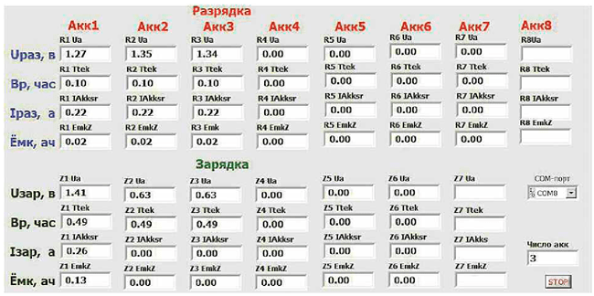

В заключение - о работе с компьютерной программой akkum7-3. Я разработал её для отображения на экране компьютера в наглядном виде параметров, передаваемых по интерфейсу USB устройством восстановления аккумуляторов.
Программа разработана в среде LabView 8.0 под управлением ОС Windows XP, с другими ОС она не проверена. Для работы этой программы на компьютере должна быть установлена библиотека lv80runtime.msi. Переключателем SA4 прибора следует задать число аккумуляторов, с которыми он работал в сеансе, когдапроизводилась запись. Иначе информация на экране компьютера будет искажена.

- перевести переключатель SA2 в положение Р и нажать на кнопку SB1. Таблица на экране компьютерного монитора должна заполниться значениями параметров аккумуляторов (рис. 11);
 - нажать на экранную кнопку    в левом нижнем углу таблицы программы. В верхней части окна программы появится строка меню.
Таблица на экране компьютерного монитора со значениями параметров аккумуляторов
Рис. 11. Таблица на экране компьютерного монитора со значениями параметров аккумуляторов
