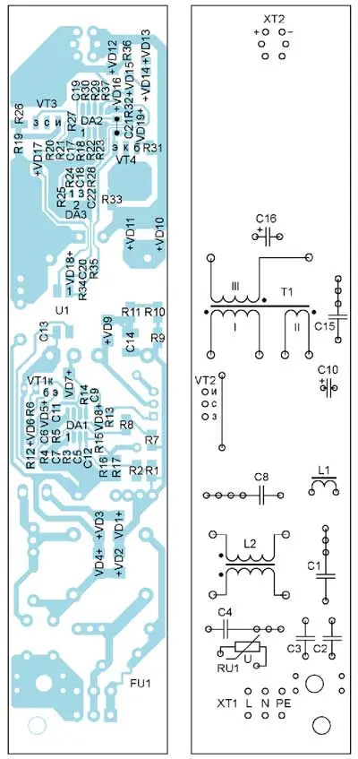

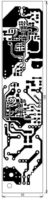

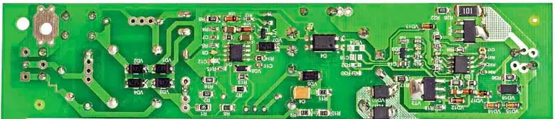

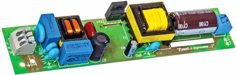

Печатная плата изготовлена из фольгированного с одной стороны стеклотекстолита, её чертёж приведён на рис. 2. Все элементы для поверхностного монтажа расположены со стороны печатных проводников, выводные - с противоположной. Расположение деталей показано на рис. 3. Фотографии собранного устройства приведены на рис. 4, рис. 5. Первый запуск лучше производить, как и любого импульсного источника, через последовательно включённую лампу накаливания.
Чертёж печатной платы
Рис. 2. Чертёж печатной платы
Расположение деталей на плате
Рис. 3. Расположение деталей на плате
Внешний вид собранного устройства
Рис. 4. Внешний вид собранного устройства
Рис. 5. Внешний вид собранного устройства
