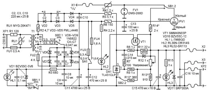

Схема компактного лабораторного БП с регулируемым выходным напряжением и защитой от перегрузки, оснащённого встроенным цифровым вольтметром, представлена на рис. 1. Выходное напряжение устройства можно регулировать от 2,5 до 12 В при токе нагрузки соответственно 1,6 А...0,3 А. При выходном напряжении 10 В и токе нагрузки 0,5 А амплитуда напряжения пульсаций и шумов на выходе БП - менее 1 мВ.
Рис. 1. Схема компактного лабораторного БП с регулируемым выходным напряжением и защитой от перегрузки, оснащённого встроенным цифровым вольтметром
Напряжение сети 230 В поступает на первичную обмотку понижающего трансформатора T1 через плавкую вставку FU1 и защитный резистор R1. С вторичных обмоток II и III напряжение переменного тока через плавкую вставку FU2 и замкнутые контакты переключателя SB2.1 поступает на выпрямительный мост, составленный из диодов VD6-VD9. В верхнем (по схеме) положении переключателя выходное напряжение БП можно установить в интервале 2,5...12 В, в нижнем - 2,5...5,2 В, что повышает КПД и уменьшает нагрев устройства при его работе с выходным напряжением ниже 5,2 В. В выпрямителе применены диоды Шотки (со значительно меньшим прямым падением напряжения, чем у обычных выпрямительных кремниевых диодов), что также повышает КПД устройства, поскольку позволяет полнее использовать напряжение вторичных обмоток трансформатора. Варистор RU1 защищает трансформатор и диоды Шотки от всплесков напряжения сети.
Конденсатор C11 сглаживает пульсации выпрямленного напряжения. В зависимости отрешаемой задачи переключателем SA1 выбирают, какой из самовосстанавливающихся предохранителей FU3, FU4 следует включить в цепь питания налаживаемого или ремонтируемого устройства. Если будет включён предохранитель FU3 (номинальный рабочий ток - 0,3 А), то БП можно использовать для настройки различных маломощных устройств, а также для предварительной проверки работоспособности УМЗЧ или импульсных источников питания, когда больший ток в течение непродолжительного времени может повредить, например, выходные, силовые каскады подключённой нагрузки. При включении в цепь предохранителя FU4 (номинальный рабочий ток - 1,6 А) применённый экземпляр при токе нагрузки 1,8 А срабатывал через 4 мин. Необходимо помнить, что с повышением температуры в корпусе БП самовосстанавливающиеся предохранители будут срабатывать при меньшем токе. В момент срабатывания любого из предохранителей FU3, FU4 начинает светиться светодиод HL2.
Для регулирования выходного напряжения применена интегральная микросхема TL431CLP (DA1). Выходное напряжение устанавливают переменным резистором R12. Чем меньше его введённое сопротивление, тем меньше выходное напряжение. На мощном полевом транзисторе VT1 реализован истоковый повторитель напряжения. Стабилитрон VD10 защищает изолятор затвора полевого транзистора от пробоя. Чтобы получить минимально возможную разницу между входным и выходным напряжением узла стабилизатора, применён умножитель напряжения (C2, C3, C10, VD2- VD5), благодаря которому напряжение на затворе транзистора VT1 может быть больше, чем на стоке. Резистор R2 - защитный.
Конденсатор С14 и резистор R7 предотвращают самовозбуждение микросхемы DA1. Резисторы R8, R9 - защитные. При наличии напряжения на выходе стабилизатора светится светодиод HL3. Диод VD11 защищает элементы устройства при подключении в обратной полярности к выходу БП, например, заряженного конденсатора, аккумуляторной батареи. Для подключения БП к питаемой аппаратуре предусмотрены кабель со стандартным штекером XP2 диаметром 5,5 мм и два отдельных провода с зажимами "крокодил" на концах, что повышает удобство пользования устройством. На провод со штекером ХР2 надета подвижная термоусаживаемая трубка, которая отформована таким образом, что её можно использовать как защитный чехол.

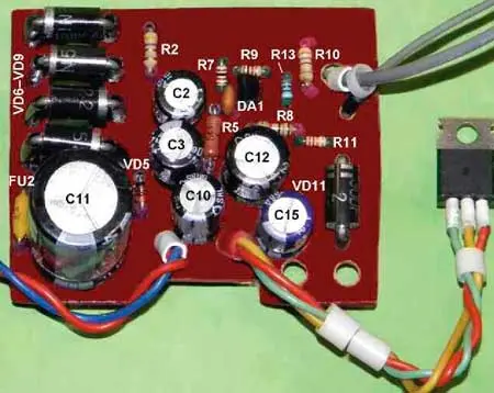

Большинство деталей устройства установлены на монтажной плате размерами 59x48 мм из стеклотекстолита, монтаж - двухсторонний навесной (рис. 3). Резистор R1 - импортный невозгораемый (или разрывной), установлен на отдельной плате размерами 45x22 мм. Остальные постоянные резисторы - любые общего применения (МЛТ, РПМ, С1-4, С2-23 и т. п.) указанной на схеме мощности рассеяния. Переменный резистор R12 - СП3-4аМ. Варистор RU1 - MYG-20K471, перед монтажом он обёрнут тонкой асбестовой бумагой, после чего на него надета термоусаживаемая трубка. Возможная замена варистора - FNR-20K471, FNR-14K471, GNR20D471K, LF14K471U, TVR14471. Терморезистор RK1 - сопротивлением до 2 кОм, с положительным ТКС извлечён из ЭПРА компактной люминесцентной лампы.
Монтажная плата
Рис. 3. Монтажная плата
Конденсаторы С2, С3, С10-С13, С15 - оксидные импортные, C4-C7 - плёночные, установлены под диодами Шотки VD6-VD9. Остальные неполярные конденсаторы - керамические. Конденсаторы С8, C9 и С16 установлены между выводами соответствующих оксидных конденсаторов (С11 и С15).

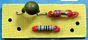

Переключатель SA1 - тумблер МТ1, кнопочный SB1 - ПКН61 с двумя группами контактов, SB2 - П2К с четырьмя группами контактов (для переключения обмоток использованы три группы, соединённые параллельно). Разрядник DMS-200D (FV1), резистор R14 и терморезистор RK1 установлены на монтажной плате размерами 32x13 мм (рис. 4). Указанный разрядник можно заменить любым аналогичным, например, одним из тех, которые устанавливали на платах кинескопа импортных телевизоров, мониторов и антенных входах импортных автомагнитол, музыкальных центров.
Монтажная плата
Рис. 4. Монтажная плата

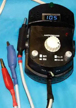

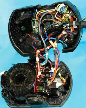

Корпусом для БП стал пластмассовый корпус размерами 128x80x58 мм от 18-вольтного зарядного устройства для шуруповёрта. Вид на компоновку узлов устройства в этом корпусе показан на рис. 5, а внешний вид БП - на рис. 6. Для лучшего охлаждения нагревающихся деталей в стенках корпуса просверлено около 200 дополнительных отверстий диаметром 3 мм. Монтаж узлов очень плотный, что затрудняет сборку, поэтому тем, у кого опыт подобных работ невелик, советую применить корпус попросторнее. Вес устройства вместе с проводами питания - 840 г.
Вид на компоновку узлов устройства в корпусе
Рис. 5. Вид на компоновку узлов устройства в корпусе
Внешний видблока питания
Рис. 6. Внешний видблока питания
