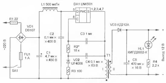

   Поэтому для проектирования требуемого ИИП решено было использовать программу VDS — VIPer Design Software. В журнале "Радио" уже рассказано об использовании этой программы для проектирования ОХП на ИМС серии TOPSwitch-ll [2]. Удачным оказался опыт и с LNK501. Принципиальная схема рассчитанного устройства показана на рис. 1. От прототипа (рис. 1 в [1]) она отличается номиналами некоторых элементов и наличием индикатора включения HL1, который вместе с токоограничительным резистором R4 обеспечивает минимальную нагрузку.

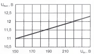

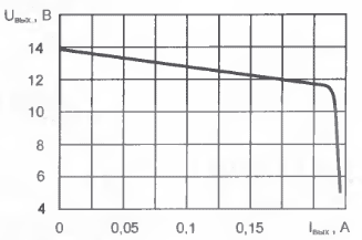

   На рис. 2 показана нагрузочная характеристика блока при входном напряжении 220 В. Нагрузка номинального сопротивления потребляет ток 0,17 А при выходном напряжении 12 В. На рис. 3 показана зависимость выходного напряжения от входного при номинальном сопротивлении нагрузки.

   Принцип работы ОХП на микросхеме LNK501 подробно описан в статье [1]. Задача проектирования ИИП сводится к расчету импульсного трансформатора. Последовательность такого расчета в программе VDS: устанавливаем интервал входного напряжения 176...264 В; выбираем ШИ контроллер VIPer53A в корпусе DIP8, значение отраженного напряжения 50 В (как в [1 ]), частоту коммутации — 42 кГц; выходное напряжение и ток — 12 В и 0,2 А соответственно.
   Для импульсного трансформатора использован магнитопровод из феррита М2000НМ1 типоразмера Б22, между половинами которого вставлена шайба из немагнитного материала толщиной 0,1 мм (эквивалентный суммарный немагнитный зазор — 0,2 мм). Первичная обмотка содержит 87 витков провода ПЭВ-2 диаметром 0,21 мм. Ее измеренная индуктивность — 2,62 мГн. В программе выбран близкий зарубежный аналог — магнитопровод RM8 из феррита N27. После принудительной установки в программе измеренной индуктивности первичной обмотки и числа витков в ней был получен вполне приемлемый результат — при максимальном токе 228 мА магнитная индукция не превышает 0,109 Тл.
   В соответствии с паспортными данными микросхемы LNK501 внутреннее ограничение тока происходит на уровне 0,24...0,27 А. Для надежной и устойчивой работы блока питания желательно при максимальном токе нагрузки не допускать увеличения тока через микросхему выше 0,24 А.

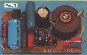

   При любых сочетаниях входного напряжения и тока нагрузки трансформатор работает в режиме прерывистого тока, как это рекомендуют разработчики микросхемы LNK501. Результаты расчета по программе VDS показали что при установленных принудительно параметрах первичной обмотки трансформатора вторичная должна содержать 22 витка провода ПЭВ-2 диаметром 0,6 мм. В трансформаторе устройства нет обмотки связи, поэтому соответствующая информация программы не использована. Обмотки изолированы между собой несколькими слоями лакоткани. Все элементы источника питания (кроме SA1 и FU1) установлены на печатной плате (рис. 4) из односторонне фольгированного стеклотестолита толщиной 1,5 мм. Внешний вид платы с деталями показан на фото (рис. 5). Половины магнитопро-вода трансформатора при сборке плотно прикреплены к плате винтом МЗ через центральное отверстие, винт изолирован от магнитопровода гетинаксо-вой шайбой и надетым на винт отрезком ПВХ трубки, гайка на плате зафиксирована каплей нитрокраски. Акустические шумы в трансформаторе отсутствуют даже без какой-либо его пропитки. Ввиду малых внешних электромагнитных полей рассеяния броневого магнитопровода корот-козамкнутый экран из медной ленты, рекомендованный в [1], не применен.

   На этапе налаживания сопротивление резистора R2 уменьшено от исходных 20 кОм до 18кОм, чтобы установить выходное напряжение 12В при токе нагрузки 0,2 А. Нагрев каких-либо элементов не отмечен. Это позволило установить микросхему на плату через переходную панель DIP8.
