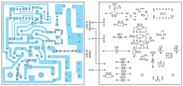

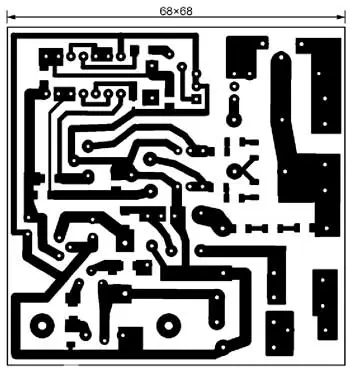

Печатная плата (рис. 3) изготовлена методом термопереноса рисунка печатных проводников на медное покрытие фольгированного с одной стороны текстолита. На её свободную от фольги сторону тем же методом нанесены позиционные обозначения элементов и пояснительные надписи.
Печатная плата
Рис. 3. Печатная плата
Расположение деталей на печатной плате показано на рис. 4. Конденсатор C4 - плёночный на постоянное напряжение 630 В. Но с учётом возможности значительного повышения напряжения в сети лучше использовать конденсатор не менее чем на 1000 В постоянного или 400 В переменного напряжения. Резисторы R5, R14, R15, R18 и R20 - МЛТ или подобные указанной на схеме мощности, остальные конденсаторы и постоянные резисторы - типоразмера 1206 для поверхностного монтажа. Подстроечные резисторы - 3296. На плате предусмотрены крепёжные отверстия для теплоотвода транзистора VT3. Тип теплоотвода - HS 205-30, размеры - 30x33,5x12,5 мм.
Рис. 4. Расположение деталей на печатной плате
Транзистор IRLML0030TR можно заменить другим маломощным полевым n-канальным с изолированным затвором. Вместо диодов FR207 подойдут любые выпрямительные с допустимым обратным напряжением не менее 600 В. Светодиод HL1 - любой, желательно зелёного свечения.
