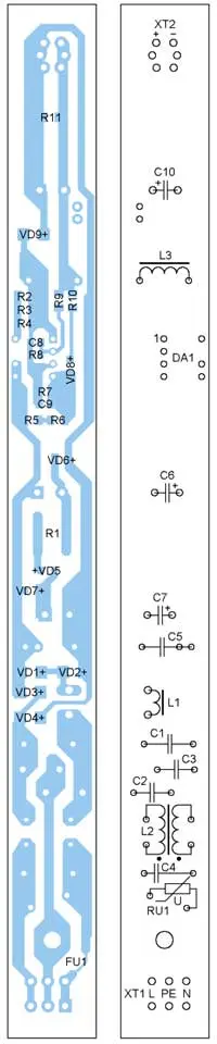

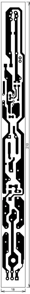

Печатная плата источника питания разрабатывалась для установки в низкопрофильный потолочный светильник. Высота печатной платы с установленными на ней всеми элементами, определяемая высотой дросселя L3, равна 16 мм. Внешний вид платы собранного устройства показан на рис. 2 и рис. 3. Чертёж платы приведён на рис. 4, а расположение элементов - на рис. 5. Дроссель L3 индуктивностью 0,9 мГн выполнен на стандартном малогабаритном магнитопроводе Е16/8/5 (материал N87 или аналогичный) с немагнитным зазором 0,9 мм. Его обмотка содержит 186 витков провода диаметром 0,3 мм. Дроссель помехоподавляющего фильтра L2 имеет индуктивность 30 мГн. Он намотан на стандартном малогабаритном магнитопроводе Е10/5,5/5, каждая обмотка содержит по 110 витков провода диаметром 0,2 мм. Можно применить подходящий по размерам стандартный дроссель от фильтра импульсного    источника    питания.
Чертёж платы
Рис. 4. Чертёж платы
Расположение элементов на плате
Рис. 5. Расположение элементов на плате
Гантелевидный дроссель L1 - стандартный, подходящего размера, с индуктивностью 3 мГн и допустимым током не менее 150 мА. Вместо диодов SMA4007 (VD1-VD4) можно использовать любые малогабаритные выпрямительные для поверхностного монтажа с допустимым обратным напряжением не менее 400 В. Диоды корректора мощности VD5-VD7, а также VD8 - малогабаритные быстродействующие FR107FH в исполнении для поверхностного монтажа или аналогичные. Диод VD9 - сверхбыстродействующий HS1K или аналогичный. Для выходного тока 350 мА резисторы токоизмерительного шунта R2-R4 должны иметь сопротивление 1,6 Ом каждый.
