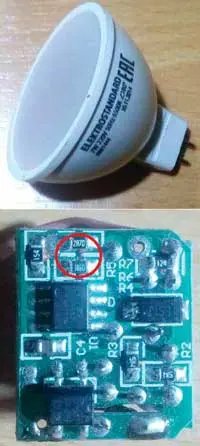

Рассмотрим возможность восстановления лампы Elektrostandard мощностью 7 Вт. Её внешний вид и вид на плату драйвера со стороны печатных проводников показаны на рис. 1. Сначала следует любым способом найти сгоревший светодиод и замкнуть его перемычкой. Далее необходимо уменьшить ток через светодиоды. Для контроля тока служит датчик, состоящий из двух соединённых параллельно резисторов SMD (обведены на рис. 1 красным кружком). Чтобы уменьшить ток, их нужно выпаять и на место любого из них впаять новый сопротивлением 2 Ом. После такого ремонта мощность и светоотдача лампы несколько снизятся, но она будет способна работать ещё длительное время. Сказанное полностью применимо и к аналогичным лампам мощностью 15 Вт (рис. 2). На их плате для уменьшения тока через светодиоды необходимо выпаять один из резисторов сопротивлением 5,6 Ом (также обведены красным кружком).

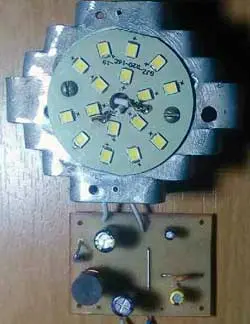

Все детали устройства размещены на печатной плате (рис. 4), изготовленной из фольгированного с одной стороны стеклотекстолита. Транзистор VT2 в теплоотводе не нуждается, но если при эксплуатации его корпус будет заметно нагреваться, можно в дополнение к используемой в качестве теплоотвода контактной площадке на плате, к которой припаян вывод его стока, снабдить его небольшим П-образным теплоотводом, изготовленным из расплющенного отрезка медного провода сечением 2,5 мм2 и длиной 20 мм. Припаять его можно как к указанной площадке на плате (рядом с транзистором), так и к самому теплоотводящему фланцу транзистора. Внешний вид готового узла показан на рис. 5. Для светодиодной панели изготовлен дополнительный теплоотвод из листового алюминиевого сплава, его внешний вид также показан на этом рисунке.

Несколько слов о деталях. Кроме указанного на схеме, в качестве VT1 можно применить любой маломощный транзистор структуры n-p-n для поверхностного монтажа. Полевой транзистор (VT2) - любой с током стока не менее 2 А и напряжением сток-исток не ниже 80 В, рассчитанный на управление логическими уровнями. Возможная замена микросхемы 74НСТ14 (DD1) - из серии 74НС14 или 74АС14. Вместо диода RGP10J (VD1) можно применить 1N4007, однако он будет заметно нагреваться и снизится КПД. Практически без нагрева работают диоды серии КД226. Дроссель L1 - промышленного изготовления в цилиндрическом корпусе, тип его неизвестен, а внешний вид показан на рис. 5 (чёрный цилиндр в левом нижнем углу платы).
