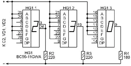

Схема включения индикатора с общими анодами

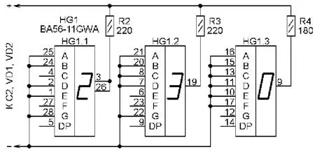

Схема включения индикатора с общими катодами

Вместо платы с индикатором тактовой частоты от старого компьютера, если её найти не удалось, можно использовать любой светодиодный трёхразрядный семиэлементный индикатор, разряды которого имеют раздельные выводы элементов (общее число выводов таких индикаторов - 28). Индикатор с общими анодами разрядов включают по схеме, изображённой на рис. 2, а с общими катодами - на рис. 3. Конечно, можно применить и три одноразрядных индикатора или четырёхразрядный, не использовав в нём один разряд. Подбирая резисторы R2-R4, устанавливают желаемую яркость свечения цифр.
