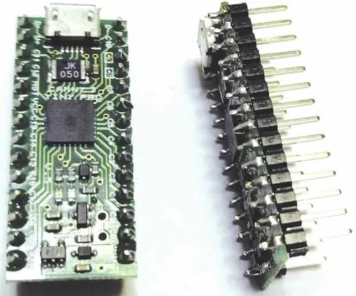

Для основы описываемой ниже конструкции взят микроконтроллер CANNY 3 Tiny PRO. Он представляет собой миниатюрную плату с установленными на ней микроконтроллером, дискретными компонентами и USB-разъёмом для внутрисхемного программирования. К микроконтроллеру можно подключать до 21 канала, которые настраиваются как на ввод, так и на вывод дискретных сигналов. А также 14 десятиразрядных аналоговых каналов ввода для напряжения 0...5 В (значения от 0...1023). Два канала микроконтроллера могут работать в режиме широтно-импульсной модуляции, что позволяет реализовать аналоговое управление. Микроконтроллер имеет один пятиразрядный канал ЦАП с 32 уровнями установки напряжения в интервале от 0 до 5 В. Девять каналов микроконтроллера могут работать в режиме асинхронных входов-счётчиков с индивидуальными параметрами подсчёта импульсов: счётчик фронтов импульсов, счётчик спадов импульсов, счётчик фронтов и спадов; два канала микроконтроллера могут работать в режиме определения длительности импульсов с разрешением 1 мкс. Микроконтроллер имеет 64 ячейки EEPROM, в которых пользовательская программа может сохранять информацию при отключении питания. На плате CANNY 3 Tiny PRO находится стабилизатор напряжения +5 B, поэтому микроконтроллер можно питать как от стабилизированного источника напряжением 5 В, так и от нестабилизированного напряжением 12 В. Для этого на плате предусмотрены отдельные выводы. Два светодиода на плате красного и зелёного свечения подключены к девятому и восьмому каналам соответственно.
CANNY3 Tiny PRO можно свободно приобрести через поставщиков в Интернете. Микроконтроллер поставляется в комплекте с двумя 14-штырьковыми PLS-разъёмами. Для использования его в конструкции эти разъёмы надо впаять на плату в специально предусмотренные отверстия со стороны, противоположной микроконтроллеру и USB-разъёму (рис. 1).

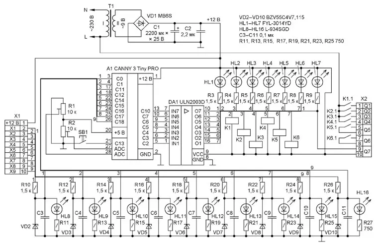

Контроллер представляет собой плату, на которой находятся источник питания, реле и элементы согласования входных сигналов для микроконтроллера. При необходимости можно установить плату в специальный открытый корпус на дин-рейку. Размеры платы подогнаны под корпус Sanhe 23-59 (100 мм).
Рис. 2.
Схема контроллера показана на рис. 2. Источник питания собран на понижающем трансформаторе Т1, диодном мосте VD1 и сглаживающих конденсаторах С1 и С2. Полученное постоянное напряжение 12 В - нестабилизированное и используется для питания микроконтроллера, внешних цепей и реле. Контроллер имеет девять дискретных входов для плюсового напряжения, к ним можно подключить контакт от внешнего устройства, при подаче через который напряжения +12 В будет считаться сигналом лог. 1 для контроллера. Размыкание контакта будет лог. 0.
Для первого входного канала входной согласователь уровня состоит из резистора R10 и стабилитрона VD2. Он понижает входное напряжение 12 В до номинального напряжения микроконтроллера 4,7 В (лог. 1). Конденсатор С3 фильтрует возможные импульсные помехи. Светодиод HL8 и резистор R11 предназначены для индикации наличия входного сигнала. Для остальных каналов, со второго по девятый, схемы идентичны. Ещё один дискретный сигнал может быть получен от кнопки SB1, расположенной на плате контроллера, она может быть использована в прикладной программе микроконтроллера. Подтягивающий резистор к плюсовой линии питания для кнопки должен быть обязательно сконфигурирован в программе микроконтроллера. Нажатие на кнопку формирует уровень лог. 0 на входе микроконтроллера, поэтому для удобства работы с этим сигналом его нужн о инвертировать. Всё это выполнено в файле "Конфигурация.cfd".
Кроме дискретных сигналов, в микроконтроллере можно задавать два аналоговых. Для этого служат два подстроечных резистора R1 и R2. Их можно использовать для возможности регулирования выдержек таймеров прикладной программы в процессе работы, задания частоты и скважности генераторов.
Контроллер имеет семь выходных дискретных каналов Q1-Q7, управление которыми идёт через микросхему DA1. Первые шесть каналов выполнены на реле K1-K6, причём каналы Q1-Q4 объединены в группу, а Q5 и Q6 имеют полную развязку от остальных. Канал Q7 не имеет выходного реле и предназначен для частых включений и выключений маломощной нагрузки, например, реализации ШИ-модуляции для регулирования мощности электронагревателя через твердотельное реле или управление сигнальной светодиодной лампой в режиме маячка.
Микросхема DA1 представляет собой семь каналов на транзисторах, включённых по схеме Дарлингтона с нагрузочной способностью до 500 мА и служит для согласования выходных сигналов микроконтроллера А1 с нагрузками. Дополнительные диоды, интегрированные в микросхему DA1, гасят выбросы ЭДС самоиндукции на катушках реле K1-K6. Реле K5 и K6 можно не устанавливать, тем самым увеличив число транзисторных каналов за счёт уменьшения релейных выходов. Цепи HL1-HL7 и R3-R9 служат для индикации включения выходных каналов.
При использовании транзисторных выходов нужно учитывать нагрузочную способность встроенного блока питания микроконтроллера до 300 мА и принимать решение об использовании отдельного блока питания для нагрузки.

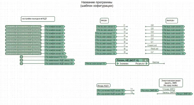

Далее в пункте "Файл" выбираем "Открыть". Находим на диске предварительно загруженный файл-заготовку под именем "Конфигурация.cfd". Открываем его. В верхней части рабочего поля видим уже готовый шаблон в рамке с поименованными выводами для программы, согласно принципиальной схеме контроллера (рис. 3). Какие-либо изменения в него вносить не нужно, так как это повлияет на корректность работы всей прикладной программы. Эта часть программы является обязательной, без неё контроллер неработоспособен. Ниже, вне рамки, находятся составные блоки, об их назначении чуть позже.

Для проверки корректности написанной программы нужно воспользоваться функцией "Сервис" - "Проверить диаграмму". После проверки можно проверить работу диаграммы на симуляторе. Для этого включаем симулятор: "Симулятор" - "Включить". Попадаем в режим симуляции диаграммы. В нём имитируем работу программы. Для этого запускаем симулятор: "Симулятор" - "Запуск". Отработка симуляции соответствует реальной работе программы в микроконтроллере. Для подачи сигнала на какой-либо вывод нужно щёлкнуть по нему правой клавишей мыши и выбрать из меню "Установить значение" (рис. 4). Для дискретного сигнала это лог. 1 или лог. 0, для аналоговых входов Т1 и Т2 с резисторов R1 и R2 - значения от 0 до 1023. Значения можно вводить как в десятичной форме, так и в шестнадцатеричной или в двоичной.
