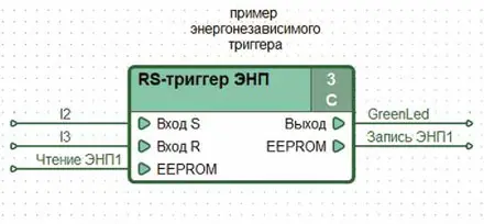

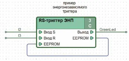

2.В симуляторе работа с EEPROM невозможна. Данные при симуляции в ячейках равны 0! Для примера в "Конфигурации" приведён пример составного блока (рис. 5), который выполняет функции энергонезависимого триггера. После выключения питания состояние триггера сохраняется. Блок имеет три входа: R, S и чтения ячейки EEPROM памяти и два равноценных выхода - один дискретный, а второй для записи в ячейку памяти. При написании программы нужно обязательно учитывать, что частая запись в EEPROM может повредить память. На время отладки в симуляторе нужно отключить вход и выход EEPROM блока от ячеек и просто соединить их между собой, как показано на рис. 6.

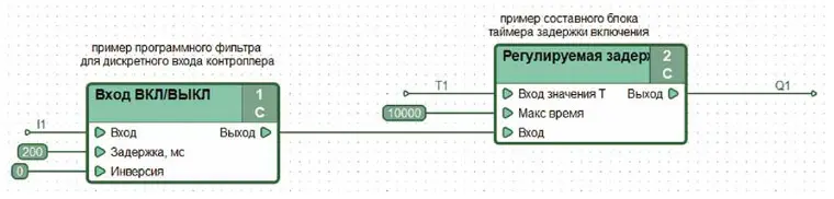

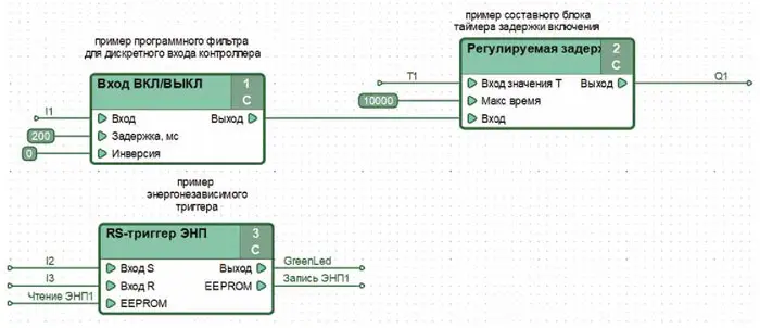

3.Для подавления "дребезга" контактов можно использовать составной блок из того же файла "Конфигурация.cfd", блок 1 на рис. 7. Он предназначен для подавления "дребезга" контактов входных сигналов датчиков. У него три входа - собственно для входного сигнала, вход значения задержки фильтрации входного сигнала (задаётся константой) в миллисекундах и вход, который определяет, нужно ли инвертировать полученный сигнал (тоже задаётся константой).
Блок 1
Рис. 7. Блок 1

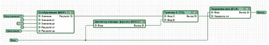

4.Для внешнего регулирования выдержки времени используются подстроечные резисторы R1 и R2. Для подключения их к таймерам лучше использовать составной блок задержки включения из примера в файле "Конфигурация.cfd", блок 2 на рис. 7. Внутренняя схема блока 2 показана на рис. 8. Причина - значение, считанное с аналогового входа, немного меняется с каждым циклом опроса программой, и если подавать его непосредственно на вход, отвечающий за выдержку времени таймера вместо константы, то это приведёт к некорректной работе таймера в период отсчёта времени. Особенно это заметно на малых значениях входного аналогового сигнала. Поэтому по приходу положительного фронта на вход запуска таймера отмасштабированное значение с аналогового входа блоком 1 будет зафиксировано в триггере 3 и не будет меняться до следующего цикла запуска таймера 4. Блок 2 детектирует фронт сигнала - на его выходе появляется кратковременный импульс лог. 1, который разрешает запись значения выдержки времени в триггер 3. Для формирования других типов временных задержек можно модифицировать этот блок. Для формирования задержки на отключение надо заменить блок 2 на детектор спада импульса, а таймер 4 - на задержку отключения.

В файле "Конфигурациями" приведены примеры блоков, обеспечивающих простейшие алгоритмы, они находятся вне рамки, и их можно удалять и редактировать (рис. 9). Блоки 1 и 2 выполняют функцию включения выхода Q1 от входа |1 с регулируемой задержкой включения резистором Т1 (R1) в интервале 0...10 с. Дополнительно есть задержка по дребезгу в 0,2 с.
Блок 3 - это пример реализации энергонезависимого триггера, см. рис. 5. Лог. 1 на входе I2 триггер включается и включает светодиод зелёного свечения на плате микроконтроллера, лог. 1 на входе I3 отключает триггер и гасит светодиод. Подавлять дребезг для входов триггера не нужно. Состояние триггера сохраняется и после выключения питания. Если в вашей конструкции предполагается использовать больше энергонезависимых элементов, тогда нужно дополнить число регистров чтения и установки энергонезависимой памяти в рамке. Интервал адресов ячеек - от 0 до 63. Ячейки состоят из двух байтов, поэтому в них можно сохранять не только битовые значения, но и числовые от 0 до 65535 (0-FFFF).

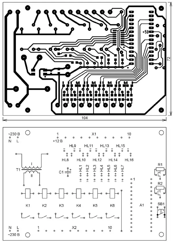

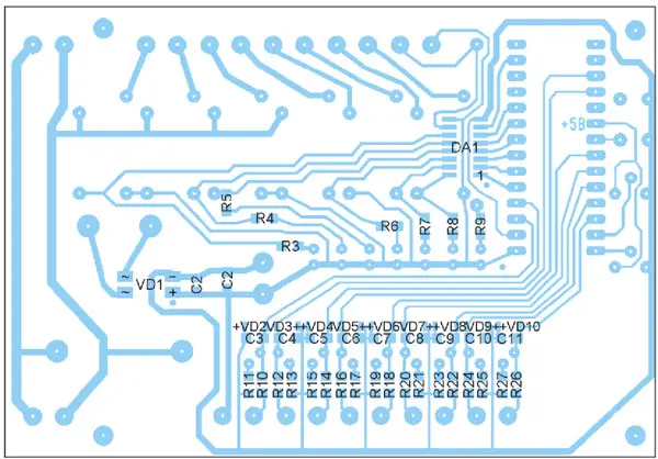

Все вышеперечисленные компоненты смонтированы на печатной плате размерами 104х72 мм из фольгированного с одной стороны текстолита толщиной 1 мм. Элементы для поверхностного монтажа устанавливают со стороны печатных проводников. Чертёж печатной платы и схема расположения выводных элементов показаны на рис. 10. На плате есть одна перемычка. Схема расположения элементов для поверхностного монтажа приведена на рис. 11. Плата разрабатывалась под изготовление методом лазерно-утюжной технологии.
Рис. 10. Чертёж печатной платы и схема расположения выводных элементов
Рис.11. Схема расположения элементов для поверхностного монтажа

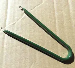

Платы микроконтроллеров с уже напаянными разъёмами представлены на рис. 1. Микроконтроллер удобно извлекать из гнёзд платы специальным экстрактором (рис. 12), который можно найти в интернет-магазинах.

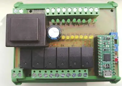

Рабочий вариант контроллера для установки на DIN-рейку
Рис. 13. Рабочий вариант контроллера для установки на DIN-рейку

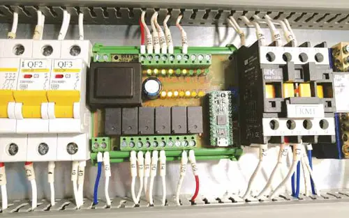

Рабочий вариант контроллера для установки на DIN-рейку показан на рис. 13. Пример работающего контроллера, смонтированного в электрошкафу, изображён на рис. 14.

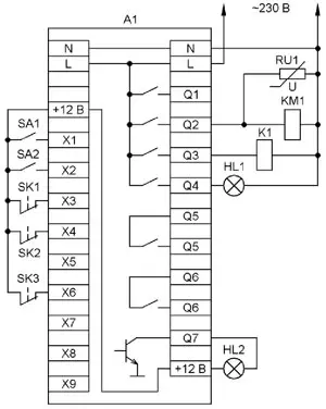

Пример схемы внешних соединений представлен на рис. 15. Питание контроллера 230 В подаётся на любую пару контактов разъёмов в верхней или нижней части платы контроллера. Входы 14 представляют собой "сухие" контакты выключателей и контактных датчиков.
Выходы - релейные, к выходу Q2 подключена катушка контактора КМ1, для гашения выбросов ЭДС самоиндукции параллельно обмотке включён варистор JVR07N361K65PU5, 230Vac/300Vdc, 1200A. Эта мера позволит избежать преждевременного износа контактов реле на плате контроллера. Гашением на катушке маломощного реле K1 можно пренебречь. Транзисторный выход задействован для управления лампой HL2, работающей в режиме маячка для индикации процесса работы. Выводы Q5 и Q6 задействованы во внешних цепях, и на схеме эти цепи не показаны.
