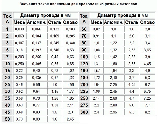

Ввиду того, что плавкость зависит от множества факторов (диаметр проволоки, теплоотводящая способность окружающей среды, материал, из которого изготовлена проволока, и т.п.), то чаще всего сгоревший элемент меняют согласно готовым расчетам из таблицы ниже (для наиболее популярных металлов).
Таблица 1
Значения токов плавления для проволоки из разных металлов

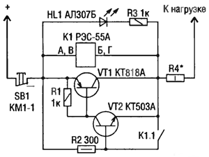

Предохранители на реле
Как и было сказано выше, плавкие предохранители имеют серьезный недостаток – время реакции. Кроме того, сгоревший элемент необходимо полностью менять (требуется замена проволоки или всего предохранителя).
В качестве альтернативы можно рассмотреть реле.
Один из примеров реализации такой схемы ниже.
Схема реле
Рис. 1. Схема реле
При коротком замыкании в питаемой цепи резко возрастает ток, вследствие чего составной транзистор (VT1 VT2) запирается и всё напряжение прикладывается к первому реле, которое, в результате срабатывания, размыкает второе реле и ток остается только на закрытом составном транзисторе.
Обозначенный блок рассчитан только на цепи, ток питания которых не превышает 1,6А, что может быть неудобно для разных задач.

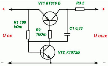

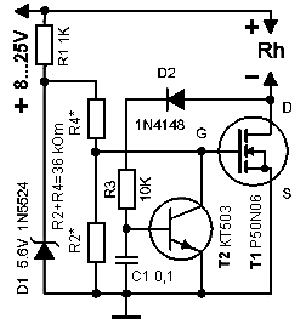

Электронные предохранители без реле
Если ваша схема питается током до 5 А и напряжением до 25 В, то вам определенно понравится схема ниже. Порог срабатывания может быть настроен подстроечным резистором, а время реакции можно задать с помощью конденсатора.
Схема предохранителя без реле
Рис. 3. Схема предохранителя без реле
Ввиду того, что под постоянной нагрузкой транзистор может греться, его лучше всего разместить на теплоотводе.

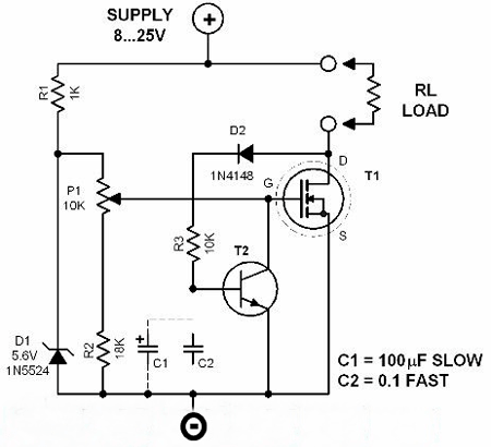

В качестве альтернативной реализации, но с тем же принципом.
Рис. 4. Схема предохранителя без реле

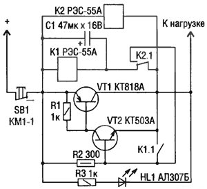

Еще более простой электронный предохранитель с минимумом деталей на схеме ниже.
Схема электронного предохранителя с минимумом деталей
Рис. 5. Схема электронного предохранителя с минимумом деталей
При возникновении короткого замыкания транзистор блокируется на непродолжительное время. Если блокировка будет снята, а короткое замыкание останется, то "предохранитель" снова сработает и так до тех пор, пока в питаемой цепи не будет устранена проблема. То есть такой предохранитель не требует включения или выключения. Единственный его недостаток – постоянное включение прямой нагрузки в цепи в виде резистора R3.

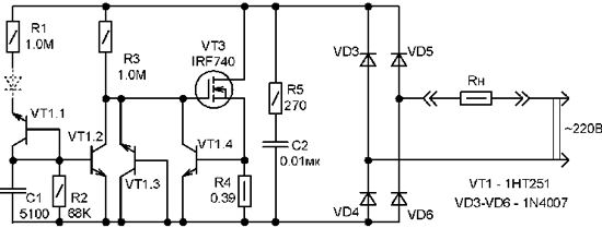

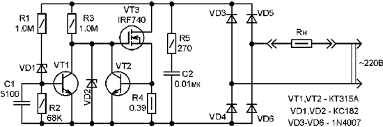

Электронный предохранитель для 220 В
Схемы электронных предохранителей, приведенные выше, могут работать только в цепях с постоянным питанием. Но что, если вам нужен быстродействующий предохранитель для защиты питания в цепях с переменным током 220 В?
Можно использовать схему блока защиты от перегрузок ниже.
Схема блока защиты от перегрузок
Рис. 6. Схема блока защиты от перегрузок
Максимальный ток срабатывания этой схемы, выполненной на стабилизаторе 7906 – 2А.
T1 – транзистор TIC225M, а
T2 - BTA12-600CW (замена не допустима).
В качестве более простых альтернатив для цепей с переменным током могут выступать следующие.
Схемы для цепей с переменным током
Рис. 7. Схемы для цепей с переменным током
