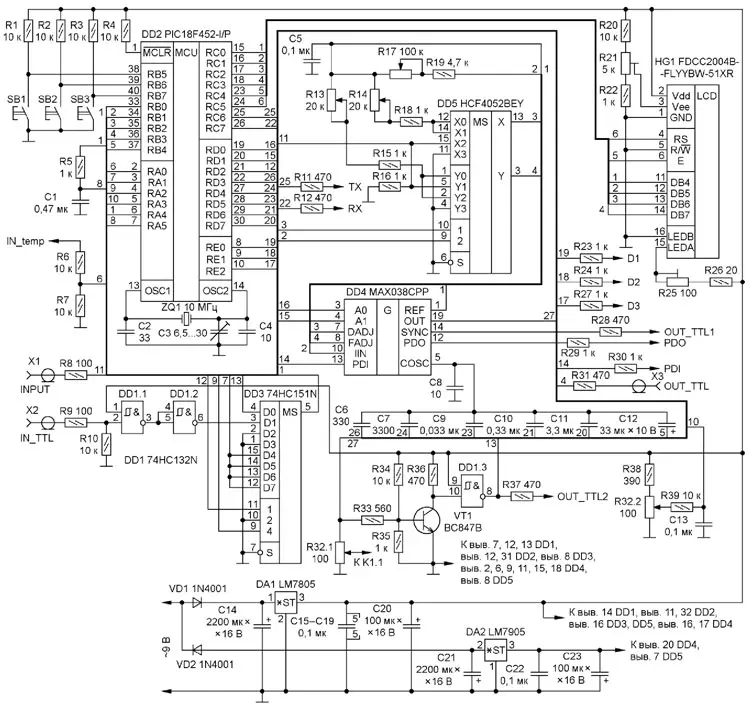

Схема генератора
Рис. 1. Схема генератора
Схема генератора изображена на рис. 1. Основа устройства - МК DD2, который управляет всеми узлами, в том числе генератором DD4. Мк тактируется импульсами длительностью 100 нс, вырабатываемыми кварцевым генератором, собранным на элементах ZQ1, C2-C4.
Выпрямитель плюсового напряжения выполнен по однополупериодной схеме на диоде VD1 со сглаживающим конденсатором C14. Напряжение питания +5 В стабилизирует микросхема DA1 (LM7805) [4], конденсатор C20 сглаживает пульсации. Конденсаторы С15-С19 - блокировочные по цепи питания +5 В. Выпрямитель минусового напряжения выполнен по однополупериодной схеме на диоде VD2 со сглаживающим конденсатором C21. Стабилизатор напряжения питания 5 В собран на микросхеме DA2 (LM7905) [5], конденсатор C23 сглаживает пульсации. Конденсатор С22 - блокировочный. Подстроечным резистором R25 регулируют яркость подсветки ЖКИ. Подстроечным резистором R21 регулируют контрастность ЖКИ.
Кнопки SB1-SB3 подключены к МК и используются для управления прибором. Резисторы R1-R4 задают высокий уровень на входах МК. На микросхеме DD3 (74HC151N) [6] собран коммутатор входов генератора. Коммутатором управляет МК двоичным кодом с портов RA2 и RD2. Конденсаторы C6- C12 - времязадающие генератора. Коммутацией конденсаторов управляет МК с портов RB4, RD3-RD7. На микросхеме DD1 (74HC132N) [7] собран формирователь фронтов измеряемого сигнала. На микросхеме DD5 (HCF4052BEY) [8] и резисторах R13- R19 собран коммутатор вида модуляции генератора. Резистором R17 регулируют частоту генератора "грубо". Резистором R13 регулируют частоту генератора "плавно". Резистором R14 регулируют скважность импульсов. Сдвоенным резистором R32 плавно регулируют напряжение на выходе OUT генератора.
Резисторы R6 и R7 в этой версии не используются. Они зарезервированы для дальнейшей модернизации прибора. Выводы PDI (вывод 13) и PDO (вывод 12) микросхемы MAX038 в этой версии не используются. Их необходимо соединить с общим проводом.

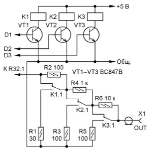

В приборе применён делитель выходного напряжения генератора. Схема делителя изображена на рис. 2.
Схема делителя
Рис. 2. Схема делителя
Резисторы R1-R6 образуют делитель выходного напряжения. Транзисторы VT1-VT3 подают напряжение на реле K1-K3. Транзисторами управляет МК. Применены реле AXICOM SWISS FP2 D3009(K1-K3) [9]. Их можно заменить на реле РЭС60 исполнения РС4.569.435-03 или РС4.569.435-08. Но у РЭС60 ток в пять раз больше - около 100 мА.
