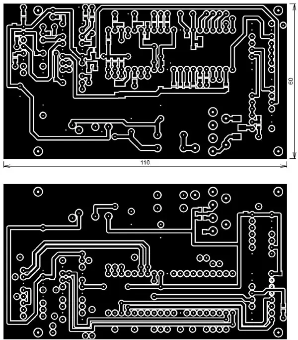

Чертеж печатной платы устройства
Рис. 21. Чертеж печатной платы устройства

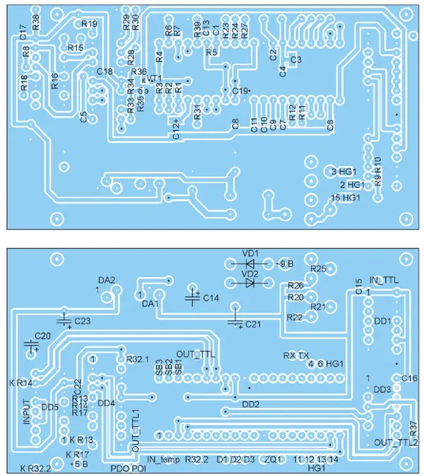

Расположение элементов на печатной плате устройства
Рис. 22. Расположение элементов на печатной плате устройства
Устройство собрано на печатной плате из фольгированного с двух сторон стеклотекстолита толщиной 1 мм. Чертёж платы показан на рис. 21, расположение элементов - на рис. 22. На одной стороне размещены все микросхемы, диоды, оксидные конденсаторы С14, С20, С21, С23, блокировочные конденсаторы С15, С16, С22, подстроечные резисторы и резисторы R20, R22, R26. Остальные детали расположены на противоположной стороне. В отверстия, обозначенные чёрными точками, вставляют отрезки лужёного провода и припаивают их с обеих сторон платы. LCD-индикатор прикрепляют к плате четырьмя винтами М3. В генераторе применены переменные резисторы 16K1-B20K-L15KC (R13, R14), 16K1-B100K-L15KC (R17), 16K2-B100-L15KC (R32), подстроечные - SH-655MCL (R21, R25), подстроечный конденсатор TZC3P300A110R00 (С3), оксидные конденсаторы Hitano EHP (С14, С20, С21, С23), танталовый конденсатор для поверхностного монтажа (С12), остальные резисторы и конденсаторы - для поверхностного монтажа типоразмера 0805. Кварцевый резонатор ZQ1 - HC49S, кнопки - TS-A3PG-130, разъёмы - 24_BNC-50-2-20/133_NE. МК запрограммирован программатором ChipProg-40. МК установлен в панель DIP40, микросхема MAX038 также установлена в панель DIP20.

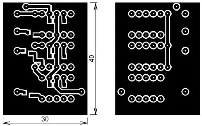

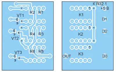

Делитель собран на печатной плате из фольгированного с двух сторон стеклотекстолита толщиной 1 мм. Чертёж платы показан на рис. 23, расположение элементов - на рис. 24. На одной стороне платы размещены реле, остальные детали расположены на противоположной стороне.
Чертёж платы делителя
Рис. 23. Чертёж платы делителя
Расположение элементов на плате делителя
Рис. 24. Расположение элементов на плате делителя
Налаживание генератора начинают с установления подстроечным резистором R21 необходимой контрастности изображения на дисплее ЖКИ, а подстроечным резистором R25 - необходимой яркости подсветки. Затем подстроечным конденсатором C3 устанавливают частоту МК, равную 10 МГц. После этого подбирают ёмкость конденсаторов С6-С12, чтобы обеспечить перекрытие по диапазонам.

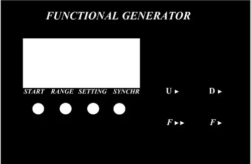

Эскиз передней фальшпанели
Рис. 25. Эскиз передней фальшпанели
Прибор размещён в пластмассовом ко рпусе Z-33. Переднюю фальшпанель, эскиз которой показан на рис. 25, распечатывают на лазерном принтере, лезвием вырезают прямоугольник размерами 90x40 мм для экрана ЖКИ. Далее ламинируют и в ы резают фальшпанель размерами 170x115 мм. Приклеивают фальшпанель к ко р пусу цианоакрилатным клеем. Сверлят четыре отверстия диаметром 3 мм под кнопки. Кнопки устанавливают на фольгированном стеклотекстолите толщиной 1,5 мм и размерами 100x12 мм, который закрепляют в корпусе двумя винтами М3 по краям. Между платой с кнопками и корпусом на винты устанавливают алюминиевые втулки. Длина втулки определяется из расчёта, чтобы шток кнопки выступал на 0,5...1 мм над поверхностью корпуса. Кнопка SYNCHR в этом варианте устройства не используется. Она предназначена для дальнейшей модификации.

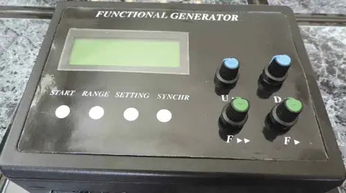

Внешний вид прибора
Рис. 26. Внешний вид прибора
Внешний вид прибора показан на рис. 26.
