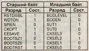

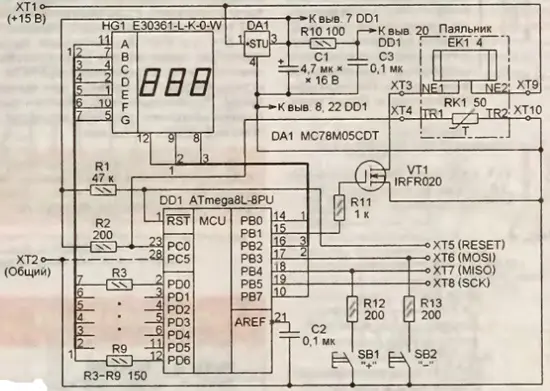

Схема устройства изображена на рис. 2. В программную память микроконтроллера DD1 необходимо загрузить коды из файла Stanciya hex, приложенного к статье. Конфигурация микроконтроллера должна соответствовать таблице.
Напряжение 15 В поступает на стабилизатор напряжения на микросхеме DA1, питающий напряжением 5 В цифровую часть устройства: микроконтроллер DD1, настроенный на работу от внутреннего RC-генератора частотой 8 МГц, и индикатор HG1.
Делитель напряжения, образованный резистором R2 и терморезистором паяльника, формирует напряжение, которое увеличивается с ростом температуры паяльника. Оно поступает на вывод PC0 микроконтроллера, служащий входом его встроенного АЦП. На основе полученного от АЦП значения программа микроконтроллера вычисляет текущую температуру нагревателя. В зависимости от отличия текущей температуры от желаемой таймер-счетчик 2 микроконтроллера, работая в режиме ШИМ (PWM), формирует на выводе РВ1 импульсы переменной скважности. Они открывают транзистор VT1, подключающий нагревательный элемент ЕК1 к источнику питания. Чем выше скважность импульсов, тем меньший процент времени работает нагреватель и меньше средняя мощность нагрева.
Информация на индикатор HL1 выводится в динамическом режиме. На схеме указан тип индикатора с общими катодами элементов каждого знакоместа, но имеется возможность заменить его индикатором с общими анодами Вывод РС5 микроконтроллера DD1 в первом случае остается неподключенным, а во втором - его следует соединить с общим проводом, как показано на схеме штриховой линией.

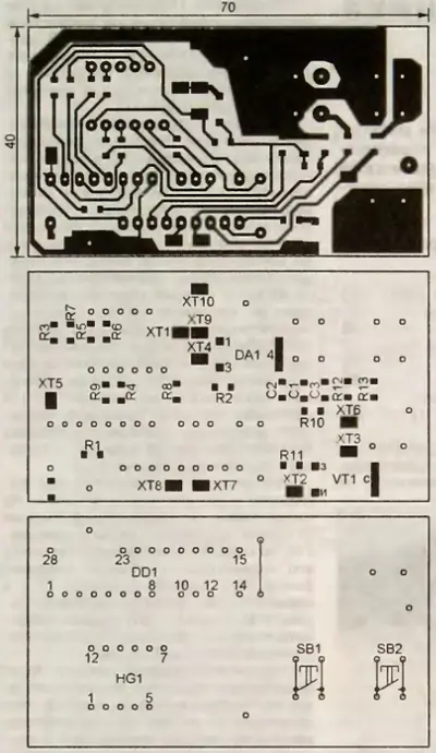

Термостабилизатор может быть смонтирован на двусторонней печатной плате, изображенной на рис. 3. Она расчитана на детали (за исключением микроконтроллера, индикатора и кнопок) для поверхностного монтажа, устанавливаемые на стороне печатных проводников. На той же стороне расположены контактные площадки для подключения источника питания (ХТ1, ХТ2), паяльника (ХТЗ, ХТ4, ХТ9, ХТ10), а при необходимости и программатора (ХТ5-ХТ8)
Все резисторы и керамические конденсаторы С2, СЗ - типоразмера 0805. Конденсатор С1 танталовый типоразмера А. Номиналы резисторов R3-R9 подобраны для индикатора указанного на схеме типа. Чтобы достичь оптимальной яркости при замене индикатора, может потребоваться их подборка Однако ток, текущий через каждый из резисторов, не должен превышать 20 мА.
Со стороны установки микроконтроллера, индикатора и кнопок на плате имеется проволочная перемычка. Обратите внимание, что отверстия для неиспользуемых по схеме выводов микроконтроллера на плате не предусмотрены Эти выводы необходимо отогнуть или вовсе удалить.

Если стабилизатор предполагается использовать с паяльником, имеющим общий вывод нагревателя и терморезистора, узел управления нагревателем следует собрать по схеме, показанной на рис. 5, исключив прежний (полевой транзистор VT1 и резистор R11 на рис. 2). Новый узел пригоден и для работы с четырехвыводным паяльником, если соединить вместе выводы NE2 и TR2 последнего.
