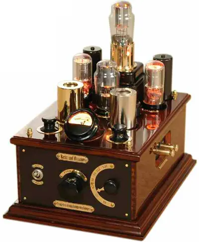

В качестве альтернативы хочу представить конструкцию приёмника, которая вполне отвечает требованиям интересной и качественной реплики. Это - сверхрегенеративный ламповый УКВ ЧМ-приёмник (рис. 1), работающий в диапазоне частот 87...108 МГц. Он собран на радиолампах октальной серии, поскольку применить в этой конструкции лампы со штифтовым цоколем, более старые и подходящие по стилю, не представляется возможным по причине высокой рабочей частоты приёмника.
Сверхрегенеративный ламповый УКВ ЧМ-приёмник
Рис. 1. Сверхрегенеративный ламповый УКВ ЧМ-приёмник
Бронзовые клеммы, ручки управления и латунные шильдики являются точной копией тех, которые применялись в изделиях 20-х годов прошлого века. Некоторые элементы фурнитуры и оформления - оригинальные. Все радиолампы приёмника открыты, кроме экраны. Все надписи выполнены на немецком языке. Корпус приёмника изготовлен из массива бука. Монтаж, за исключением некоторых высокочастотных узлов, также выполнен в стиле, максимально приближённом к оригинальному тех лет.
На переднюю панель приёмника выведены выключатель питания (ein/aus), ручка установки частоты (Freq. Einst.), частотная шкала со стрелочным указателем настройки. На верхнюю панель выведены регулятор громкости (Lautst.) - справа и регулятор чувствительности (Empf.) - слева. Также на верхней панели расположен стрелочный вольтметр, подсветка шкалы которого является индикацией включения питания приёмника. На левой стороне корпуса расположены клеммы для подключения антенны (Antenne), а на правой - клеммы для подключения внешнего классического или рупорного громкоговорителя (Lautsprecher).

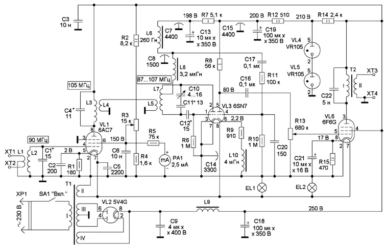

Схема приёмника показана на рис. 2. Антенный вход рассчитан на подключение симметричного кабеля снижения УКВ-антенны. Выход рассчитан на подключение громкоговорителя с сопротивлением 4-8 Ом. Приёмник собран по схеме 1-V-2 и содержит УВЧ на пентоде VL1, сверхрегенеративный детектор и предварительный УЗЧ на двойном триоде VL3, оконечный УЗЧ на пентоде VL6 и блок питания на трансформаторе T1 с выпрямителем на кенотроне VL2. Питается приёмник от сети 230 В.
Схема приёмника
Рис. 2. Схема приёмника
УВЧ представляет собой диапазонный усилитель с разнесённой настройкой контуров. Его задачи - усиление высокочастотных колебаний, поступающих с антенны, и предотвращение проникновения в неё и излучения в эфир собственных высокочастотных колебаний сверхрегенеративного детектора. УВЧ собран на высокочастотном пентоде 6AC7 (аналог - 6Ж4). Связь антенны с входным контуром L2C1 осуществляется с помощью катушки связи L1. Входное сопротивление каскада - 300 Ом. Входной контур в сеточной цепи лампы VL1 настроен на частоту 90 МГц. Настройка осуществляется подбором конденсатора С1. Контур L3C4 в анодной цепи лампы VL1 настроен на частоту 105 МГц. Настройка осуществляется подбором конденсатора С4. При такой настройке контуров максимальное усиление УВЧ - около 15 дБ, а неравномерность АЧХ в диапазоне частот 87...108 МГц - около 6 дБ. Связь с последующим каскадом (сверхрегенеративным детектором) осуществляется с помощью катушки связи L4. С помощью переменного резистора R3 можно менять напряжение на экранной сетке лампы VL1 от 150 до 20 В и тем самым изменять коэффициент передачи УВЧ от 15 до -20 дБ. Резистор R1 служит для автоматического формирования напряжения смещения (2 В). Конденсатор С2, шунтирующий резистор R1, устраняет обратную связь по переменному току. Конденсаторы С3, С5 и С6 - блокировочные. Напряжения на выводах лампы VL1 указаны для верхнего по схеме положения движка резистора R3.
Сверхрегенеративный детектор собран на левой половине двойного триода VL3 6SN7 (аналог - 6Н8С). Контур сверхрегенератора образован катушкой индуктивности L7 и конденсаторами С10 и С11. Переменный конденсатор С10 служит для перестройки контура в диапазоне 87...108 МГц, а конденсатор С11 - для "укладки" границ этого диапазона. В сеточной цепи триода сверхрегенеративного детектора включён так называемый "гридлик", образованный конденсатором С12 и резистором R6. Подборкой конденсатора С12 устанавливают частоту гашения около 40 кГц. Связь контура сверхрегенератора с УВЧ осуществляется с помощью катушки связи L5. Напряжение питания анодной цепи сверхрегенератора поступает на отвод контурной катушки L7. Дроссель L8 - нагрузка сверхрегенератора по высокой частоте, дроссель L6 - по низкой. Резистор R7 совместно с конденсаторами С7 и С13 образуют фильтр в цепи питания, конденсаторы С8, С14, С15- блокировочные. Сигнал ЗЧ через конденсатор С17 и ФНЧ R11C20 с частотой среза 10 кГц поступает на вход предварительного УЗЧ.
Предварительный УЗЧ собран на правой (по схеме) половине триода VL3. В катодную цепь включены резистор R9 для автоматического формирования напряжения смещения (2,2 В) на сетке и дроссель L10, который снижает усиление на частотах выше 10 кГц и служит для предотвращения проникновения импульсов гашения сверхрегенератора в оконечный УЗЧ. С анода правого триода VL3 через разделительный конденсатор С16 сигнал ЗЧ поступает на переменный резистор R13, выполняющий функцию регулятора громкости.
Оконечный УЗЧ собран на мощном пентоде VL6 6F6G (аналог - 6Ф6С). Низкочастотный сигнал на сетку этой лампы поступает с переменного резистора R13. В катодной цепи VL6 включён резистор R15, служащий для автоматического формирования напряжения смещения 17 В. Для устранения отрицательной обратной связи по переменному току резистор R15 зашунтирован конденсатором С21. Для согласования с низкоомной динамической головкой в анодной цепи лампы VL6 установлен выходной трансформатор T2 с коэффициентом трансформации по напряжению 36:1. При подключении динамической головки сопротивлением 4 Ом эквивалентное сопротивление нагрузки пентода VL6 - около 5 кОм. Анодная обмотка выходного трансформатора зашунтирована конденсатором С22, служащим для выравнивания сопротивления нагрузки лампы VL6, которое увеличивается на высоких частотах из-за паразитной индуктивности рассеяния выходного трансформатора.
Блок питания обеспечивает питанием все узлы приёмника: переменное напряжение 6,3 В - для питания накала ламп, постоянное нестабилизированное напряжение 250 В - для питания анодных цепей УВЧ и оконечного УЗЧ. Выпрямитель собран по двухполупе-риодной схеме на кенотроне VL2 5V4G (аналог - 5Ц4С). Пульсации выпрямленного напряжения сглаживает фильтр C9L9C18. Напряжение питания сверхрегенератора и предварительного УЗЧ стабилизировано параметрическим стабилизатором на резисторе R14 и газоразрядных стабилитронах VL4 и VL5 VR105 (аналог - СГ-3С). RC-фильтр R12C19 дополнительно подавляет пульсации напряжения и шумы стабилитронов.

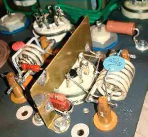

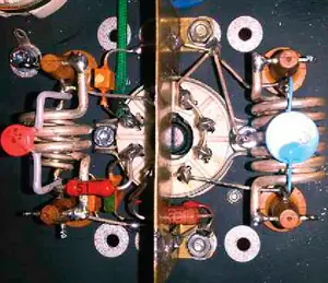

Конструкция и монтаж. Элементы УВЧ монтируют на основном шасси приёмника вокруг ламповой панели. Для предотвращения самовозбуждения каскада сеточные и анодные цепи разделены латунным экраном. Катушки связи и контурные катушки бескаркасные и смонтированы на текстолитовых монтажных стойках (рис. 3 и рис. 4 ). Катушки L1 и L4 намотаны посеребрённым проводом диаметром 2 мм на оправке диаметром 12 мм с шагом 3 мм.
Катушки связи и контурные катушки бескаркасные, смонтированые на текстолитовых монтажных стойках
Рис. 3. Катушки связи и контурные катушки бескаркасные, смонтированые на текстолитовых монтажных стойках
Рис. 4. Катушки связи и контурные катушки бескаркасные, смонтированые на текстолитовых монтажных стойках
L1 содержит 6 витков с отводом посередине, а L4 - 3 витка. Контурные катушки L2 (6 витков) и L3 (7 витков) намотаны посеребрённым проводом диаметром 1,2 мм на оправке диаметром 5,5 мм, шаг намотки - 1,5 мм. Расположены контурные катушки внутри катушек связи.

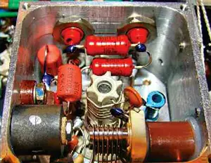

Элементы сверхрегенеративного детектора и предварительного УЗЧ смонтированы в отдельном экранированном блоке (рис. 5) с применением стандартных монтажных стоек (СМ-10-3). Конденсатор переменной ёмкости С10 (1КПВМ-2) закреплён на стенке блока с помощью клея и текстолитовой втулки. Конденсаторы С7, С8, С14 и С15 проходные серии КТП. Через конденсаторы С7 и С8 подключён дроссель L6. Питающее напряжение в экранированный блок поступает через конденсатор С15, а напряжение накала - через конденсатор С14. Оксидный конденсатор С19 - К50-7, дроссель L8 - ДПМ2.4. Дроссель L6 - самодельный, он намотан в двух секциях на магнитопроводе Ш14х20 и содержит 2х8000 витков провода ПЭТВ-2 0,06. Поскольку дроссель чувствителен к электромагнитным наводкам (в частности, от элементов блока питания), он смонтирован на стальной пластине над УВЧ (рис. 6) и закрыт стальным экраном. Его подключают экранированными проводами. Оплётку соединяют с корпусом блока сверхрегенератора. Для изготовления дросселя L10 применён броневой магнитопровод СБ-12а проницаемостью 1000, на его каркасе намотана обмотка - 180 витков провода ПЭЛШО 0,06. Катушки L5 и L7 намотаны посеребрённым проводом диаметром 0,5 мм с шагом 1,5 мм, на ребристом керамическом каркасе диа-метром 10 мм, который приклеен с применением текстолитовой втулки в отверстие ламповой панели. Катушка индуктивности L7 содержит 6 витков с отводом от 3,5 витка, считая от верхнего по схеме вывода, катушка связи L5 - 1, 5 витка.

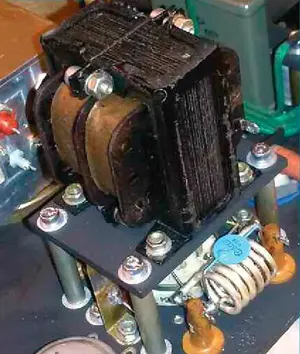

Дроссель, смонтированный на стальной пластине над УВЧ
Рис. 6. Дроссель, смонтированный на стальной пластине над УВЧ

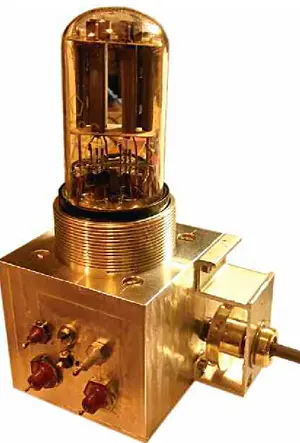

Экранированный блок закреплён на основном шасси приёмника с помощью резьбового фланца. Соединение конденсатора С16 и резистора R13 выполнено экранированным проводом с заземлением экранирующей оплётки около резистора R13. Вращение ротора конденсатора С10 осуществляется с помощью текстолитовой оси. Для обеспечения необходимой прочности и износостойкости шлицевого соединения оси и конденсатора С10 в оси сделан пропил, в который вклеена пластина из стеклотекстолита. Один конец пластины заточен так, чтобы он плотно входил в шлиц конденсатора С10. Фиксация оси и прижим её к шлицу конденсатора осуществляются с помощью пружинной шайбы, проложенной между втулкой кронштейна и ведомым шкивом, зафиксированным на оси (рис. 7).
Экранированный блок
Рис. 7. Экранированный блок

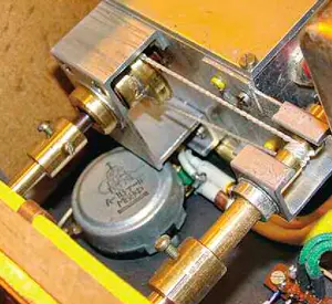

Верньер собран на двух кронштейнах, закреплённых на передней стенке экранированного блока сверхрегенератора (рис. 8). Кронштейны либо можно изготовить самостоятельно, по прилагаемым чертежам, либо использовать стандартный алюминиевый профиль с небольшими доработками. Для передачи вращения применена капроновая нить диаметром 1,5 мм. Можно применить "суровую" сапожную нить того же диаметра. Один конец нити крепят непосредственно на одном из штифтов ведомого шкива, а другой - на другом штифте через натяжную пружину. В проточке ведущей оси верньера сделаны три витка нити. Ведомый шкивфиксируют на оси так, чтобы в среднем положении переменного конденсатора С10 торцевое отверстие для нити было расположено диаметрально противоположно относительно ведущей оси верньера. На обе оси надеты удлинительные насадки, закреплённые на них стопорными винтами. На насадке ведущей оси установлена ручка настройки частоты, а на насадке ведомой - стрелочный указатель шкалы.
Верньер
Рис. 8. Верньер

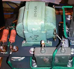

Блок питания (кроме элементов L9, R12 и R14, которые закреплены на дополнительном шасси) смонтирован на основном шасси приёмника. Дроссель L9 унифицированный - Д31-5-0,14, конденсатор С9 - МБГО-2 с фланцами для крепления, оксидные конденсаторы С18, С19 - К50-7. Для изготовления трансформатора T1 с габаритной мощностью 60 В-А применён магнитопровод Ш20х40. Трансформатор снабжён металлическими штампованными крышками. На верхней крышке установлена панель кенотрона VL2 вместе с латунной декоративной насадкой (рис. 9). На нижней крышке установлена монтажная колодка, куда выведены необходимые выводы обмоток трансформатора и вывод катода кенотрона. Крепится силовой трансформатор к основному шасси шпильками, стягивающими его магнитопровод. Гайками шпилек являются четыре резьбовые стойки, на которых закреплено дополнительное шасси (рис. 10).

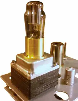

Панель кенотрона VL2 вместе с латунной декоративной насадкой
Рис. 9. Панель кенотрона VL2 вместе с латунной декоративной насадкой

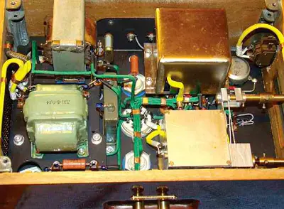

Весь монтаж приёмника (рис. 11) проводится медным одножильным проводом диаметром 1,5 мм, помещённым в матерчатую лакированную трубку различного цвета. Её концы фиксируют с помощью капроновой нити или отрезками термоусаживаемой трубки. Собранные в жгуты монтажные провода соединяют между собой медными скобами.
Смонтированный приёмник
Рис. 11. Смонтированный приёмник

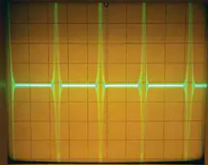

Налаживание начинают со сверхрегенеративного детектора. Для этого с лампы VL3 снимают экран и наматывают на её баллон катушку связи - два витка тонкого изолированного монтажного провода. Затем устанавливают экран обратно, выпустив концы провода через верхнее отверстие экрана и подключив к ним щуп осциллографа. При правильной работе сверхрегенератора на экране осциллографа будут видны характерные вспышки высокочастотных колебаний (рис. 12). Подборкой конденсатора С12 необходимо добиться частоты следования вспышек около 40 кГц. При перестройке приёмника во всём диапазоне частота следования вспышек не должна заметно изменяться. Затем проверяют диапазон перестройки сверхрегенератора, который и определяет диапазон перестройки приёмника, и при необходимости корректируют его. Для этого вместо осциллографа к концам обмотки связи подключают анализатор спектра. Подборкой конденсатора С11 укладывают границы диапазона - 87 и 108 МГц. Если они сильно отличаются от указанных выше, необходимо немного изменить индуктивность катушки L7. На этом настройку сверхрегенератора можно считать законченной.
Показания осциллографа
Рис. 12. Показания осциллографа

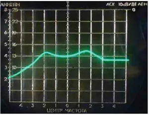

Подборкой конденсатора С1 настраивают входной контур УВЧ на частоту 90 МГц, а выходной контур подбор-кой конденсатора С4 - на частоту 105 МГц. Это удобно сделать, заменив на время соответствующие конденсаторы малогабаритными подстроечными. Если используется анализатор спектра, настройку выполняют, наблюдая реальную АЧХ на экране анализатора (рис. 13). Если применены генератор ВЧ и осциллограф, сначала настраивают входной контур, а затем выходной по максимальной амплитуде сигнала на экране осциллографа. По окончании настройки необходимо осторожно отпаять подстроечные конденсаторы, измерить их ёмкость и подобрать постоянные конденсаторы с такой же ёмкостью. Затем необходимо заново проверить АЧХ каскада УВЧ. На этом налаживание приёмника можно считать законченным. Необходимо вернуть на место и подключить дроссель L6, проверить работу приёмника во всём частотном диапазоне.
Показания анализатора
Рис. 13. Показания анализатора
