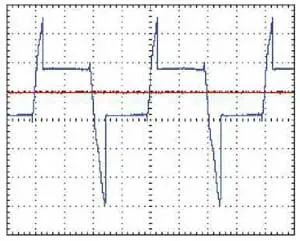

На рис. 1 приведена схема проверки симисторов, пригодная и для тиристоров. Осциллограмма на рис. 2 (синяя линия) показывает характер изменения напряжения между электродами 1 и 2 исправного симистора 2У208Г при импульсном токе в коммутируемой цепи около 0,13 А. Она почти симметрична относительно нулевой (красной) линии. При положительном напряжении на электроде 1 симистор скачком открывается при напряжении между главными электродами 2,5 В. При отрицательном напряжении между ними симистор открывается при напряжении -4 В. Падения напряжения разной полярности на симисторе в проводящем состоянии (на горизонтальных участках осциллограммы) немного различны по абсолютному значению - соответственно около +0,8 В и около -0,9 В.

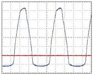

На рис. 4 показана осциллограмма, полученная при проверке оптрона 3ОД101Б с неисправным излучающим диодом. Она типична для полупроводникового диода (в данном случае фотодиода). В прямом для него направлении напряжение - около -0,5 В, в обратном повторяется полупериод контрольного напряжения синусоидальной формы амплитудой 2,7 В.

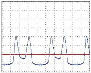

Осциллограмма на рис. 5 снята с исправным диодным оптроном того же типа. Положительные полупериоды испытательного напряжения имеют на ней глубокие провалы, вызванные ростом фототока фотодиода под действием ИК-излучения. Глубина этих провалов может быть даже больше амплитуды испытательного напряжения, в результате чего напряжение на фотодиоде меняет знак.

Все осциллограммы сняты при скорости горизонтальной развёртки 5 мс/дел. и при коэффициенте отклонения по вертикали 1 В/дел. (см. рис. 2) или 0,5 В/дел. (см. рис. 4 и рис. 5).
