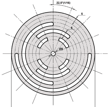

Самый практичный, простой и зарекомендовавший себя способ измерения угла – дисковый энкодер, работающий по принципу кодирования Грея.
Энкодер Грея
Процедура измерения выглядит следующим образом:
1.Диск со специальными прорезями крепится на вращающейся оси;
2.Датчики (например, пары светодиод-приемник и герконы) фиксируют положение прорезей;
3.В зависимости от положения диска относительно датчиков на их выходе формируется двоичный код, который можно однозначно декодировать в определенное направление.
Несколько изображений для наглядности.
Рис. 1.  Диск со специальными прорезями
Чертёж датчика
Рис. 2. Чертёж датчика

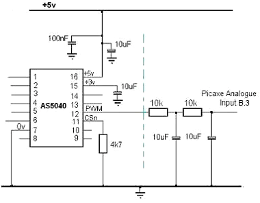

Пример реализации датчика угла на AS5040
Сама схема подключения выглядит следующим образом.

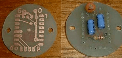

Вариант печатной платы
Рис. 3. Вариант печатной платы

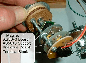

Конечная реализация
Рис. 4. Конечная реализация
Внешний вид устройства
Рис. 5. Внешний вид устройства
Микросхема поддерживает программирование точки отсчета. Калибровка при использовании совместно с контроллерами Picaxe будет выглядеть следующим образом:
do
   readadc10 B.3, w0    ;чтение данных с микросхемы
   pause 100
   w0 = w0 * 64 / 182   ; конвертируем показания в градусы 0 - 360
   debug
loop
Отлично сочетается микросхема и с другими микроконтроллерами (на ГитХаб есть даже готовая библиотека для Arduino - https://github.com/smellsofbikes/AS5040_arduino_library), имеется в том числе и аналоговый выход.
