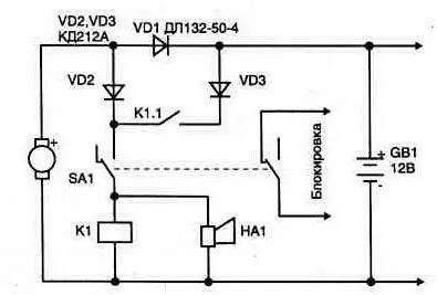

На рис. 2 приведена более совершенная схема, использующая ту же самую идею. Дополнительно установленное реле К1 своими контактами самоблокируется и позволяет зафиксировать во включенном состоянии питание ревуна независимо от дальнейших действий угонщика. В таком состоянии схема будет находиться, пока ее не отключат тумблером SA1 или же не разрядится аккумулятор, что, учитывая его большую емкость и относительно небольшое потребление энергии звуковым сигнализатором (0,2...0,3 А), произойдет нескоро.
Если тумблер SA1 применить с двумя группами переключающих контактов, например типа ТЗ, то свободную группу можно использовать в разрыв цепи замка зажигания, для блокировки запуска двигателя.
Диоды VD2 и VD3 подойдут любые на ток не менее 1 А.
Реле К1 лучше использовать в герметичном исполнении, например типа РЭС48А, паспорт РС4.590.202, или аналогичное, на рабочее напряжение 12 В.

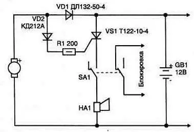

Обеспечить фиксацию срабатывания ревуна можно и без помощи реле, рис. 2. В этом случае используется электронный коммутатор — тиристор VS1. При однократном срабатывании он будет находиться в открытом состоянии, пока не будет разорвана цепь ревуна. В этой схеме нельзя использовать звуковой сигнализатор, имеющийся в автомобиле, из-за того что принцип его работы подобен зуммеру, — колеблющаяся мембрана связана с группой контактов, которые разрывают цепь катушки. Из-за прерывистости тока через катушку гудка тиристор выключается по окончании действия сигнала на управляющем электроде.

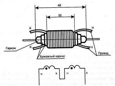

Токовое реле несложно изготовить самостоятельно на основе геркона, рис. 5. Геркон потребуется чуть больше, чем наиболее распространенные КЭМ-1 Его можно достать, например, разобрав герконовое реле из серии РПГ-8. На стеклянный баллон наклеивается бумажный каркас и наматываются в два слоя 20 витков проводом марки ПЭВ с диаметром 1,8...2,5 мм. В зависимости от типа применяемого геркона он будет срабатывать при токе более 1,6...4,6 А (наиболее чувствительны герконы с одной группой нормально разо
Рис. 4. Использование токового реле в схеме сигнализации
Рис. 5. Конструкция токового реле с использованием геркона
мкнутых контактов). При этом внутреннее сопротивление токового реле очень мало и никакого влияния на работу электрооборудования не оказывает.

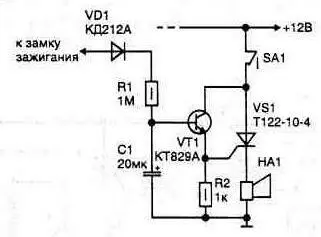

Еще один вариант включения охранного сигнализатора показан на рис. 6. Цепь базы транзистора подключается так, чтобы при замыкании контактов замка зажигания конденсатор С1 начинал заряжаться через диод и резистор R1. Транзистор VT1 открывается, и срабатывает тиристор VS1, включая звуковой сигнализатор.
