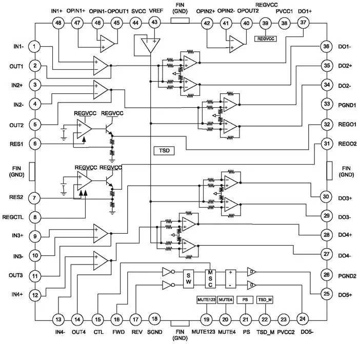

Многофункциональная микросхема IC201 FAN8036L фирмы Fairchild обеспечивает управление всеми двигателями механизма CDM85-DVBU102 и катушками оптического блока KHM310-CAA.
В микросхему также встроены два стабилизатора напряжения, два ОУ, схема температурной защиты и схема включения экономичного режима (Power Save Mode Circuit). Структура микросхемы приведена на рис. 8, во всех остальных моделях ресиверов, рассматриваемых в статье, в качестве драйвера двигателей механизмов проигрывателей и катушек оптических блоков также применена микросхема FAN8036L. Принципиальная электрическая схема части секции DMB10 ресивера, включающей IC201, приведена в архиве. Напряжения питания подаются на выв. 23 (PVCC2, +9 B), выв. 38 (PVCC1, +9 B), выв. 44 (SVCC, +5 B), выв. 39 (REGVCC, +9 B) микросхемы IC201. Управляющие напряжения на входах и выходах всех каналов микросхемы контролируют, ориентируясь на рис. 6, 8 и схемы в архиве.
Структура микросхемы FAN8036L
Рис. 8. Структура микросхемы FAN8036L
