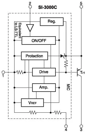

Принципиальная электрическая схема ИИП ресивера приведена в архиве, во вторичной части ИИП применены стабилизаторы с малым падением напряжения (LDO) I303 типа SI-3033KM-TL, IC942 типа SI-3050KM-TL и IC941 типа SI-3120KM-TL фирмы SANKEN. Структура микросхем приведена на рис. 11, минимальное падение напряжения на регулирующем транзисторе составляет 0,5 В при токе в нагрузке до 1 А. Микросхемы отличаются высокой стабильностью (ΔUВЫХ) как при изменениях входного напряжения, так и как выходного тока. Например, для SI-3033 ΔUВЫХ не превышает 30 мВ/100 мВ при изменениях входного напряжения/выходного тока в пределах 4,5...12 В/0...1,5 А. Поэтому при замене неисправных микросхем нежелательно использовать стандартные стабилизаторы на фиксированные напряжения 3,3, 5 и 12 В, а следует применять стабилизаторы типа LDO.
Структурая схема микросхемы SI-3120KM-TL
Рис. 11. Структурая схема микросхемы SI-3120KM-TL
