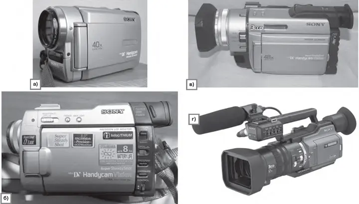

Механизм типа С используется в бытовых видеокамерах DCR-TRV5/5E (рис. 1а), DCR-TRV9/9E (рис. 1б), DCR-TRV890/890E (см. рис. 1в), DCR-VX2000/2100/E (см. [1, 2]), DSR-PD150/Р (рис. 1г), DSR-PD170/170P/190Р (рис. 1д).
Внешний вид бытовых видеокамер SONY
Рис. 1. Внешний вид бытовых видеокамер SONY, где: а - модели DCR-TRV5/5E, б - модели DCR-TRV9/9E, в - модели DCR-TRV890/890E, г - модели DSR-PD150/^ д - модели DSR-PD170/170P/190Р
Как видно из таблицы 1, в моделях видеокамер с С-механизмом используются 4 типа БВГ, отличающихся конфигурациями и длиной гибких соединительных шлейфов, схемами подключения (разводкой выводов шлейфов), числом головок (2 или 3) и длиной рабочих зазоров головок.
