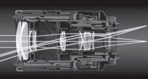

Gather - использование линз большого диаметра (72 мм для VX2200E/PD175Р/177Р/198/P) обеспечивает высокую собирающую способность объектива, определяемую площадью его собирающей поверхности (апертурой), пропорциональной квадрату диаметра. При работе с открытой диафрагмой с помощью объективов "G-Lens" можно получать выразительные снимки с мягкой расфокусировкой по краям. Вид объектива "G-Lens" в разрезе показан на рис. 2.
Вид объектива G-Lens в разрезе
Рис. 2. Вид объектива G-Lens в разрезе

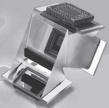

Внешний вид узла призмы
Рис. 5. Внешний вид узла призмы

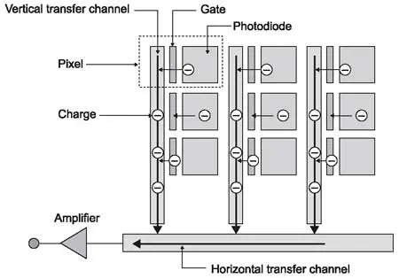

Упрощенная структурная схема ПЗС
Рис. 6. Упрощенная структурная схема ПЗС

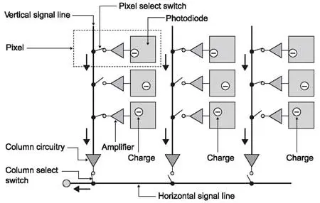

Упрощенная структурная схема КМОП
Рис. 7. Упрощенная структурная схема КМОП

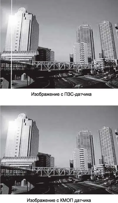

В ПЗС и КМОП датчиках изображения в качестве преобразователей света в электрический сигнал используются фотодиоды, однако устройство самих датчиков существенно различается. Рассмотрим принципы их работы, ориентируясь на упрощенные структурные схемы, приведенные на рис. 6 (ПЗС) и рис. 7 (КМОП). В ПЗС регистрируемый фотодиодами свет преобразуется в электрические заряды (Charge), которые с помощью управляющего напряжения, подаваемого на затвор (Gate), передаются на регистры вертикального переноса (Vertical transfer channel). Заряды с вертикальных регистров проходят на горизонтальный регистр считывания (Horizontal transfer channel), выход которого соединен с усилителем, преобразующим заряды в электрический сигнал. Принципиальным недостатком такой структуры является появление на изображении тянущихся продолжений или вертикального смаза (Smear), выглядящих как яркие вертикальные "столбы". Такие искажения возникают, когда очень яркий свет за счет утечки формирует избыточный заряд, попадающий непосредственно на вертикальные регистры. Для открывания и закрывания всех затворов в схеме, приведенной на рис. 6, необходимы управляющие напряжения значительной величины. Мощность потребления особенно велика в датчиках высокой четкости, содержащих миллионы пикселов.
В КМОП датчиках каждый пиксел имеет собственный усилитель, сразу преобразующий заряд в электрический сигнал, передаваемый затем в вертикальные и горизонтальные сигнальные линии (рис. 7). Вместо затворов в КМОП сенсорах используются коммутаторы, управляющие последовательностью выходных сигналов. Это позволяет значительно снизить энергопотребление сенсора в целом. КМОП, как и ПЗС-датчики изображения, могут быть одноматричными и трехматричными, в состав которых входят три черно-белых датчика, свет на которые поступает со светоделительных призм. Вертикальный смаз в КМОП датчиках в принципе не возникает, так как падающий свет не оказывает воздействия на электрический сигнал. На рис. 8 показаны изображения с датчиков ПЗС и КМОП.
Изображения с датчиков ПЗС и КМОП
Рис. 8.  Изображения с датчиков ПЗС и КМОП

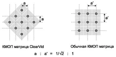

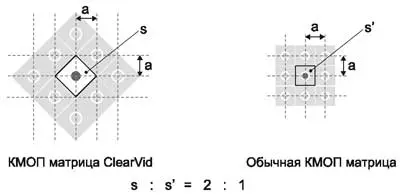

Расположение ячеек КМОП матриц ClearVid и традиционных КМОП матриц с одинаковыми размерами ячеек
Рис. 9. Расположение ячеек КМОП матриц ClearVid и традиционных КМОП матриц с одинаковыми размерами ячеек
Расположение ячеек под углом 45°
Рис. 10. Расположение ячеек под углом 45°
Площадь пикселов существенно влияет на общую светочувствительность сенсоров, однако чем больше их разрешающая способность, тем больше требуется пикселов, и при одинаковых размерах матриц чувствительность HD приборов меньше, чем у приборов стандартной четкости. На рис. 11 схематично показано расположение пикселов в HD и SD-матрицах; как видно из рисунка, общее количество пикселов в HD матрице (1920 х 1080) в 5/6 раз больше чем в SD (720 х 576/PAL, 720 х 480/NTSC) при одинаковых площадях самих матриц. Кроме фоточувствительных яче-ек площадь матриц занимают вспомогательные элементы, необходимые для передачи электрических сигналов. В ПЗС-сенсорах требуется размещение сравнительно широких элементов каналов передачи сигналов, расположенных вблизи фотодиодов, для чего необходимо размещение пикселов в виде прямоугольной решетки. В КМОП сенсорах используются более тонкие элементы каналов передачи сигналов, расположение которых можно выбирать более гибко, поэтому структуры КМОП сенсоров не обязательно выполнять в виде прямоугольной решетки. Эта возможность и реализована компанией в датчиках изображения ClearVid CMOS - использовано диагональное расположение пикселов под углом 45°. Такой поворот фактически увеличивает площадь пикселов. Так, например, при диагонали 1/3 дюйма (8,47 мм) матрица ClearVid с разрешением 960 х 1080 обеспечивает чувствительность, соответствующую чувствительности стандартной КМОП матрицы с разрешением 1920 х 1080 с диагональю 1/1,89 дюйма (13,4 мм). Минимальная освещенность (1,5 лк) у рассматриваемых видеокамер с КМОП сенсорами IMX025ALQ с числом пикселов 1200000 примерно равна минимальной освещенности (1...2 лк) видеокамер DCR-VX2000/VX2100 с ПЗС-сенсорами ICX247AL-13 с числом пикселов 450000.

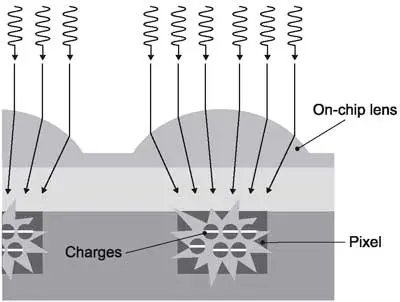

Кроме увеличения площади пикселов в матрицах ClearVid для увеличения чувствительности применены особо эффективные собирающие линзы, расположенные над каждым из пикселов матрицы, и направляющие свет преимущественно на светочувствительную поверхность фотодиодов так, как показано на рис. 12.
Расположение собирающих линз
Рис. 12. Расположение собирающих линз

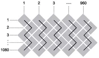

Строки каждой матрицы ClearVid для каналов красного, зеленого и синего цветов с разрешением 960 (по горизонтали) х 1080 (по вертикали) расположены зигзагообразно
Рис. 13. Строки каждой матрицы ClearVid для каналов красного, зеленого и синего цветов с разрешением 960 (по горизонтали) х 1080 (по вертикали) расположены зигзагообразно
