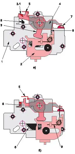

Устройство механизма автоспуска:а — автоспуск выключен; б — автоспуск взведен
Рис. 1. Устройство механизма автоспуска: а — автоспуск выключен; б — автоспуск взведен
   Одновременно с этим стопорная пружина 9 отводится влево, освобождая анкер 7 и разрешая вращение шестерен механизма автоспуска. Кнопка включения автоспуска 2 начинает двигаться влево и примерно через 6…8 с начинает поворачивать рычаг 3 по часовой стрелке. По мере вращения рычага освобождается выступ 6 затворного механизма и происходит его спуск. При дальнейшем его вращении отодвигается защелка 5, освобождая рычаг 4, который переходит в исходное положение, после чего затвор взводится вновь, а автоспуск, выполнив свою функцию, оказывается выключенным. Ручное управление режимом вспышки с помощью кнопок

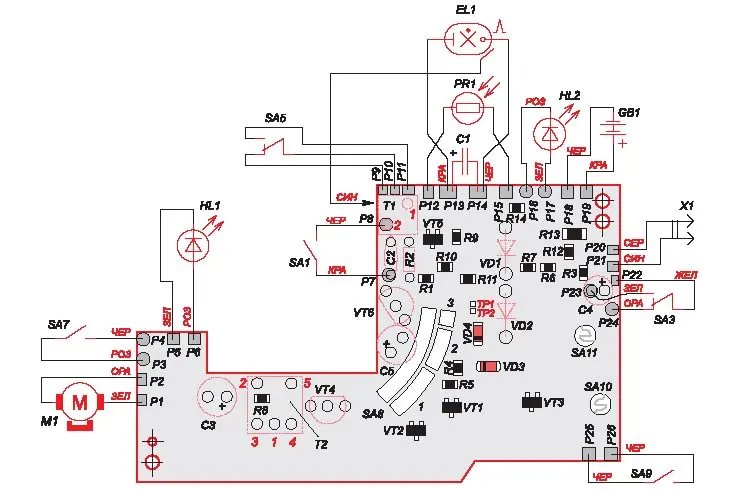

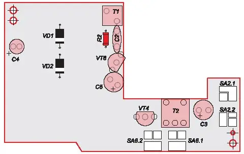

   Расположение компонентов и контактов переключателей на лицевой стороне платы и схема ее соединения с внешними компонентами и переключателями показаны на рис. 4, а расположение компонентов и контактов переключателей на обратной стороне платы - на рис. 5.
Рис. 4. Расположение компонентов и переключателей на лицевой стороне платы и её соединения с внешними компонентами. Пунктирными линиями показаны компоненты, установленные на обратной стороне платы. Цвета проводников обозначены сокращенно их тремя первыми буквами
Расположение компонентов и переключателей на обратной стороне платы
Рис. 5. Расположение компонентов и переключателей на обратной стороне платы

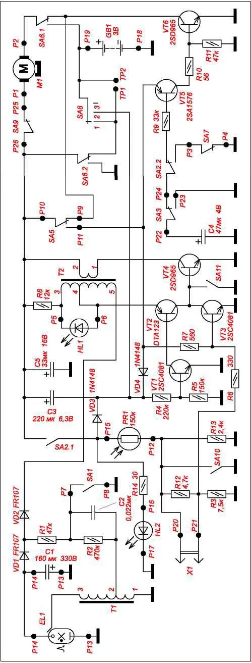

   Функционирование фотоаппарата рассмотрим по его принципиальной электрической схеме (см. рис. 3). Положение переключателей на схеме соответствует включенному фотоаппарату со вставленной пленкой и взведенным затвором.
Рис. 3. Схема электрическая принципиальная фотоаппарата «Kodak KE/30». Все переключатели находятся в положении, соответствующем включенному аппарату с заряженной плёнкой и взведённым затвором
   При нажатии кнопки "СПУСК" связанный с ней переключатель SA2 переводится в положение, противоположное показанному на схеме, и группой SA2.2 разряжает конденсатор С4 через контакты переключателей SA3 и SA7, а группой SA2.1 - конденсатор С3. Этой же группой контактов включается светодиод HL2, предназначенный для понижения эффекта "красных глаз". При дальнейшем нажатии кнопки "СПУСК" происходит механический спуск затвора и переключатель SA5 перебрасывается в положение, противоположное показанному на схеме. В результате этого плюс источника питания через переключатели SA8, SA6.2 и SA5 подается на эмиттер транзистора VT5, который остается закрытым, так как его база в данный момент ни к чему не подключена. Одновременно, по этой же цепи, плюс источника питания через резистор R7 подается на базу транзистора VT3, который, открываясь, блокирует работу схемы вспышки на время, необходимое двигателю для взведения затвора. Необходимость в такой блокировке вызвана следующими причинами. Потребляемый схемой вспышки ток при ее зарядке достигает 1,5 А, что приводит к "просадке" напряжения на элементах питания до 1,2…1,5 В из-за падения напряжения на их внутреннем сопротивлении. При таком напряжении двигатель не способен развивать достаточный момент на валу для успешного взведения затвора, что особенно заметно при уже частично разрядившихся элементах питания.
   После срабатывания затвора кнопка "СПУСК" отпускается. Переключатель SA2 возвращается в исходное положение и группой SA2.2 подключает разряженный конденсатор C4 к базе транзистора VT5 через контакты переключателя SA3 и резистор R9. Транзистор VT5, от7 крываясь зарядным током конденсатора C4, открывает транзистор VT6 и запускает двигатель в режим перемотки пленки вперед по цепи: плюс батареи, SA8, SA6.2, SA9, двигатель, SA6.1, открытый транзистор VT6, минус батареи (общий провод). Пленка, перематываясь, вращает перфорационное зубчатое колесо, которое взводит механизм затвора и возвращает переключатель SA5 в положение, показанное на схеме. Эмиттер транзистора VT5 отключается от источника питания, транзистор VT6 закрывается и обесточивает двигатель. Для уменьшения времени инерционного вращения двигателя его щетки "закорачиваются" контактами переключателя SA5, чем достигается его электродинамическое торможение. В случае остановки пленки, по окончании или заедании, она перестает вращать перфорационное колесо и затвор остается не взведенным. Переключатель SA5, не вернувшись в положение, показанное на схеме, продолжает удерживать в открытом состоянии транзисторы VT5 и VT6. Ток, потребляемый остановленным двигателем, резко возрастает, что может вызвать быструю разрядку элементов питания и перегрев транзистора VT6. Во избежание этого, время работы двигателя ограничено временем зарядки конденсатора C4 (5…8 с). Для обратной перемотки отснятой пленки переключатель SA6 переводится в противоположное положение. Двигатель начинает вращаться в обратную сторону, перематывая пленку назад в кассету до тех пор, пока не разомкнутся контакты переключателя SA9 и не обесточат его. Процесс перемотки происходит независимо оттого, включен фотоаппарат или выключен. Рассмотрим работу схемы вспышки. После отпускания кнопки "СПУСК" переключатель SA2.1 возвращается в положение, показанное на схеме, и конденсатор C3 начинает заряжаться базовым током транзистора VT1, открывая его и транзистор VT2. Открытый транзистор VT2, выполняя функцию ключа, соединяет базу транзистора VT4 с обмоткой 374 трансформатора T2 блокинг-генератора, переводя его в автоколебательный режим. Подробнее этот процесс описан в [1]. Разнополярные импульсы с обмотки 475 трансформатора T2 выпрямляются диодами VD1 и VD2 и заряжают конденсатор C1 до напряжения около 320 В. Конденсатор C2 заряжается через резистор R1 и обмотку 172 трансформатора T1 практически до той же величины. При нажатии кнопки "СПУСК" срабатывает механизм затвора, выполненный в виде откидывающегося лепестка, который, открывая объектив, ударяет по контактам переключателя SA1 (синхроконтакт), замыкает их и подключает заряженный конденсатор С2 к обмотке 172 трансформатора T1. В образующемся в этот момент колебательном контуре возникают затухающие колебания, которые наводят импульсы высокого напряжения в обмотке 273 трансформатора T1, электрическое поле которых ионизирует газ в лампе-вспышке ЕL1, вызывая его пробой. Схема управления вспышкой, в зависимости от освещенности объекта съемки и чувствительности установленной фотопленки, работает следующим образом. При слабой освещенности сопротивление фоторезистора PR1 велико и тока, протекающего через него при нажатии кнопки SA2 (группа SA2.1), недостаточно для открытия транзистора VT3. Оставаясь закрытым, этот транзистор не препятствует работе блокинг-генератора и конденсатор C2 поддерживается заряженным и готовым для разрядки на обмотку 172 трансформатора T1. При нормальной освещенности сопротивление фоторезистора PR1 уменьшается до величины, достаточной для открытия транзистора VT3 (при нажатой кнопке SA2), который, в свою очередь, закрывает транзистор VT4 и останавливает работу блокинг-генератора (по цепи: плюс батареи, переключатели SA8, SA6.2, SA2.1, фоторезистор, средняя точка делителя R12 R3, резистор R6 и, наконец, переход база-эмиттер транзистора VT3). Конденсатор C2, более не получая импульсов с катода диода VD2, разряжается через резистор R2 и не создает импульсов в обмотке трансформатора T1 при замыкании синхроконтакта SA1. При установке в фотоаппарат пленки с чувствительностью 400 ед. или выше контакты DX7сенсора (X1) замыкаются через неокрашенные ячейки 1 и 4 корпуса кассеты и "закорачивают" резистор R12. Ток базы транзистора VT3 увеличивается при той же освещенности, а порог автоматического включения вспышки понижается. Кнопка принудительного включения вспышки SA10, замыкаясь, исключает влияние изменяющегося сопротивления фоторезистора PR1 и удерживает транзистор VT3 закрытым независимо от освещенности. Кнопка отключения вспышки SA11, замыкаясь, закрывает транзистор VT4 и останавливает работу блокинг-генератора.
   Время зарядки конденсатора C3 составляет около 1 мин, после чего транзистор VT1 закрывается, прекращая работу генератора и уменьшая ток потребления фотоаппарата до 2…5 мкА. Таким образом реализован энергосберегающий режим, предназначенный для уменьшения разрядки элементов питания, если по каким-либо причинам фотоаппарат не был выключен.

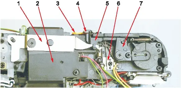

   SA5 - концевой переключатель затвора. Переходит в положение, показанное на схеме, по взведении затвора. Этим же переключателем обеспечиваются перемотка пленки и установка счетчика в положение, соответствующее кадру номер 1, после установки новой кассеты и закрытия крышки кассетоприемника. Эта функция реализуется с помощью выступа на внешнем диаметре циферблата счетчика, который не позволяет переключателю SA5 перейти в исходное положение до тех пор, пока счетчик не установится на "1". Конструктивно расположен в наиболее труднодоступном месте - под узлом видоискателя. Доступ к нему осуществляется в следующей последовательности (позиционные обозначения соответствуют рис. 6):
  • отпаять проводники от контактных площадок P12, P15, P16 и P17 платы;
  • снять циферблат счетчика (на рис. 6 он уже снят);
  • снять рычаг 1 включения/сброса счетчика;
  • удалить крышку 2 видоискателя;
  • снять защелку 4 крышки кассетоприемника (белый металлический рычаг);
  • снять контактную группу 6;
  • освободить коромысло 7;
  • извлечь планку защелки крышки кассетоприемника 5;
  • отвернуть четыре винта узла видоискателя и поднять его.
Узлы и детали, снимаемые для доступа к переключателю SA6
Рис. 6. Узлы и детали, снимаемые для доступа к переключателю SA6
   Обратите внимание, что у правильно работающего переключателя при переходе из одного положения в другое не должно быть одновременного замыкания всех трех контактов.
