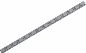

Буквально несколько лет назад в качестве задней подсветки ЖК панелей широко применялись флуоресцентные лампы различных типов (CCFL - Cold Cathode Fluorescence Lamp, EEFL - External Electrode Fluorescent Lamp). В настоящее время практически все панели, за очень редким исключением, в качестве источника света задней подсветки используют белые светодиоды (White LED - WLED). Так как размеры светодиодов малы, то для создания светового потока соответствующей мощности требуется большое количество светодиодов, как правило, исчисляемое несколькими десятками. Чаще всего их размещают на подложке в виде узкой светодиодной линейки (рис. 1).
Внешний вид WLED-линейки
Рис. 1. Внешний вид WLED-линейки

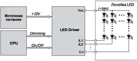

Все множество светодиодов разбивается на несколько групп последовательно включенных светодиодов - WLED-линеек. В каждой такой группе находится от 6 до 10 WLED. Таким образом, если для задней подсветки необходимо, например, 64 WLED, то их можно распределить на 8 линеек, каждая из которых будет состоять из 8 последовательно включенных светодиодов (рис. 2).
Структурная схема LED-подсветки из 64 WLED
Рис. 2. Структурная схема LED-подсветки из 64 WLED
Ток каждого WLED, используемого в задней подсветке, как правило, находится в диапазоне 20...40 мА. Поэтому в каждой линейке должен протекать ток именно этой величины. Также следует напомнить, что падение напряжения на открытом WLED находится, чаще всего, в диапазоне 3...4 В. Таким образом, к WLED-линейке необходимо приложить напряжение, приблизительно равное произведению количества светодиодов на величину падения напряжения на одном из них (именно поэтому на рис. 2 указано напряжение питания 34 В).

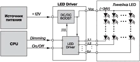

Таким образом можно отметить, что корректная работа светодиодов невозможна без соответствующего управления, осуществляемого специализированными микросхемами-контроллерами. Эти ИМС называются драйверами светодиодов (LED Driver). К функциям LED Driver также можно отнести и включение-выключение светодиодов по внешнему управляющему сигналу (рис. 3). Под термином LED Driver понимают, с одной стороны, микросхему, а с другой стороны, весь модуль, включающий и микросхему, и ее внешние элементы.
Структурная схема LED-подсветки с цепями питания и управления
Рис. 3. Структурная схема LED-подсветки с цепями питания и управления

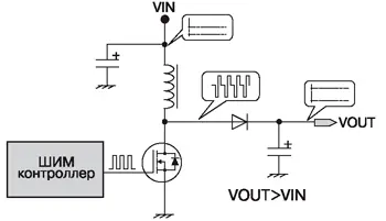

Выше уже отмечалось, что для работы LED-подсветки требуется относительно высокое напряжение - от 20 до 40 В, в зависимости от количества светодиодов в одной линейке. Откуда берется это напряжение, ведь на ЖК панель оно не подается? Оказывается, это напряжение формирует из какого-либо низковольтного напряжения (обычно из 12 В) повышающий DC/DC-преобразователь, установленный на плате ЖК панели. Этот повышающий DC/DC-преобразователь также является элементом LED-драйвера (рис. 4). Существуют разные варианты схемотехники повышающих преобразователей для LED, но в большинстве современных ЖК панелей применяется так называемый Boost-регулятор, эквивалентная схема которого представлена на рис. 5.
Структура LED-драйвера
Рис. 4. Структура LED-драйвера
Эквивалентная схема Boost-регулятора
Рис. 5. Эквивалентная схема Boost-регулятора

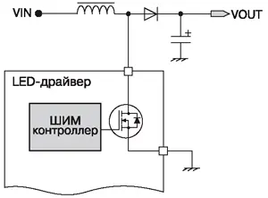

В ИМС LED-драйверов узел DC/DC-преобразователя интегрирован в ИМС. Это позволяет значительно упростить схему подсветки за счет снижения количества внешних элементов, а также за счет использования единой схемы управления. Традиционным решением для  LED-драйверов является интегральное исполнение силового транзистора BOOST-регулятора и наличие встроенной схемы ШИМ контроллера, управляющего этим силовым транзистором (рис. 6). Такое исполнение позволяет LED-драйверу контролировать напряжение светодиодов, управлять им и осуществлять защиту от превышения данного напряжения.
ШИМ контроллер в составе LED-драйвера
Рис. 6. ШИМ контроллер в составе LED-драйвера
