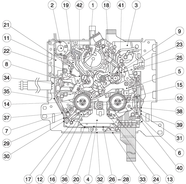

Сборочный чертеж механизма LL30228-1A-H приведен на рис. 1, а в таблице 1 перечислены позиционные номера (Ref No) и Part No некоторых деталей и узлов этого механизма, необходимость замены которых может возникнуть при ремонте.
Рис. 1. Сборочный чертеж механизма LL30228-1A-H
Таблица 1. Позиционные (Ref No) и каталожные (Part No) номера некоторых деталей и узлов механизма LL30228-1A-H

Сборочный чертеж механизма YMA0024D приведен на рис. 2. Как видно из чертежа, большинство позиций его деталей и узлов совпадают с соответствующими позициями механизма LL30228-1A-H (рис. 1). В таблице 2 перечислены номера позиций и деталей механизма YMA0024D, отличающиеся от соответствующих номеров из вышеприведенного перечня.
Таблица 2. Номера позиций и деталей механизма YMA0024D

Примечание. В сборочном чертеже механизма LL30228-1A-H (рис. 1) отсутствует позиция 464А (очиститель головок), однако он не отличается от очистителя механизма YMA0024D на этой позиции (рис. 2).
Рис. 2. Сборочный чертеж механизма YMA0024D

Стандартная, рекомендованная изготовителем процедура разборки механизмов осуществляется в 42 этапа (с учетом демонтажа кассето-приемника - в 43 этапа). Все этапы пронумерованы и выполняются последовательно друг за другом, так как это показано на рис. 3 для механизма LL30228-1A-H.
Процедура разборки механизма LL30228-1A-H
Рис. 3. Процедура разборки механизма LL30228-1A-H
При сборке механизма следует соблюдать взаимное положение ряда устанавливаемых узлов и деталей относительно друг друга. Правильность установки в свою очередь определяется взаимным положением различных идентификационных меток на соприкасающихся деталях. Проверку правильности установки деталей и узлов, требующих точной "фазировки" (Phase alignment) можно проводить, ориентируясь на рис. 4, на котором цифрами в кружках отмечены все такие детали и узлы, цифры совпадают с номерами этапов разборки (рис. 3). В качестве идентификационных меток используются отверстия или штыри (Boss). Совпадение идентификационных отверстий (ИД, Phase alignment) на сопрягаемых деталях и узлах можно проверить с помощью швейной иглы или скрепки.
Фазировка деталей и узлов механизма LL30228-1A-H при сборке
Рис. 4. Фазировка деталей и узлов механизма LL30228-1A-H при сборке
При установке верхнего шасси 450 (рис. 1, 2) необходимо его плотно прижать книзу и сдвинуть вправо планку тормозных рычагов подкатушечников 452, после чего, не отпуская верхнее шасси, зафиксировать его винтами 403 (рис. 1) или 451 (рис. 2). После окончательной сборки механизма следует установить его в исходное положение и проверить совпадение всех идентификационных отверстий, ориентируясь на рис. 4, 5.
Идентификационные отверстия механизма LL30228-1A-H
Рис. 5. Идентификационные отверстия механизма LL30228-1A-H
