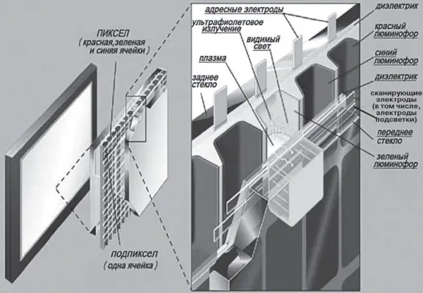

Общее представление о конструкции PDP-панелей и применяемых в них материалах приведены на рис. 2 и в таблице 1.
Таблица 1. Конструкция PDP-панелей и применяемые материалы
Электроды
- Адресные электроды А: пленка из серебра, медные контакты.
- Электроды поддержки X и сканирования Y: полупрозрачная проводящая пленка на основе окисла индия и олова (ITO)
Перегородка (ребра)
Жаропрочное стекло на основе PdO-B2O3-SiO2
Люминофор
Варианты
Синий - ZnS: Ад+1п2Оз Зеленый - (Zn,Cd)S:Ag Красный - (Zn,Cd)S:Zn
Синий - Zn2SiO4:Mn Зеленый - CdO, BO:Eu3+ Красный - BaMgALO:EU2+
Диэлектрик
Окисел свинца (окисел бария)
Стекло переднее
Натриевое стекло
Шины электродов
Напыленная металлическая дорожка (сплав алюминия, меди и серебра) толщиной до 6 мкм и шириной 7...15 мкм
Газовая среда
60% аргона, 30% неона, 2.3% ксенона и другие газы (до 7% - гелий, пары ртути) под давлением около 480 мм. рт. ст
Вся плоскость панели представляет собой отдельные ячейки, заполненные инертным газом под давлением немного ниже атмосферного. Это является ограничением использования телевизоров - на высоте или в разряженном воздухе панель работать не будет.
Заполнение газами производится через технологическое отверстие в стекле, которое потом запаивается и находится в левой нижней части корпуса панели. При неосторожном обращении трещина в этом месте приводит к полному выходу панели из строя.
Каждая ячейка представляет собой субпиксел и определяет разрешающую способность экрана. Грани ячейки покрыты люминофором соответствующего цвета R, G или B, который при разряде начинает светиться. Ячейки с фронтальной стороны плотно закрыты стеклом (рис. 2).
Конструкция плазменной панели
Рис. 2. Конструкция плазменной панели
Плазменная панель имеет три типа электродов:
- Х-электроды подсветки (поддержки). Они проходят через каждый пиксел и объединены одной шиной. 6 кабельных шлейфов служат для распределения зарядового потенциала по плоскости панели. Обрыв одного из кабелей не является критическим, но вносит дополнительную нагрузку на схему формирования напряжения Х.
- Y-электроды сканирования. Они выполнены как ленточные электроды, объединяющие одну строку изображения, управляются раздельно и определяют яркость отдельных пикселов. Y-электроды расположены параллельно X-электродам, находятся в одной плоскости параллельно с ними и, как и Х электроды, напыляются на фронтальное стекло.
Адресные электроды R1,G1,B1.
Они подключаются к каждому субпикселу (ячейке) для подготовки (адресации) каждой отдельно взятой ячейки к плазменному разряду. Электроды расположены перпендикулярно Y- и X-электродам и наносятся с задней стороны панели. Количество адресных электродов соответствует физическому разрешению панели. Для технологичности адресные электроды разбиты на три блока: левый,центральный и правый.

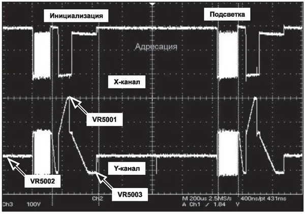

Основное назначение функциональных узлов телевизора: создать условия для возникновения плазменного разряда в ограниченном пространстве и быстро его погасить в каждой отдельной ячейке. Учитывая важность понимания происходящих процессов при поиске неисправностей, приведем несколько особенностей формирования напряжений в плазменных телевизорах SAMSUNG:
1.Формирование яркости в каждой ячейки определяется количеством вспышек в каждой ячейке.
2.Полное изображение в каждом кадре складывается из 7 подполей.
3.Каждое поле подчиняется законам цифровой обработки и закону 2n, где n - номер подполя. Проще говоря, в первом подполе будет 1 вспышка, а в седьмом - 128 вспышек.
4.Самая яркая точка (подпиксел) получится при активизации всех семи подполей в течение кадра, то есть при максимальной яркости в ячейке должно произойти 255 вспышек.
5.Весь происходящий в ячейке процесс складывается из трех этапов, каждому из которых соответствуют свои соотношения и уровни напряжений на электродах: инициализация (гашение разряда и очистка всех ячеек от ионов), адресация (подготовка выбранных ячеек к разряду), подсветка (возникновение и поддержка разряда в выбранных ячейках).
Для выполнения этой задачи плата Y (main Y-SYS) формирует импульсы сканирования, стирающие импульсы и импульсы подсветки. Формирование импульсов происходит при помощи ключей на полевых транзисторах, управляемых сигналами с платы логики. Плата X (main X-SYS) формирует импульсы подсветки и стирающие, а также напряжение поддержки в процессе сканирования (инициализации и адресации). Формирование происходит при помощи ключей на полевых транзисторах, входными сигналами служат сигналы с платы логики.
Плата логики (LOGIC BOARD) обрабатывает сигналы изображения и синхронизации, поступающие с основной платы по интерфейсу LVDS, и формирует сигналы управления платами Y, X и буфером А.
Буфер Y выполняет роль коммутатора Y-электродов и подачи на них импульсов, формируемых платой Y. Распределение напряжений по электродам обеспечивают микросхемы драйверов, объединенные парами для сканирования четных и нечетных строк.
Буфер X предназначен, в основном, для равномерного распределения потенциала по всей площади панели - Х-электродам.
Буфер адресной шины А (Address Buffer) служит для передачи сигналов с платы логики через ключи-микросхемы, выполненные на гибком шлейфе COF. Эти микросхемы являются фактически дешифраторами потоков сигналов адресов в сигналы управления каждым субпикселом (подготовки их к разряду) через адресные электроды. Буфер А состоит из трех плат, отвечающих за различные области экрана: плата E контролирует левую область, плата G - центральную и плата F - правую.
Форма напряжений, формируемых на электродах Х и Y ячейки плазменной панели, показана на рис. 3.
Рис. 3. Форма напряжений, формируемых на электродах Х и Y ячейки плазменной панели
Значения напряжений на электродах X, Y, A в каждой из областей разряда(инициализация, адресация и подсветка) показаны в таблице 2.
Таблица 2. Номинальные значения напряжений на электродах плазменной панели
Область разряда
Назначение
Напряжение на электродах X (электроды поддержки)
Напряжение на электродах Y (электроды сканирования)
Электроды A (электроды адресации)
Инициализация
Мощный короткий импульс для разряда во всех ячейках панели для очистки. Упорядочение зарядов газовой среды
0 В при сбросе и + 96 В при упорядочивании
Импульс сброса (положительный) амплитудой до 380 В.
Импульс упорядочения (отрицательный) амплитудой до -186 В
0 В
Адресация
Адресация ячеек дисплея ("запись"), подготовка ячеек к разряду
+96 В
-1196 В
0 В
Подсветка (поддержка разряда плазмы)
Плазменный разряд, вызывающий свечение всех адресованных ячеек
Трапецеидальные импульсы амплитудой до 200 В
58 В
Примечания.
- Во время подсветки на электродах действуют синхронные разнополярные импульсы и итоговое напряжение на ячейке равно 400 В в импульсе.
- Значения напряжений указаны относительно корпуса.
Базовыми напряжениями питания плазменной панели являются:
-Va - напряжение адресации на электродах А.
-Vs - напряжение сканирования, из которого формируются все напряжения, принимающие участие в формировании импульсов на электродах X и Y.
-Ve - напряжение смещения на электродах Х и Y в процессе инициализации.
- Vsc - напряжение -196 В для формирования отрицательных импульсов на электродах Y в процессе инициализации. Значения этих напряжений указываются на шильдике, наклеенном на задней крышке ТВ. Напряжения Vs и Va формирует блок питания, а напряжения Ve, Vsc - плата Y.
