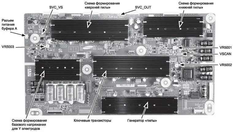

Плата Y формирует три типа импульсов: сканирующие, стирающие и подсветки. Импульсы формируются с помощью ключей на полевых транзисторах, управляющие сигналы поступают с платы логики (разъем CN2010). Выходные импульсы платы Y через ключи поступают на буфер Y. Общий вид платы Y показан на рис. 7. Все контрольные точки на ней и регулировочные позиции указаны в таблице 4.
Внешний вид платы Y
Рис.7. Внешний вид платы Y
Таблица 4. Контрольные точки и регулировочные позиции на плате Y
Тип напряжения
Назначение
Регулировка
Действие
Контрольная точка (КТ)SVC_VS
Напряжение смещения для импульсов подсветки 207 В
В БП VS_ADJ контролируется в КТ SVC-VS относительно КТ SVC-GND (плата Y) и в КТ VS-ADJ (БП) относительно корпуса
При уменьшении напряжения появляется рябь на изображении
VScan
Напряжение смещения для импульсов сканирования Ve (-186 В)
Регулируется потенциометром VR5002 и контролируется в КТ VSCAN относительно КТ SVC-GND
Уменьшение уровня приводит к нестабильности нижнего уровня пилообразного напряжения (на изображение почти не влияет, но периодически может срабатывать защита и отключать ТВ)
КТ SVC_OUT
Напряжение смещение для платы Y при адресации(-120 В)
Не регулируется
VR5001(верхний)
Регулировка ширины импульса, действующего на электродах Y в начале процесса очистки ячеек после разряда (сброс заряда)
VR5003 (нижний)
Регулировка глубины импульса (отрицательного пилообразного напряжения) упорядочивания зарядов
Действие регулировочных резисторов VR5001-VR5003 на форму напряжений на электродах Y показано на рис. 3. Кратко работу платы Y можно описать следующим образом. Из напряжения Vs преобразователями Ys, Ye, основные узлы которых - гибридные ИМС (на рис. 7 скрыты под радиаторами), импульсный трансформатор и электролитические конденсаторы, формируются напряжения Ve, Vsc. Гибридным генератором Yr формируется пилообразное напряжение подсветки, преобразователи Yfr, Yrr совместно с силовыми ключами формируют импульсы переднего и заднего фронтов инициализации. Схема Yps формирует полный сигнал для электродов Y для всех подполей.
Импульсные напряжения через разъемы CN5507, CN5509, CN5010 поступают на плату буфера Y. На плате буфера имеется шесть пар ИМС драйверов типа AN16528A фирмы PANASONIC. Каждая ИМС буфера обслуживает либо четные, либо нечетные строки панели. ИМС AN16528A питается двумя напряжениями:
-+120 В (контролируют на конденсаторах С5507, С5521 С5523);
-+5 В (контролируют на выходе регулятора 78D05).
Непосредственно на выводах ИМС напряжения контролировать нельзя, так как можно повредить герметик, что приведет к ее выходу из строя.
В рабочем режиме на плату поступают напряжения питания, указанные в таблице 5, через разъем CN5008.
Таблица 5. Назначение и регулировка питающих напряжений на разъеме платы Y
Контакты разъема СN5008
Значение напряжения, В
1
58
Напряжение адресации Va, регулируется переменным резистором на плате питания Va-ADJ (КТ Va - TP) в пределах 2%
2, 3
0
Общий
4
15
Опорное напряжение на затворах МОП транзисторов ключевых схем. Из него формируется напряжение 5 В для питания элементов схемы
5, 6
0
Общий
7
207
Напряжение сканирования Vs, регулируется на плате питания Vs-ADJ (КТ Vs -TP) в пределах 1,5%
8
207
