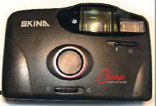

   Фотоаппараты марки "Skina" занимают значительную нишу на рынке недорогих пленочных камер. В предлагаемой статье речь пойдет о фотоаппарате "Skina BF-271". Внешний вид аппарата представлен на рис. 1.

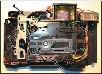

   Позицией 1 на рис. 2 показан бегунок включения, который перемещается при открытии шторки объектива и замыкает контакты 2, подающие питание на фотоаппарат. Довольно часто эти контакты окисляются, и если фотоаппарат не включается совсем, то в первую очередь следует проверить контактные площадки в батарейном отсеке, а затем - контакты включения питания. В выключенном состоянии (крайнее левое положение на рис. 2) этот же бегунок блокирует спусковой рычаг 4, который не перемещается при закрытой шторке объектива.
Рис. 2
   Если фотоаппарат самопроизвольно производит спуск, следует проверить состояние фиксирующего рычага 7, который, поворачиваясь против часовой стрелки, высвобождает ударный механизм 6. Рычаг должен находиться в положении, показанном на рисунке, а не "болтаться", что случается при обрыве возвратной пружины. Стопорная выемка на правой половине рычага должна иметь четкие углы, позволяющие жестко удерживать ударный механизм.
   При нажатии на спусковую кнопку размыкаются контакты 5, которыми блокируется работа двигателя и включается красный светодиод подавления эффекта "красных глаз". Естественно, что контакты должны быть чистыми.
   При перемещении рычага включения фотовспышки замыкаются контакты 3 и запускается высоковольтный преобразователь. Одновременно перемещается диафрагма 8, открывая объектив. Поскольку через контакты 3 подается питание на преобразователь, потребляющий при запуске ток около 1…1,5 А, они довольно часто "подгорают" и питание на преобразователь не подается. При отсутствии вспышки их следует проверить в первую очередь. Эти контакты (впрочем, как и остальные) следует очистить с помощью очень мелкой наждачной бумаги.

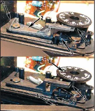

   На рис. 4 приведен вид счетчика кадров пленки, которые имеет некоторые конструктивные особенности. Фигурный вал 1, приводимый во вращение двигателем через редуктор, заставляет коромысло 2 совершать возвратно-поступательные движения. Справа на коромысле имеется "зуб" храповика, вращающего барабан 4, на котором нанесена разметка счетчика. При перемотке вал совершает оборот на 180°, а коромысло - один толчок барабана счетчика. Под барабаном находится возвратная пружина, но выполнить свою функцию ей не позволяет стопор 3. При закрытой задней крышке выступ 6 надавливает на выступ 7, предусмотренный на стопоре 3, и таким образом, не дает вернуться барабану счетчика в исходное состояние. При открытии задней крышки стопор 3 немного поворачивается и высвобождает барабан, который также поворачивается, пока не упрется ограничителем 5 в коромысло 2. Кстати сказать, под этими коромыслами находится саморез, которым удерживается крышка редуктора, и при снятии крышки про него не стоит забывать.

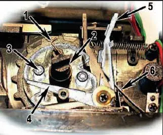

   На рис. 5 приведен внешний вид самого редуктора. Шестерни 1 и 2 установлены на вращающейся подложке. В момент съемки шестерня 1 вращается против часовой стрелки и не позволяет войти в зацепление шестерне 2 с узлом перемотки пленки. В режиме перемотки пленки назад, в кассету, подложка шестеренок немного поворачивается и шестерня 2 начинает вращать приемный узел. Наиболее частой неисправностью редуктора является поломка оси шестерни 5, которая через шестерню, установленную на крышке редуктора, передает вращение шестерне 1. Для ее ремонта необходимо просверлить в центре отломанной оси отверстия диаметром 0,6 мм. Затем в это отверстие наносят небольшое количество "моментального" клея, вставляют обломок сверла того же диаметра и ось ставят на место. Выступившие излишки клея удаляют ватой и дают клею высохнуть. В качестве клея лучше использовать "Супер Момент", как наиболее прочный, поскольку нагрузка на ось довольно большая. Позиция 3 (рис. 5) - концевой датчик, контролирующий состояние промотки кадра, а позиция 4 - рычаг ударного механизма, приводимый в движение фигурными выступами взводного механизма (рис. 6). После спуска рычаг 4 (рис. 6) находится в положении 5. Концевой датчик 6 находится в разомкнутом состоянии и разрешает работу двигателя. Двигатель через редуктор вращает шестерню 1 (рис. 5), на нижней части которой имеются специальные выступы. Одним из выступов шестерня входит в зацепление с пружиной 1 (рис. 6), которая при вращении натягивается и вращает вал 2. На нем установлена фигурная шестерня с выступами 3, толкающими рычаг 4, который, поворачиваясь против часовой стрелки, отпускает контакты концевого датчика. Но они не замкнутся, поскольку упираются в шестерню. Рычаг 4, поворачиваясь, проходит крайнее положение, но невозвращается в исходное, поскольку в точке 5 блокируется фиксатором 7 (рис. 2). Вал же будет продолжать вращаться, пока фигурные выемки на шестерне не займут положение, при котором планка концевого датчика "провалится" в одну из выемок. Контакты концевого датчика замкнутся и двигатель выключится. Часто контакты этого датчика окисляются, и их приходится зачищать, а иногда подгибать.
