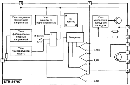

Блок питания (БП) реализован на базе квазирезонансного преобразователя IC600 (STR-S6707 производства фирмы SANKEN). Микросхема включает в себя задающий генератор, схему запуска, схемы защиты от перегрузки, перенапряжения, перегрева, а также выходной каскад на мощном биполярном транзисторе. Выходное напряжение БП регулируется за счет изменения частоты работы преобразователя. Квазирезонансный преобразователь обладает значительно более высоким КПД по сравнению с широтно-импусными модуляторами, благодаря чему обеспечивается минимальное энергопотребление в дежурном режиме и низкое тепловыделение в рабочем. Структурная схема микросхемы STR-S6707 приведена на рис. 1.
Рис. 1
Выпрямленное напряжение +300 В с диодного моста D610 через первичную обмотку 5-7 трансформатора Т602 подается на коллектор ключевого транзистора (выв. 1) микросхемы. Эмиттер транзистора (выв. 2) через резистор R605 подключен к корпусу. Резистор R605 выполняет функцию датчика тока и обеспечивает переключение микросхемы в режим защиты при перегрузке выходного транзистора. Сигнал с датчика тока поступает на выв. 6 IC600.
Питание микросхемы (выв. 9) в рабочем режиме осуществляется от стабилизатора напряжения на транзисторе Q601 и стабилитроне Q603. В режиме запуска питание микросхемы осуществляется с помощью резисторов R604 и R651, подключенных к выпрямителю D610. Для стабилизации выходных напряжения используется цепь обратной связи через оптрон IC601 и усилитель ошибки IC602. Для контроля используется выходное напряжение +117/134 В. Это напряжение поступает на выв. 1 усилителя ошибки. С выв. 2 IC602 сигнал ошибки подается на выв. 2 оптрона IC602. Далее сигнал обратной связи поступает на выв. 7 микросхемы IC600.
На транзисторах Q604, Q603 и Q602 реализована схема переключения блока питания в дежурный режим. При поступлении низкого уровня сигнала STDBY с выв. 3 микропроцессора IC001 на базу транзистора Q604 открывается транзистор Q603, который через диод D615 шунтирует цепь обратной связи IC601, что приводит к переключению БП в дежурный режим.
