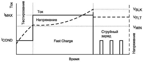

При реализации алгоритма двухступенчатого заряда со стабилизацией тока (Two-step current algorithm) [1] ВQ2031 формирует зарядный ток аккумулятора величиной IMAX (рис. 3), пока напряжение на батарее не достигнет VBLK  или резко не уменьшится из расчета 8 мВ на элемент, что является признаком перезаряда (метод ΔV-заряда).
Алгоритм двухступенчатого заряда со стабилизацией тока
Рис. 3. Алгоритм двухступенчатого заряда со стабилизацией тока
Фаза компенсирующего заряда реализуется подачей на батарею широтно-модулированного тока ICOND со средним значением IMIN и периодом Т.
Для АКБ с номинальным напряжением 12 В VBLK = 14,4 В при температуре 25°С [4]. В [2] напряжения VFLT и VBLK определяют из расчета соответственно 2,25 В и 2,45 В на один аккумулятор в батарее.
IMIN - это зарядный ток, при котором контроллер переходит к компенсирующему заряду. Величина IMIN и период Т конфигурируются сигналом на управляющем входе IGSEL 6 ВQ2031 (таблица 1).
