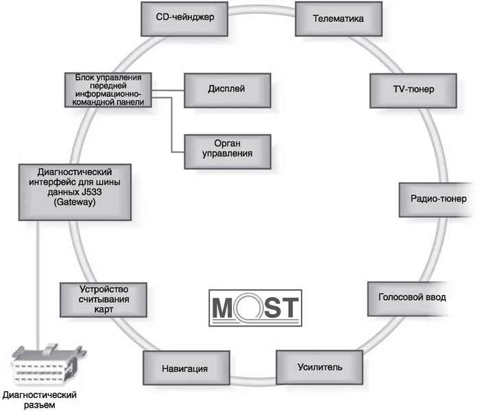

Блоки управления и компоненты шины MOST
Приведем основные компоненты, из которых состоит шина MOST (рис. 1).
Схема расположения блоков управления шины MOST
 Рис. 1. Схема расположения блоков управления шины MOST
- Световод (LWL). Собственно проводник, идущий от одного блока управления к другому по кольцевой схеме.
- Оптический разъем (штекер). По сути, это оптическое штекерное соединение. С его помощью световые сигналы попадают в блок управления и транслируются к следующему устройству, сопряженному с шиной MOST.
- Электрический разъем. Обеспечивает подачу питания, процедуру диагностики цепи на наличие разрыва при центральном сопряжении всех блоков управления.
- Внутренний источник питания. Обеспечивает подачу питания к каждому узлу данного блока. При необходимости в режиме экономии (спящем режиме) он позволяет отключать питание отдельных компонентов в блоке управления для уменьшения потребления.
- Приемопередатчик или волоконно-оптический трансмиттер (FOT). Как и во многих бытовых устройствах, он представляет собой оптрон. При приеме сигнала поступающие от светодиода световые сигналы преобразовываются фотодиодом (фототранзистором) в импульсное напряжение, которое далее подается на MOST-трансивер.
При передаче сигнала от блока управления светодиод обеспечивает обратное преобразование импульсного напряжения от MOST-трансивера в световой сигнал, который поступает в световод. Длина волны выработанных световых волн составляет от 650 нм (визуально воспринимается их как красный свет). Данные передаются как последовательность световых импульсов, и этот модулированный свет направляется через световод к следующему блоку управления.
- MOST-трансивер. Он состоит из двух компонентов - трансмиттера и ресивера (приемника и передатчика). Трансмиттер отправляет посылаемые телеграммы в форме импульсного напряжения на волоконно-оптический трансмиттер.
Ресивер принимает сигналы (импульсное напряжение), анализирует и, если они предназначены этому блоку управления, то транслирует принятые данные к центральному процессору блока управления.
Телеграммы, предназначенные другим блокам управления, направляются через трансивер без изменений, они посылаются на следующий блок управления.
При этом передачи данных на центральный процессор не происходит.
- Стандартный микроконтроллер (центральный процессор). Он является центральным процессором блока управления и управляет всеми его функциями.
- Компоненты блока. Эти компоненты предназначены для выполнения функций, характерных для конкретного блока управления, например, CD-дисковода, тюнера и т.д.
Структура шины MOST
Главной особенностью шины MOST является ее кольцевая структура (рис. 2). Блоки управления посылают данные в одном направлении по световоду к следующему блоку управления по кольцу. Этот процесс продолжается до тех пор, пока эти данные снова не вернутся в тот же блок управления, который их и отправлял. На этом кольцевая цепь замыкается. Диагностика шины MOST осуществляется через диагностический интерфейс и при помощи CAN-диагностики.
