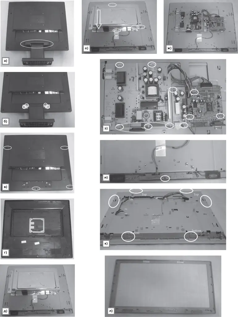

Приведем порядок разборки монитора на составные узлы. Перед разборкой необходимо положить монитор экраном вниз на рабочий стол с мягким покрытием.
1. С помощью плоской отвертки снимают декоративную крышку (рис. 1а), закрывающую крепление подставки монитора, выкручивают четыре винта (рис. 1б) и снимают подставку.
2. Выкручивают четыре винта, фиксирующих заднюю крышку (рис. 1в) и снимают ее (рис. 1г и 1д).
3. Сдвигают по направлению стрелки (рис. 1е) и снимают защитный экран (рис. 1ж).
4. Выкручивают винты, фиксирующие платы к шасси (рис. 1з), отключают от них кабели и снимают с шасси.
5. Выкручивают один винт крепления платы клавиатуры (рис. 1и) и снимают плату.
6. Отжимают клипсы (защелки) по периметру шасси (рис. 1к) и отделяют переднюю рамку от шасси.
7. Снимают ЖК панель (рис. 1л).
Порядок разборки монитора на составные узлы
Рис. 1. Порядок разборки монитора на составные узлы
