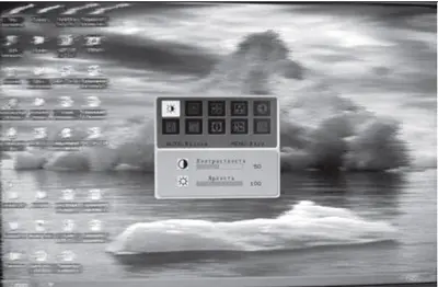

Изображение "смазанное" (см. рис. 10), изображение служебного меню в норме
Это типовая неисправность, причина в стабилизаторе напряжения 1,8 В U701 типа AS1117L-18. Напряжение на выходе завышено и равно 2,2 В. После замены микросхемы изображение приходит в норму.
"Смазанное" изображение
Рис. 10. "Смазанное" изображение
