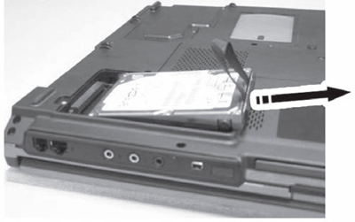

2. Приподнимают модуль с жестким диском за выступающий язычок и аккуратно вынимают его по направлению, указанному стрелкой (рис. 5).

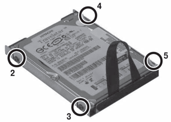

3. При необходимости замены (тестирования) жесткого диска его извлекают из своего посадочного места, для чего предварительно откручивают винты 2-5 (рис. 6).

Модуль с жестким диском
Рис. 5. Модуль с жестким диском
Жесткий диск
Рис. 6. Жесткий диск

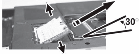

Снятие модулей памяти

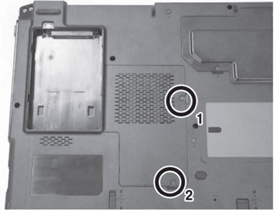

1. Переворачивают ноутбук, отворачивают винты 1, 2 (рис. 7) отсека оперативной памяти и снимают крышку отсека.

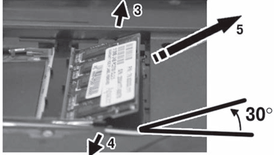

2. Отводят защелки 3, 4 (рис. 8) разъема в стороны, приподнимают модуль памяти на угол примерно 30 градусов и вынимают его в направлении, указанном стрелкой 5.
Крышка отсека оперативной памяти
Рис. 7. Крышка отсека оперативной памяти
Рис. 8. Снятие модулей памяти

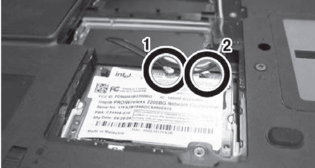

1. Отсоединяют белый 2 (рис. 9) и черный 1 кабели от модуля Wi-Fi.
2. Отщелкнув два замка, приподнимают и снимают модуль Wi-Fi (рис. 10).
Кабели и модуль Wi-Fi
Рис. 9. Кабели и модуль Wi-Fi

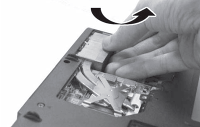

Снятие процессора

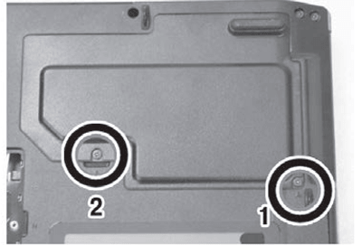

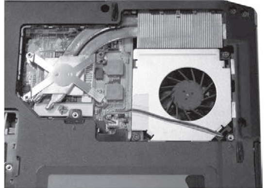

1. Откручивают два винта 1, 2 (рис. 11) на крышке отсека охлаждения и затем снимают саму крышку (рис. 12).
Крышка отсека охлаждения
Рис. 11. Крышка отсека охлаждения
Отсек охлаждения
Рис. 12. Отсек охлаждения

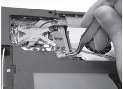

2. Отсоединяют кабель питания вентилятора от материнской платы (рис. 13).

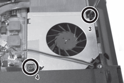

3. Откручивают два винта 3, 4 (рис. 14) крепления вентилятора к системе охлаждения и снимают вентилятор.
Отсоединение кабеля питания вентилятора от материнской платы
Рис. 13. Отсоединение кабеля питания вентилятора от материнской платы
Снятие вентилятора
Рис. 14. Снятие вентилятора

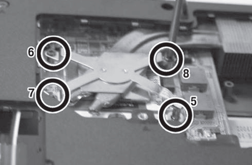

4. Откручивают четыре винта 5-8 (рис. 15) и снимают систему охлаждения (рис. 16).

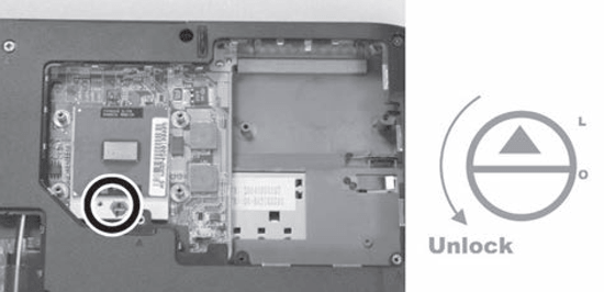

5. Поворачивают в направлении против часовой стрелки несъемный винт (рис. 17), находящийся на процессорном разъеме, и затем снимают сам процессор.
Снятие системы охлаждения
Рис. 15. Снятие системы охлаждения
Рис. 16. Снятие системы охлаждения
Снятие процессора
Рис. 17. Снятие процессора
