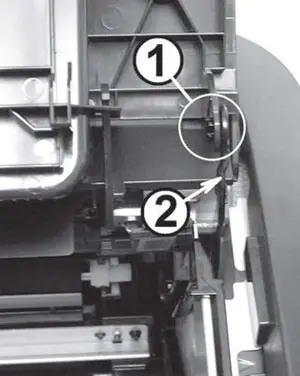

2.С правой стороны освобождают фиксаторы (1 на рис. 1) крепления рычага управления механизмом привода фотобарабана картриджа, отсоединяют рычаг (2 на рис. 1) от крышки доступа к картриджу и перемещают его вниз в положение, соответствующее закрытой крышке доступа к картриджу. Закрывают крышку доступа к картриджу и устанавливают выходной лоток в нерабочее положение.

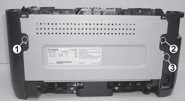

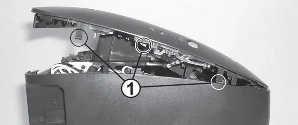

3.Располагают принтер задней стороной к себе. Освобождают фиксаторы (1 и 2 на рис. 2) и перемещают вверх ближнюю сторону верхней крышки (3) до выхода фиксаторов с мест посадки. Далее, перемещают ближнюю сторону крышки вверх, последовательно освобождают фиксаторы, расположенные по правой (1 на рис. 3) и левой сторонам крышки. После освобождения фиксаторов перемещают крышку к себе и снимают ее с принтера в сборе с крышкой доступа к картриджу, выходным лотком, кнопкой и световодами панели управления. При этом не допускают повреждение рычагов прижима резинового вала узла термозакрепления и пазов, расположенных на крышке доступа к картриджу.

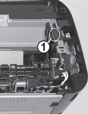

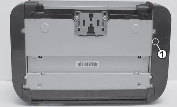

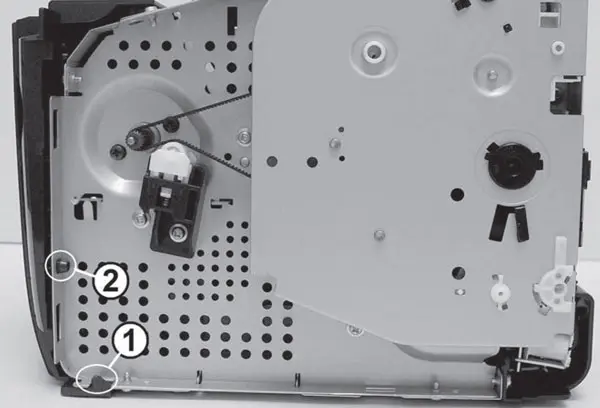

4.Откручивают винты (1 и 2 на рис. 4) крепления боковых крышек, освобождают фиксаторы и последовательно снимают боковые крышки с устройства. Для снятия правой боковой крышки освобождают фиксаторы, расположенные на задней (3 на рис. 4), нижней (1 на рис. 5) и верхней (1 на рис. 6) сторонах принтера. Перемещают ближнюю сторону крышки вправо, далее от себя и снимают ее с устройства. Левую боковую крышку снимают аналогично, предварительно освободив фиксаторы, расположенные зеркально, и перемещая ее влево от себя.

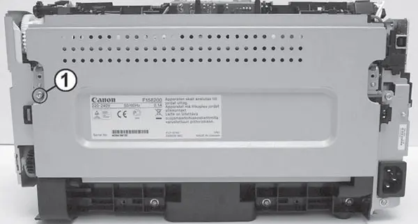

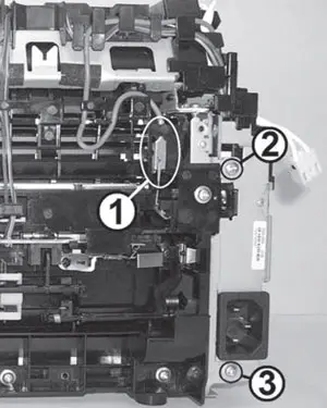

5.Откручивают винт (1 на рис. 7) крепления задней (металлической) крышки, перемещают ее верхнюю сторону к себе, далее вверх и снимают заднюю крышку с принтера.

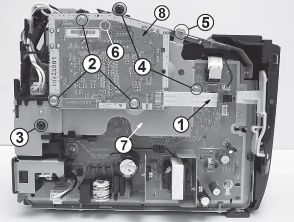

1.Располагают принтер левой стороной к себе.
2.Отключают шлейф (1 на рис. 9) от соединителя J531, расположенного на плате DC-контроллера.
3.Откручивают три винта (2 на рис. 9)крепления платы форматера (8) к металлической пластине, перемещают плату к себе до выхода выступа пластины из отверстия (6) платы и снимают ее с принтера. Установку интерфейсной платы выполняют в обратном порядке.
Снятие платы DC-контролера

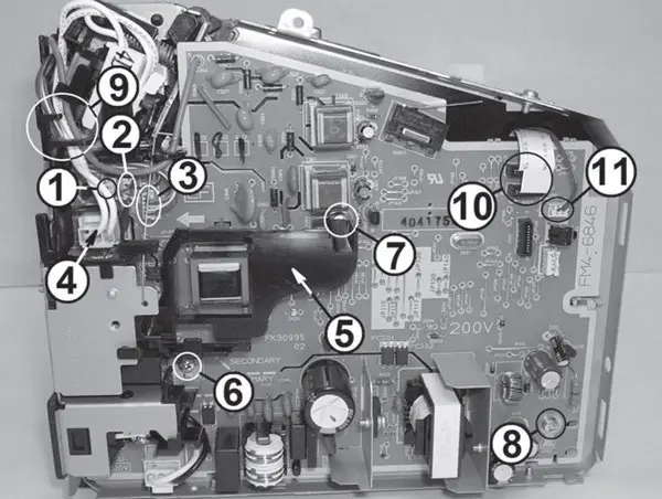

1.Располагают принтер левой стороной к себе. Откручивают три винта (3 и 4 на рис. 9), перемещают металлическую пластину(7)в сборе с платой форматера к себе, до выхода фиксатора (5) из отверстия, расположенного на пластине и снимают ее с принтера.
2.Отключают жгуты от разъемов, расположенных на плате DC-контролера:
-жгут соленоида подачи J562 (1 на рис. 10);
-жгут датчика начала листа/наличия картриджа J551 (2);
-жгут датчиков выхода/ширины бумаги/температуры узла термозакрепления J552 (3).
Рис. 10. Снятие платы DC-контролера
3.Освобождают фиксатор и отключают разъем жгута подачи напряжения на нагревательный элемент узла термозакрепления от разъема О101 (4).
4.На задней стороне принтера отключают клемму (1 на рис. 11) провода подачи высокого напряжения на вал переноса и освобождают его из пазов прокладки, расположенных на узле термозакрепления.
Рис. 11. Снятие платы DC-контролера
5.Освобождают жгуты, ранее отключенные от разъемов J551, J552, J562 и J101, из пазов прокладки, расположенных на кронштейне (9 на рис. 10) платы DC-контролера.
6.Отключают два шлейфа (10 на рис. 10) управления блоком лазера и двигателем привода редуктора, а также разъем (11) жгута подключения чипа картриджа от платы DC-контролера.
7.Откручивают пять винтов: три (6-8 на рис.10) на плате DC-контролера и два (2 на рис. 11) на задней стороне принтера. Перемещают плату к себе и снимают ее с устройства. При необходимости снимают изоляционную пластину, расположенную под платой. Пластина закреплена на левой боковой стойке отверстиями на пластмассовых штырях направляющей картриджа в верхней части и приклеена на двухсторонний скотч по нижней стороне.
Установку платы DC-контролера выполняют в обратном порядке. В случае демонтажа изоляционной пластины при ее установке на место используют двухсторонний скотч.
