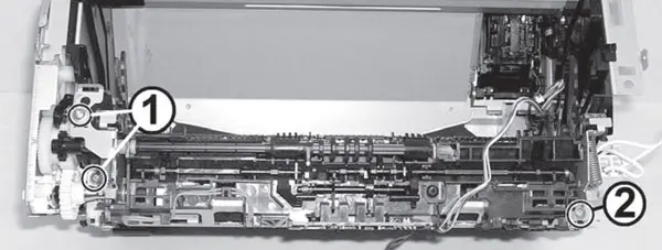

3.Располагают принтер задней стороной к себе. Устанавливают рычаги прижима узла термозакрепления в рабочее положение (перемещают в нижнее положение). С левой стороны откручивают два винта (1 на рис. 12) и один винт (2), расположенный с правой стороны.
Демонтаж узла термозакрепления
Рис. 12. Демонтаж узла термозакрепления
4.Снимают узел термозакрепления в сборе с выходным валом транспорта бумаги с устройства.

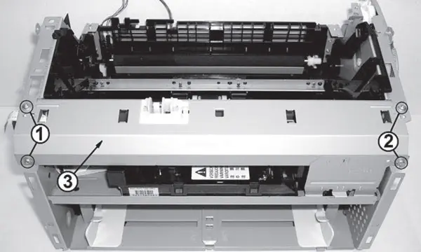

Демонтаж блока лазера
1.Располагают принтер передней стороной к себе. Откручивают четыре винта (1 и 2 на рис. 13) крепления ограждения (3), перемещают его вверх и снимают с принтера.

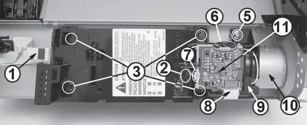

2.Отключают плоский шлейф (1 на рис. 14) от соединителя, расположенного на плате управления светодиодом блока лазера, и разъем (2) шлейфа управления двигателем привода квадратного зеркала.
3.Откручивают четыре винта (3 на рис. 14) крепления блока лазера, перемещают его вверх и снимают с принтера.

Демонтаж платы управления двигателем привода редуктора
1.Располагают принтер передней стороной к себе. Последовательно снимают ограждение (защитный кожух) и блок лазера с принтера (см. выше "Демонтаж блока лазера").
2.Отключают разъем (7 на рис. 14) жгута двигателя (10) привода редуктора от платы управления двигателем (11).
3.Отключают разъем (2) жгута управления двигателем привода квадратного зеркала от блока лазера.
4.Отключают шлейф управления двигателем привода редуктора от платы DC-контролера (см. выше "Снятие платы DC-контролера"), вынимают его из паза левой боковой стойки и отклеивают от пластины крепления блока лазера.
5.Откручивают винт (5) крепления кронштейна (9) платы управления двигателем привода редуктора и снимают его в сборе с платой с принтера. Освобождают фиксаторы (6) и снимают плату управления с кронштейна.

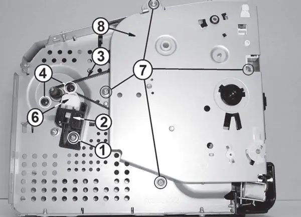

3.Располагают принтер правой стороной к себе. Откручивают винт (1 на рис. 15) крепления натяжителя (2) плоскозубчатого ремня (3), передающего вращения от двигателя на редуктор. Последовательно снимают натяжитель с устройства и ремень со шкива двигателя привода редуктора.
4.Откручивают два винта (4 на рис. 15) крепления двигателя к правой стойке и снимают его с принтера.
Двигатель привода редуктора можно демонтировать и без снятия натяжителя. Для снятия ремня со шкива двигателя перемещают ролик (5 на рис. 15) натяжителя в сборе с подпружиненым кронштейном ролика вниз и,освободив ремень, снимают его со шкива двигателя. Далее откручивают винты и снимают двигатель с принтера. Установку двигателя выполняют в последовательности, обратной снятию.

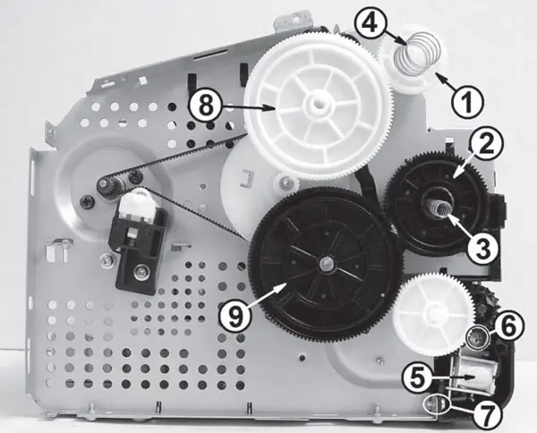

Разборка редуктора
Разборку удобнее выполнять, установив принтер редуктором вверх. При этом предварительно снимают плату форматера (см. выше "Снятие интерфейсной платы (форматера)"), или исключают возможность ее повреждения.
1.Располагают принтер правой стороной (редуктором) вверх. Откручивают четыре винта (7 на рис. 15), аккуратно приподнимают крышку (8) редуктора и снимают ее с устройства. Запоминают местоположение элементов редуктора (рис. 16).
2.Последовательно снимают с принтера натяжитель (см. выше "Снятие двигателя привода редуктора"), шестерни (8 и 9 на рис. 16), плоскозубчатый ремень и остальные шестерни редуктора. Очищают элементы редуктора от загрязнений и осматривают. При обнаружении повреждений или износа шестерни подлежат замене.
Разборка редуктора
Рис. 16. Разборка редуктора
Примечание.Шестерня (1), передающая вращение на резиновый вал узла термозакрепления, состоит из двух шестерен, связанных между собой обгонной муфтой. Под шестерней (2) расположен механизм включения/отключения привода фотобарабана картриджа.
3.Выполняют разборку, очистку, смазку и последующую сборку механизма включения привода фотобарабана.
4.Наносят тонкий слой смазки на оси и зубья шестерен и устанавливают их на место.
Сборку редуктора выполняют в обратной последовательности. Устанавливают крышку редуктора и закручивают винты крепления крышки к боковой стойке. При установке крышки убеждаются в соосности осей шестерен с их посадочными отверстиями в крышке редуктора, а также ориентацию пружины (3) механизма привода фотобарабана картриджа и пружины (4) обгонной муфты. Проверяют
работу механизма привода фотобарабана картриджа. Для проверки перемещают рычаг управления вверх. При нахождении рычага в крайнем верхнем положении хвостовик шестерни привода выходит из зацепления с фотобарабаном, что позволяет извлечь картридж из принтера. При нижнем положении рычага управления хвостовик шестерни входит в зацепление с фотобарабаном. Перемещение хвостовика шестерни контролируют визуально на внутренней стороне левой стойки в районе посадки фотобарабана.

1.Располагают принтер задней стороной к себе. Отключают разъем жгута управления соленоидом подачи от разъема J562 платы DC-контролера (см. выше "Демонтаж узла термозакрепления") и вынимают жгут из пазов прокладки.
2.Располагают принтер соленоидом подачи (5 на рис. 16) к себе. Откручивают саморез крепления (6), перемещают соленоид к себе и снимают его с устройства. Установку соленоида выполняют в обратном порядке, закручивают винт крепления, укладывают жгут в пазы прокладки и подключают разъем жгута к плате DC-контролера.

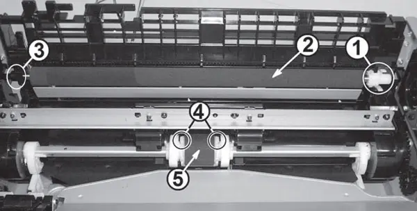

Снятие вала переноса
1.Располагают принтер лицевой стороной к себе.
2.Сжимают (пинцетом) два фиксатора, расположенные на правом бушинге (1 на рис. 17), перемещают правую сторону вала (2) в сборе с бушингом к себе, до выхода бушинга из направляющих. Перемещают вал вправо, вынимают его левую сторону из левого бушинга (3) и снимают вал в сборе с правым бушингом с принтера.
3.Снимают правый бушинг с оси вала, очищают рабочую поверхность вала, места посадки в бушингах и бушинги от загрязнений.
Примечание.Очистку левого бушинга выполняют без снятия его с устройства.
Устанавливают на вал правый бушинг и, далее, вал переноса в сборе с правым бушингом на место в порядке обратном снятию.
При установке, обращают внимание на правильную ориентацию пружины под правым бушингом вала.
Замена ролика захвата бумаги
2.Нажимают на фиксаторы (4 на рис. 17), удерживающие ролик захвата бумаги (5). Перемещают верхнюю часть ролика к себе и снимают его с принтера. Очищают ролик от загрязнений и осматривают его. Для очистки рабочей поверхности ролика захвата бумаги применяют дистиллированную воду или жидкость для восстановления резиновых поверхностей. При износе (нет захвата бумаги) или повреждении ролик подлежит замене. Устанавливают ролик в порядке, обратном снятию.

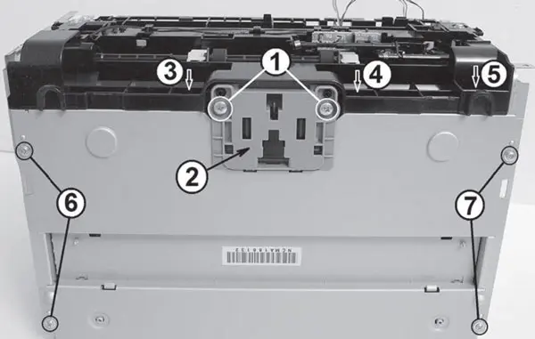

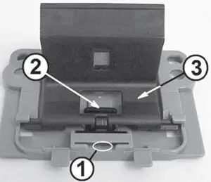

Замена тормозной площадки
Располагают принтер нижней стороной к себе. Откручивают два самореза (1 на рис. 18), перемещают верхнюю сторону основания (2) тормозной площадки к себе, а затем вверх и снимают тормозную площадку в сборе с основанием с принтера. Очищают площадку от загрязнений и осматривают ее. При обнаружении износа или захвате из лотка нескольких листов бумаги при работе принтера (что косвенно указывает на износ или загрязнение рабочей поверхности тормозной площадки) площадка подлежит замене. Для снятия тормозной площадки с основания освобождают фиксатор (1 на рис. 19), перемещают к себе держатель (2) тормозной площадки и снимают его. Далее перемещают к себе тормозную площадку (3) и снимают ее с основания. Установку площадки на основание выполняют в обратной последовательности. Убеждаются в фиксации держателя и в правильной ориентации цилиндрической пружины, расположенной между основанием и площадкой на задней стороне.

Снятие лотка подачи бумаги
Лоток подачи и транспорта бумаги расположен на нижней крышке принтера и снимается в сборе с ней. Нижняя крышка закреплена винтами к узлу подачи и транспорта бумаги и к боковинам принтера.
1. Располагают принтер задней стороной к себе, откручивают два самореза крепления тормозной площадки и снимают ее с принтера (см. выше "Замена тормозной площадки").
2.Откручивают четыре винта (3-5 на рис. 18 и поз. 7 на рис. 16) крепления нижней крышки к узлу подачи и транспорта бумаги.
3.Откручивают четыре винта (6 и 7 на рис. 18) крепления крышки к боковинам, перемещают ее к себе и снимают нижнюю крышку в сборе с лотком подачи бумаги с принтера. Запоминают ориентацию пружин, расположенных между лотком и нижней крышкой, и снимают их с узла.

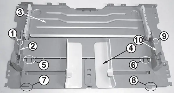

4.Откручивают винт (1 на рис. 20) крепления левого кронштейна (2) и последовательно снимают кронштейн и лоток (3) с узла.
5.Откручивают винт (9 на рис. 20) крепления правого кронштейна (10) и снимают его с узла. Освобождают два фиксатора (5 и 6), перемещают вверх дальнюю сторону основания устройства установки ширины применяемой на принтере бумаги (4), вынимают из пазов(7 и 8) выступы, расположенные по ближней стороне, и снимают устройство установки ширины бумаги с нижней крышки принтера.
