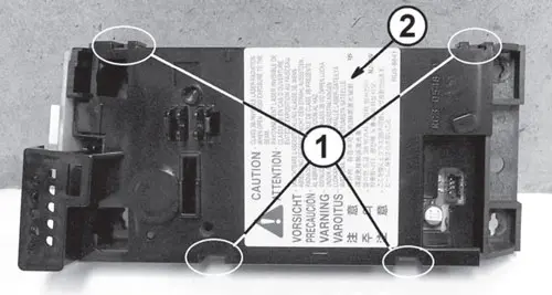

Располагают блок крышкой вверх, линзой фокусировки изображения на фотобарабан картриджа от себя (рис. 21). Освобождают четыре защелки (1) и снимают крышку (2) с блока.

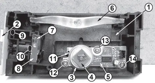

В состав блока лазера входят следующие узлы и детали:
-крышка блока (1);
-корпус (1 на рис. 22);
-плата управления лазером (2);
-двигатель (3) привода квадратного зеркала (4) в сборе с платой управления (5);
-линза фокусировки луча на фотобарабан (6);
-сдвоенная линза (7) фокусировки луча на грани квадратного зеркала и на датчик луча лазера;
-пластина крепления сдвоенной линзы (8).
На плате управления лазером находятся лазерный светодиод, датчик луча лазера и элементы схемы управления.

Профилактика двигателя привода квадратного зеркала
При необходимости (двигатель не набирает обороты, и принтер не выходит на готовность или присутствует повышенный шум при работе) выполняют профилактику двигателя привода квадратного зеркала. Профилактика включает разборку двигателя, очистку вала, расположенного на металлической пластине платы управления, и латунной втулки, расположенной на роторе двигателя с последующим нанесением жидкой смазки на вал перед сборкой.
1.Отгибают с помощью утконосов металлический выступ (11 на рис. 22), расположенный на пластине крепления двигателя привода квадратного зеркала на величину, необходимую для снятия ротора двигателя с оси.
2.Приподнимают ротор вверх и снимают его с электродвигателя в сборе с квадратным зеркалом.
3.Выполняют тщательную очистку оси ротора и латунной втулки, расположенной на статоре, от загрязнений и старой смазки. Для очистки используют спирт и безворсовую салфетку.
4.Наносят небольшое количество жидкой смазки на ось, устанавливают ротор на место и, подгибая металлический выступ, возвращают его в начальное положение. При нанесении большого количества смазки на ось ротора, двигатель не сможет набрать необходимые обороты и принтер не выйдет на готовность. Для удобства выполнения операции по профилактике двигателя его снимают с блока в сборе с платой и пластиной крепления. Для снятия откручивают три самореза (12-14 на рис. 22) крепления пластины платы управления и снимают электродвигатель в сборе с платой с корпуса блока. Далее выполняют профилактику двигателя, устанавливают на место снятый узел и закручивают саморезы его крепления.
5.Устанавливают на место крышку блока и убеждаются в фиксации защелок на фиксаторах корпуса.

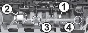

Снятие платы датчиков ширины и выхода бумаги
1.Располагают принтер задней стороной к себе. Отключают жгут датчиков выхода/ширины бумаги от разъема J552, расположенного на плате DC-контроллера и освобождают провода из пазов прокладки.
2.Отключают от платы датчиков (1 на рис. 23) разъем (2) жгута датчика температуры узла термозакрепления.
3.Освобождают фиксаторы (3 и 4), перемещают плату вверх и снимают ее с принтера. Установку платы выполняют в обратном порядке. Укладывают провода жгутов в пазы прокладки и подключают разъемы, отключенные при демонтаже платы.

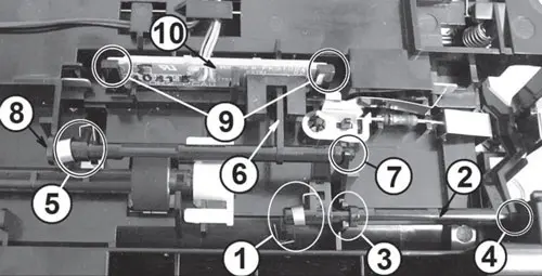

1.Располагают принтер задней стороной к себе. Запоминают расположение возвратной пружины (1 на рис. 24) привода флажка (2) наличия картриджа.
2.Перемещают к себе левую сторону оси флажка и вынимают ее посадочного паза (3).
3.Перемещают флажок влево, извлекают его правую ось с посадочного отверстия (4) и снимают с принтера.
4.Запоминают расположение возвратной пружины (5) флажка (6) датчика начала листа.
5.Перемещают к себе правую сторону оси флажка и вынимают ее посадочного паза (7).
6.Перемещают флажок вправо, извлекают его левую ось посадочного отверстия (8) и снимают с принтера.
Демонтаж флажков наличия картриджа и начала листа
Рис. 24. Демонтаж флажков наличия картриджа и начала листа
Установку флажков выполняют в обратном порядке. Обращают внимание на установку возвратных пружин, начальное положение и легкость хода флажков.

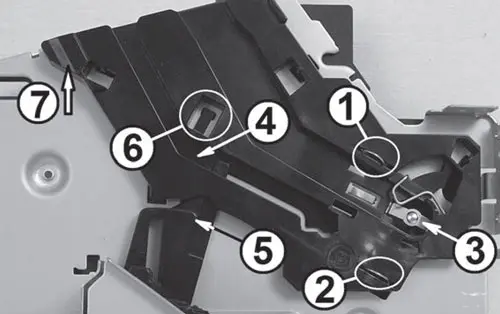

Демонтаж левой направляющей картриджа
На левой направляющей картриджа расположены контактные пружины (1 и 2 на рис. 25), используемые для подачи напряжения с платы DC-контролера на элементы картриджа, и контактная пластина (3) для подачи нулевого потенциала на фотобарабан картриджа. В нижнем пазу (4) направляющей расположено плечо рычага (5). При установке картриджа рычаг поворачивается вокруг своей оси на некоторый угол и подводит контактную группу к чипу, расположенному на картридже.
Демонтаж направляющей картриджа
Рис. 25. Демонтаж направляющей картриджа
1.Располагают принтер лицевой стороной к себе и запоминают расположение левой направляющей картриджа на боковой стойке (рис. 25).
2.Освобождают фиксатор (6), перемещают ближнюю сторону направляющей вверх (7). Далее перемещают направляющую вправо и снимают ее с принтера.
Установка направляющей на принтер выполняется в обратном порядке. Обращают внимание на расположение рычага контактной группы и фиксацию направляющей на боковой стойке принтера.

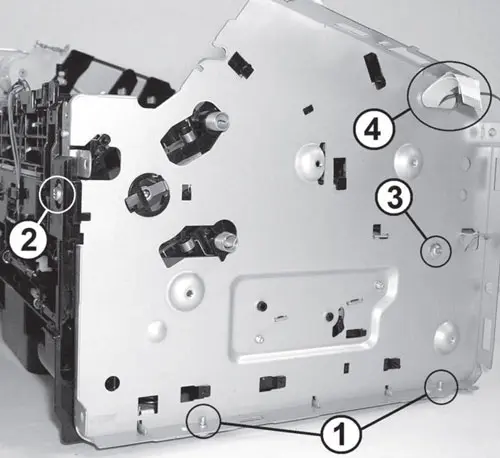

1.Располагают принтер левой стороной к себе и последовательно снимают платы - интерфейсную и DC-контроллера (см. [1] "Демонтаж. плат электроники"), узел термозакрепления (см. в [1] "Демонтаж. узла термозакрепления") и ограждение (защитный кожух, см. в [1] "Демонтаж блока лазера"). Вынимают шлейфы управления блоком лазера и двигателем привода редуктора, а также жгут контактной группы из проходного отверстия (4 на рис. 26), расположенного на левой боковине принтера.
Демонтаж контактной группы чипа картриджа
Рис. 26. Демонтаж контактной группы чипа картриджа
2.Откручивают винты крепления к левой боковине нижней крышки (1 на рис. 26), узла подачи и транспорта бумаги (2) и пластины крепления блока лазера (3).
3.Вынимают жгут контактной группы из пластмассового канала, расположенного на пластине крепления блока лазера. Аккуратно перемещают боковину к себе, вынимают выступ (7 на рис. 27) на кронштейне крепления контактной группы из паза на перегородке, отделяющей подающий лоток от зоны расположения картриджа, и снимают левую боковину в сборе с контактной группой с принтера (рис. 27).

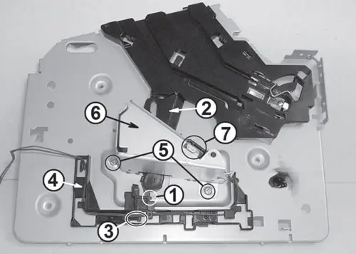

4.Запоминают расположение возвратной пружины (1) рычага (2) подвода контактной группы к чипу, освобождают фиксатор (3) пластмассового кронштейна (4)крепления жгута контактной группы, сдвигают кронштейн влево и вынимают его из пазов, расположенных на боковине.
5.Откручивают два винта (5) и снимают металлический кронштейн (6) крепления контактной группы чипа. Вынимают ось механизма прижима контактной группы из отверстия на боковине, поворачивают его против часовой стрелки до совмещения профиля выступа на механизме прижима контактной группы с профилем паза на рычаге подвода, вынимают выступ из паза и снимают механизм прижима в сборе с контактной группой с принтера. Для снятия рычага подвода контактной группы снимают направляющую картриджа с боковины (см. в [1] "Демонтаж левой направляющей картриджа"), поворачивают рычаг против часовой стрелки до совмещения профиля посадки рычага с профилем посадочного отверстия и снимают его с боковины.

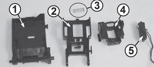

На следующем этапе разбирают механизм прижима контактной группы чипа картриджа, который включает в себя следующие узлы:
-основание (1 на рис. 28);
-рычаг прижима (2);
-прижимную пружину (3);
-держатель контактной группы (4);
-контактная группа (5).
Узлы механизма прижима контактной группы чипа картриджа
Рис. 28. Узлы механизма прижима контактной группы чипа картриджа
Снимают контактную группу в следующем порядке:
1.Запоминают расположение жгута контактной группы в пазах прокладки, расположенных на элементах механизма, и вынимают его из пазов.
2.Освобождают фиксатор крайнего положения рычага прижима, запоминают расположение прижимной пружины и последовательно снимают пружину и рычаг прижима с оси, расположенной на основания механизма в сборе с держателем контактной группы.
3.Освобождают два фиксатора, удерживающих держатель на рычаге прижима, и снимают его в сборе с контактной группой с рычага.
4.Освобождают фиксаторы и снимают контактную группу с держателя.
Сборку механизма прижима контактной группы выполняют в обратной последовательности, при этом обращают внимание на положение пружины прижимного рычага и на укладку жгута контактной группы в пазах прокладки.
