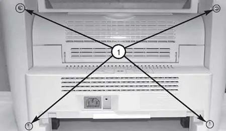

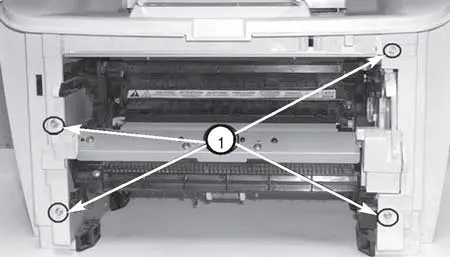

3. Располагают устройство задней стороной к себе, откручивают четыре самореза (рис. 1) крепления боковых крышек (по два на каждую крышку).
Снятие крышек с устройства
Рис. 1. Снятие крышек с устройства

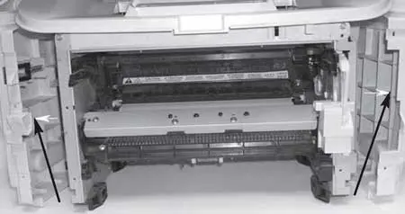

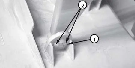

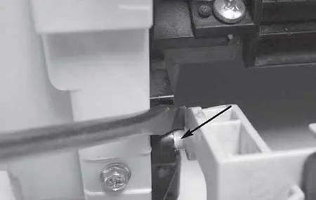

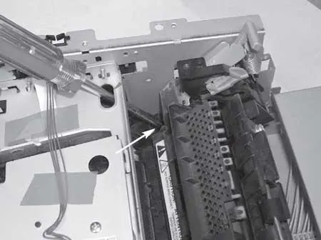

4. Располагают устройство передней частью к себе и открывают переднюю крышку. С правой стороны вынимают ось ограничителя из отверстия (привод механизма фиксации картриджа), расположенного на крышке (рис. 2, поз. 1). Для снятия оси плоскогубцами или пинцетом сжимают фиксирующие защелки. расположенные на ней (рис. 2, поз. 2).
Привод механизма фиксации картриджа
Рис. 2. Привод механизма фиксации картриджа
Рис. 3. Снятие крышек с устройства
5. Отжимают крышку отверткой, выводят ось из отверстия и снимают ее с устройства (рис. 3).

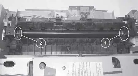

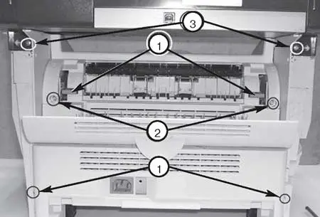

8. Открывают заднюю крышку и устанавливают рычаги прижима резинового вала печки в нижнее положение (рис. 6, поз. 1).
9. Откручивают два винта крепления задней крышки (рис. 6, поз. 2) и два самореза (рис. 6, поз. 3). Перемещают крышку движением к себе и снимают ее с устройства.
Рис. 6. Снятие крышек с устройства

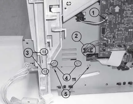

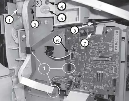

1. Располагают устройство левой стороной к себе. Отсоединяют узкий плоский шлейф от платы электроники, идущий к сканеру, и снимают с боковины ферритовый фильтр шлейфа, установленный на клеевую ленту (рис. 7, поз. 1).
2. Отсоединяют разъем питания от сканера (рис. 7, поз. 2), предварительно освободив фиксатор на разъеме. Вынимают провода из пазов прокладки.
Снятие блока сканера
Рис. 7. Снятие блока сканера
3. Откручивают винт, находящийся под шлейфом, и саморез крепления сканера (рис. 7, поз. 3, 4), расположенный над пластмассовым фиксатором сканера (рис. 7, поз. 5).
4. Располагают устройство правой стороной к себе. Откручивают саморез крепления сканера (аналогично левой стороне).
5. Откручивают два самореза (по одному с левой и правой стороны) крепления сканера к стойкам (рис. 6, поз. 3), если они не были сняты ранее.

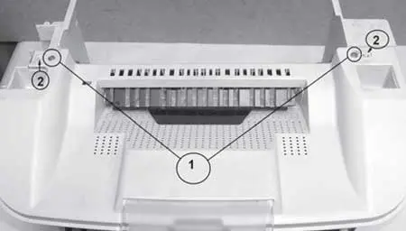

Располагают МФУ лицевой стороной к себе и откручивают два самореза крепления верхней крышки (рис. 8, поз. 1). Приподнимают дальнюю сторону крышки до выхода ориентирующих штырей (рис. 8, поз. 2) и, переместив ее к себе, снимают с МФУ.

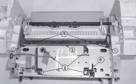

1. Отворачивают винты крепления левого и правого кронштейнов сканера (рис. 9, поз. 1).
2. Располагают устройство левой стороной к себе. Снимают разъем шлейфа датчиков узла термозакрепления с платы (рис. 10, поз. 1) и вынимают из паза пластины провода, идущие на плату электроники (рис. 10, поз. 2). Откручивают два винта крепления кронштейна и два винта, расположенных на пластине (рис. 10, поз. 3, 4), к которой прикреплен саморезом левый кронштейн. Приподнимают кронштейн в сборе с пластиной вверх (до выхода центрирующего штыря с отверстия) и отводят в сторону. Аккуратно вынимают шлейф подключения датчиков температуры узла термозакрепления из отверстия в пластине и затем снимают кронштейн.

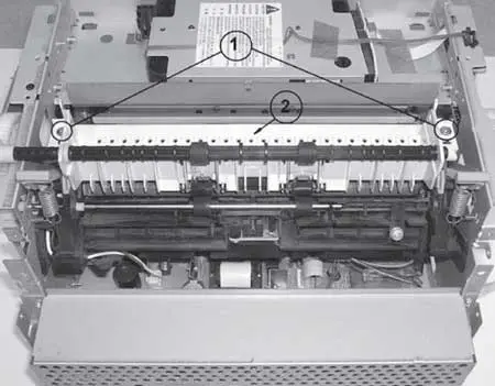

1. Располагают МФУ лицевой стороной к себе, откручивают два самореза (рис. 11, поз. 1) и снимают блок транспорта выхода бумаги в сборе с валом и прижимными роликами (рис. 11, поз. 2).

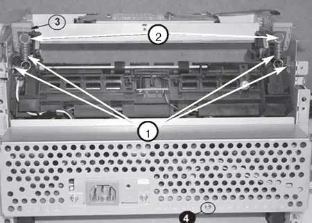

3. Располагают МФУ задней стороной к себе, откручивают 5 винтов (по два с каждой стороны и один на передней поверхности кожуха (рис. 13, поз. 4)) и снимают металлический защитный кожух платы блока питания.
4. Снимают пружины и металлические пластины прижима термоэлемента к резиновому валу с правой и левой стороны. Снимают левый рычаг прижима (рис. 13, поз. 1-3).
5. Отсоединяют разъем питания термоэлемента от платы и освобождают провода из пазов прокладки, идущие к нагревательному элементу узла термозакрепления. С правой стороны снимают разъем датчиков температуры узла термозакрепления с платы (рис. 7, поз. 6).

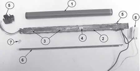

6. Снимают верхнюю часть узла термозакрепления в сборе (рис. 14). На ней расположены (рис. 15): термопленка (поз. 1), основание (поз. 2), датчики температуры (поз. 3), термопредохранитель (поз. 4), направляющие (поз. 5), нагревательный элемент (поз. 6), металлический прижим нагревательного элемента (поз. 7) и контактная группа (поз. 8).
Примечание.Термопленку легко повредить, поэтому при снятии требуется соблюдать осторожность.
Элементы верхней части узла термозакрепления
Рис. 15. Элементы верхней части узла термозакрепления

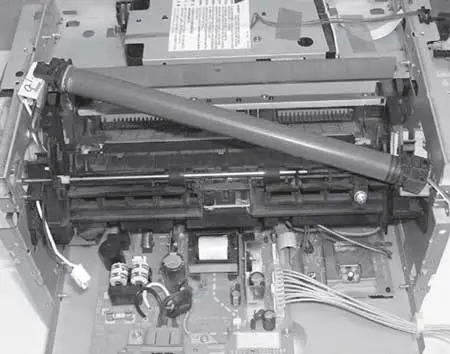

Снятие прижимного резинового вала
1. Снимают шестерню привода прижимного резинового вала (рис. 20, поз. 8), расположенную с правой стороны (сторона редуктора). Для ее снятия аккуратно нажимают на пластмассовый фиксатор, фиксирующий шестерню на валу.
2. Снимают правый бушинг резинового вала. Для снятия выводят фиксатор бушинга из отверстия в корпусе и поворачивают к себе до совмещения выступа на бушинге с пазом в отверстии посадки его в корпус (рис. 16. поз. 1). Сдвигая его вправо, вынимают из посадочного отверстия и снимают с оси вала.
Рис. 16. Снятие прижимного резинового вала
3. Вынимают левый конец вала из бушинга (рис. 16. поз. 2), выводят его за пределы боковины и, перемещая влево, вынимают вал из устройства. Левый бушинг подковообразной формы вставлен в паз корпуса печки и легко снимается.
