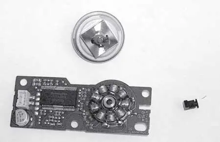

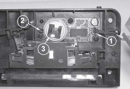

Снятие, разборка, чистка и смазка блока лазера
Рис. 17. Снятие, разборка, чистка и смазка блока лазера
6. Очищают лазер, грани закрепленного на роторе двигателя квадратного зеркала, линзы и зеркало, отражающее луч лазера на фотобарабан, от пыли и загрязнений. Протирку выполняют осторожно, без сильного нажима - поверхность оптических элементов легко повредить.
При необходимости (в случаях, если двигатель не набирает обороты, принтер не выходит на готовность или присутствует повышенный шум при работе) выполняют профилактику двигателя привода квадратного зеркала. Профилактика включает разборку двигателя, очистку вала и латунной втулки, нанесение смазки и сборку. Для снятия ротора двигателя поворачивают на 90 градусов Г-образный держатель (рис.17, поз. 2), расположенный на плате управления дви-гателем (сторона, противоположная микросхеме) и, перемещая вверх, снимают его. Приподнимают ротор вверх и снимают его с электродвигателя (рис. 17, поз. 3). Тщательно очищают ось ротора и латунную втулку (расположена на статоре) от загрязнений и старой смазки с помощью спирта и безворсовой салфетки. Наносят небольшое количество жидкой смазки, устанавливают ротор и Г-образный фиксатор на место. При нанесении большого количества масла двигатель не сможет набрать необходимые обороты и принтер не выйдет на готовность. Для удобства выполнения операции снимают электродвигатель вместе с платой управления с корпуса блока (рис. 18). Для снятия откручивают три самореза крепления платы к корпусу блока лазера. При выполнении операций не допускают прикосновения к граням зеркала и оптическим поверхностям элементов блока пальцами рук и инструментом.
Электродвигатель вместе с платой управления
Рис. 18. Электродвигатель вместе с платой управления
7. Устанавливают на место электродвигатель в сборе с платой (если она была снята ранее), подсоединяют шлейф, устанавливают крышку. Проверяют фиксацию защелок и закручивают саморез крепления крышки к корпусу.
8. Устанавливают на блок шторку лазера. Устанавливают на место плоскую пружину и блок на устройство. Закручивают четыре крепежных винта и подключают плоский шлейф к блоку лазера и разъем управления двигателем к плате датчиков.

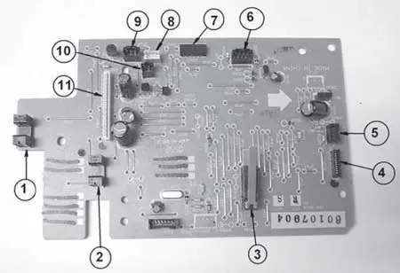

Снятие и установка платы датчиков
1. Располагают устройство левой стороной к себе. Отсоединяют разъемы датчиков бумаги, датчика температуры узла термозакрепления и разъем подключения блока сканера. Отключают шлейф блока лазера и широкий шлейф платы высоковольтного преобразователя.
2. Откручивают три крепежных винта, отводят флажки датчиков наличия бумаги и снимают плату.
Сборку выполняют в обратной последовательности. При установке, перед закручиванием крепежных винтов, проверяют посадку платы отверстиями на установочные штифты. Проверяют расположение флажков наличия бумаги в датчиках на плате и легкость рабочего хода. Убеждаются в подключении разъемов, отключенных при снятии платы. Расположение разъемов и датчиков на плате приведено на рис. 19, где:
1 - датчик наличия бумаги в лотке;
2 - датчик наличия бумаги в лотке ручной подачи;
3 - датчик закрытия передней крышки;
4 - разъем управления лазером;
5 - разъем управления двигателем блока лазера;
6 - разъем датчиков температуры узла закрепления;
7 - разъем шлейфа подключения блока сканера;
8 - разъем датчика бумаги;
9 - разъем датчика выхода бумаги;
10 - разъем соленоида подачи бумаги с лотка;
11 - разъем шлейфа от платы высоковольтного преобразователя.
Рис. 19. Расположение разъемов и датчиков на плате

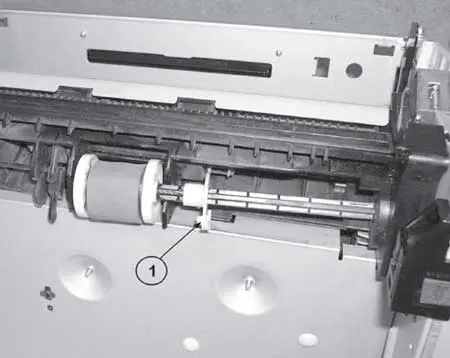

Узел подачи бумаги из нижнего лотка состоит из ролика захвата бумаги, муфты и соленоида подачи бумаги.
1. Располагают принтер правой стороной к себе. Откручивают два винта (рис. 20, поз. 1), снимают крышку (рис. 20, поз. 9), закрывающую шестерни и муфту, и затем снимают две шестерни. Откручивают два винта (рис. 21, поз. 1) и снимают пластмассовую пластину (рис. 21, поз. 2), отверстие в которой служит подшипником скольжения для оси шестерни, передающей вращение от редуктора на муфту. Отжимают защелку фиксации муфты на оси и снимают ее (рис. 21, поз. 3). Снимают пружину с шестерни привода ролика захвата бумаги (рис. 22, поз. 1). Отжимают фиксатор и снимают шестерню (рис. 22, поз. 2) с оси ролика.

2. Располагают устройство лицевой стороной к себе и, наклонив от себя, выводят фиксатор ролика захвата бумаги из углубления в станине, поворачивают к себе до совмещения выступа с пазом на корпусе и перемещают вправо по оси до выхода из посадочного отверстия (рис. 23, поз. 1). Перемещают ролик подачи вправо и снимают его.
3. При необходимости очищают детали от загрязнений и наносят смазку на оси вращения. Сборку производят в обратной последовательности.

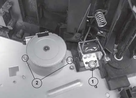

Замена соленоида захвата бумаги из кассеты
1. Снимают основание в сборе с платами блока питания и ВП. Отключают разъем питания соленоида с платы датчиков и вынимают провода из пазов прокладки.
2. Откручивают саморез крепления и снимают соленоид (рис. 24, поз. 1). Сборку производят в обратной последовательности.
Рис. 24. Замена соленоида захвата бумаги из кассеты

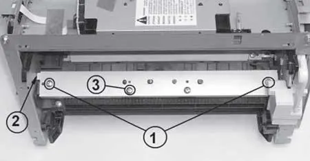

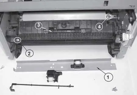

Разборка узла подачи одиночных листов
1. Располагают аппарат лицевой стороной к себе.
2. Откручивают два самореза крепления планки держателя роликов прижима (рис. 25, поз. 1), винт под платой датчиков (рис. 25, поз. 2) и саморез крепления опоры левого ролика к держателю (рис. 25, поз. 3). Снимают держатель в сборе с правым прижимным роликом (рис. 26, поз. 1).
Рис. 25. Разборка узла подачи одиночных листов
Рис. 26. Разборка узла подачи одиночных листов

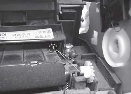

3. Совмещают пазы оси флажка с пазами на корпусе держателя левого ролика и вынимают флажок.
4. Откручивают саморез и снимают направляющую бумаги при захвате из нижнего лотка (рис. 26, поз. 2).
5. Приподнимают левую сторону оси роликов транспорта, выводят за пределы основания и, сдвигая влево, снимают ось с устройства (рис. 26, поз. 3). Демонтаж роликов транспорта выполняют после снятия муфты и шестерни привода ролика захвата.
6. Очищают все детали от бумажной пыли и загрязнений. Сборку производят в обратной последовательности.

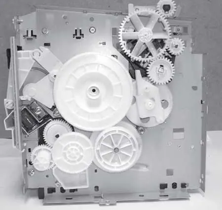

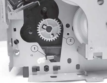

Разборка редуктора

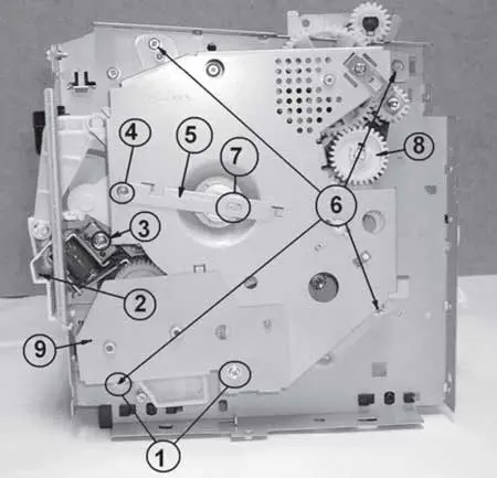

1. Располагают устройство правой стороной к себе.
2. Откручивают винт (рис. 20, поз. 4), снимают пластину (поз. 5), пружину и цилиндрический контакт на фотобарабане картриджа. Поворачивая пластмассовую втулку, совмещают выступы втулки с пазами на крышке редуктора и снимают ее.
3. Откручивают четыре винта (рис. 20, поз. 6), аккуратно отодвигают крышку редуктора и снимают его с устройства. Шестерни остаются на своих местах. В случае, если крышка начинает отодвигаться вместе с шестернями, их удерживают, нажимая на оси шестерен, выступающих на крышке.
4. Снимают шестерни, предварительно запомнив их положение (рис. 28), очищают от загрязнений или при необходимости заменяют.
Разборка редуктора
Рис. 28. Разборка редуктора
5. Наносят тонкий слой смазки на оси и собирают редуктор. Сборку редуктора выполняют в обратной последовательности. При установке крышки убеждаются в правильности посадки осей шестерен в отверстиях крышки.
6. Устанавливают втулку контакта фотобарабана. При установке выступ, расположенный на втулке, должен быть совмещен с пазом на пластине (рис. 20, поз. 7). Вставляют контакт на фотобарабан, предварительно совместив его профиль с профилем отверстия втулки, устанавливают пружину и пластину. Закручивают винт крепления.
7. Проверяют правильность сборки. При нажатии на контакт с внутренней стороны устройства он свободно перемещается и под действием пружины возвращается в исходное положение.

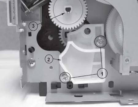

Демонтаж электродвигателя привода редуктора
Демонтаж двигателя выполняют при снятом основании в сборе с платами блока питания и высоковольтного преобразователя. Отключают от двигателя разъем питания, откручивают два винта (рис. 24, поз. 2) крепления двигателя и ^имают его с устройства. Устанавливают двигатель в обратной последовательности.
Снятие основания в сборе с платами блока питания и высоковольтного преобразователя

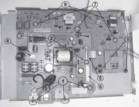

Снятие и установка плат с основания
Плата блока питания закреплена к основанию четырьмя винтами, дополнительно удерживается тремя фиксаторами и одной стойкой (рис. 29, поз. 1, 2, 3). Для снятия платы отключают плоский шлейф высоковольтной платы (поз. 5). Откручивают четыре винта (поз.1), освобождают три фиксатора (поз. 2) и снимают плату. При установке платы совмещают центрирующие отверстия на плате со стойками, нажимают до защелкивания фиксаторов и закручивают винты крепления к основанию.
Плата ВП закреплена тремя винтами (рис. 29, поз. 7) и поддерживается тремя пластмассовыми стойками (рис. 29, поз. 8). Для снятия платы откручивают три винта.
При установке платы совмещают стойки с центрирующими отверстиями на плате и закручивают винты крепления к основанию.
Подключают к плате питания шлейф от ВП.

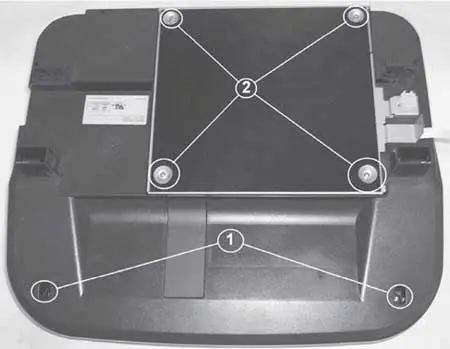

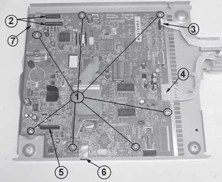

Снятие платы системного контроллера (форматера)
1. Располагают блок сканера USB-разъемом к себе. Приподнимают крышку (ближняя сторона) и, нажав на защелки, снимают ее с блока.
2. Переворачивают блок стеклом вниз и откручивают четыре винта (рис. 30, поз. 2).
Рис. 30. Снятие платы системного контроллера (форматера)
3. Приподнимают металлическое основание и аккуратно снимают шлейфы каретки сканера, пульта управления, разъем управления двигателем каретки сканера и клемму корпуса. Вынимают плату системного контроллера в сборе с основанием.
4. Для демонтажа платы с основания отключают шлейф подключения к принтеру и разъем питания. Откручивают семь винтов и снимают плату с основания (рис. 31, поз. 1). Положение разъемов на плате указано на рис. 31, где:
2 - разъемы шлейфов пульта управления;
3 - разъем шлейфа подключения к принтеру;
4 - разъем питания блока сканера;
5 - разъем шлейфа каретки сканера;
6 - USB-разъем подключения к компьютеру;
7 - разъем управления двигателем каретки сканера.
Установку платы выполняют в обратной последовательности.

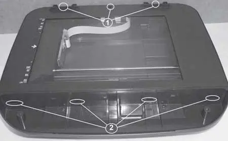

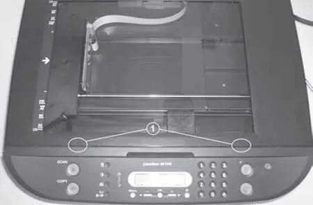

Снятие стекла сканера
Откручивают три самореза, расположенных в колодцах на стороне петель крышки (рис. 33, поз. 1), отжимают защелки (всего десять защелок - по левой и правой стороне по три, и четыре по стороне панели управления) и снимают стекло. Защелки, расположенные по стороне пульта, видны в прямоугольных отверстиях (рис. 33, поз. 2) и доступны для освобождения.

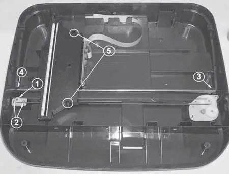

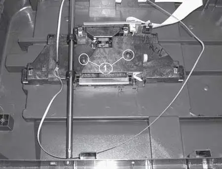

Разборка каретки сканера
1. Перемещают каретку сканера вправо на расстояние, достаточное для снятия блока шкива ремня привода каретки, расположенного с левой стороны (рис. 34, поз. 1), вращая шестерню редуктора привода.
Рис. 34. Разборка каретки сканера
2. Откручивают два самореза (рис. 34, поз. 2) и снимают блок шкива плоскозубчатого ремня. Снимают ремень с приводного шкива редуктора.
3. Снимают правый конец направляющей каретки, перемещая его вверх, с правого крепления на корпусе (рис. 34, поз. 3) и, перемещая вправо, освобождают от левого крепления (рис. 34, поз. 4).

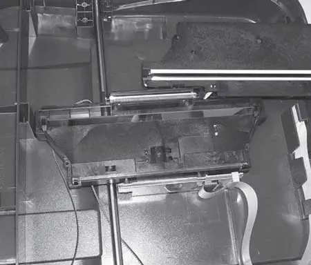

4. Снимают крышку каретки сканера. Свободному снятию крышки препятствуют два провода питания лампы сканера. Для освобождения проводов переворачивают каретку сканера, откручивают два самореза (рис. 35, поз. 1), снимают крышку и отключают от платы разъем питания лампы.
Рис. 35. Разборка каретки сканера
5. Располагают каретку лампой сканера вверх. Откручивают два самореза (рис. 34, поз. 5) и снимают крышку каретки. Для снятия крышку слегка сдвигают вправо до выхода ее направляющих из прямоугольных пазов корпуса каретки с левой стороны.
Примечание. Для снятия крышки разъем лампы сканера можно не отключать. При этом аккуратно укладывают провода в пазе прокладки и, увеличивая свободную длину кабеля на величину, необходимую для выхода направляющих крышки из пазов, сдвигают (выводят из пазов) крышку, после чего отводят ее в сторону для обеспечения доступа к оптике сканера (рис. 36).
Рис. 36. Разборка каретки сканера
6. Очищают безворсовой салфеткой оптические элементы и лампу сканера. Собирают каретку в обратной последовательности, после чего устанавливают ее в блок сканера. При необходимости очищают от смазки и загрязнений направляющую каретки и наносят тонкий слой смазки.
Сборку блока сканера выполняют в обратной последовательности. Обращают внимание на надежное закрытие пластмассовых защелок и установку шлейфов и разъемов, отключенных при разборке.
